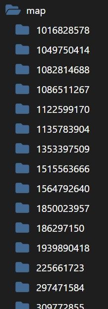

    Hi
    Kann mir jemand sagen ob der T30S Combo Complete mit dem Adapter funktioniert und wie ich die Karte einbinden kann?
    Ich nutze die Version v1.4.15
    Einstellungen sind aktiviert. Was sollte denn in dem Ordner map drinstehen?
    So sieht es bei mir aus.

        #163
        @helfi9999 OK, jetzt steht was drin.
        Loading mal Image steht allerdings auf "false"

            @helfi9999 alles gut, will ja nur ausschließen das der Fehler bei mir liegt. Wenn es nicht geht, dann ist das so ...

                            Hi zusammen,
                            ich beschäftige gerade ein wenig mit der Steuerung unseres Ozmo950. Dabei ist mir aufgefallen, das ist etliche Einträge unter den MAP-Objekten habe. Ist das so korrekt?

                              @RikDRS Das sind alles Maps eine wird nur noch auf true sein die anderen sind alt. Wahrscheinlich hast du immer neue Karten erstellt
