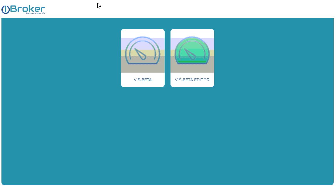

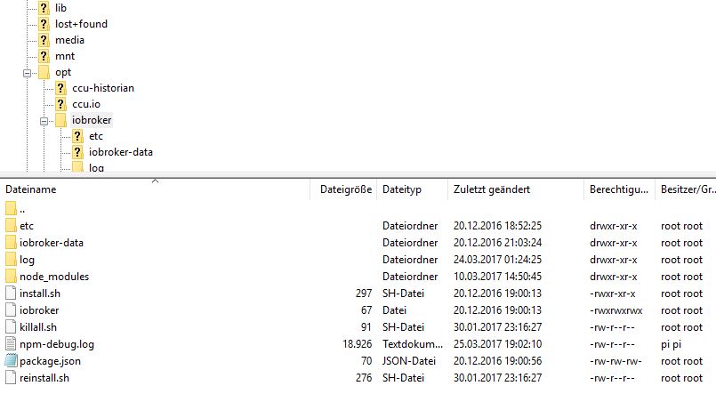

                                    Moin!
                                    Leider läuft mein System noch noch immer nicht :-(
                                    Da ich kein Backup mehr machen konnte hatte ich bei FTP den kompletten Ordner "iobroker" auf /opt kopiert.
                                    Nun habe ich iobroker deinstalliert, Ordner gelöscht, Java neu installiert und iobroker neu installiert.
                                    1. Start, was ist Beta???
                                    Wo kopiere ich nun was rein, damit mein System wieder den alten Stand hat? Views, Projekte, Einstellungen iCall, Tankerkönig, etc.
                                    Die Ordner vis und vis.0 gibt es nun auch nicht mehr sondern vis-beta
                                    In iobroker-data/files sin die ganzen Adapter die ich installiert hatte?

                                      @hg6806:
                                      In iobroker-data/files sin die ganzen Adapter die ich installiert hatte? `
                                      nein, da sollten deine individuellen Daten drin sein.
                                      Die installierten Adapter unter /opt/iobroker/node_modules

                                        Ja, meinte nodejs nicht Java.

                                        Sorry, hatte mich falsch ausgedrückt. Ich hatte den Ordner VON /opt vorab kopiert vor der Neuinstallation.
                                        Die Frage ist was kann ich nun wohin kopieren?

                                          Anbei ein Screenshot vom ersten VIS Aufruf. `
                                          Never ;-)
                                          Der screen erscheint wenn du <ip>:8082 in den Browser eingibst.
                                          Du solltest aber <ip>:8082/vis/</ip> oder <ip>:8082/vis/edit.html</ip> eingeben. Was kommt dann?
                                          @hg6806:
                                          Ich hatte den Ordner VON /opt vorab kopiert vor der Neuinstallation. `
                                          Wofür?
                                          Der wird üblicherweise bei der Installation komplett neu gefüllt. Hattest du vorher korrupte Daten darin sind diese u.U. jetzt auch noch als schlafende Zeitbombe da.
                                          Wenn du allerdings nach der Installation den kompletten Ordner wieder drüberbügelst ist es das gleiche, außer die Probleme lagen außerhalb der ioBroker Installation.
