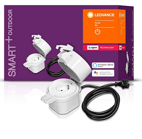

          Hab die outdoor Plug von osram.
          Wenn die am Strom ist, bricht fast das zigbee Netz zusammen.....

            @djmarc75
            Die Erfahrung habe ich auch gemacht.
            Zumindest reagiert dann alles langsam und träge.

              @david-g sagte in ZIGBEE Router - Empfehlung?:
              outdoor Plug
              so ein Ding hab ich auch..
              das sind nix anderes als Osram Plug verpackt in mehr Plastik..
              die Dosen sind aber schön gross innen.. da passt ein shelly rein.. oder ein zbmini zigbee mini rein ..oder so ein unterputz Ding

                @djmarc75 sagte in ZIGBEE Router - Empfehlung?:
                Ich habe noch einen CC2531 sinnlos rumliegen
                dann lass den weiter rumliegen.. der taugt heutztage zu NIX.. ausser für die Tonne
                outdoor Plug

                @arteck sagte in ZIGBEE Router - Empfehlung?:
                Absoluter Fehlkauf.
                Verhalten im Zigbeenetzwerk mangelhaft.
                Und der Stecker 🔌 für den ich das Teil gekauft hab passt nicht rein 😒
                Die Umbauidee ist aber gut 👍
