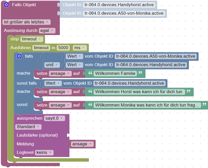

      @horst-böttcher
      Du musst die Logik umstellen:
      falls (wert von active1 und wert von active2) mache ..
      sonst falls (wert von active1) mache ...
      sonst falls (wert von active2) mache ...

        So wie @Asgothian schrieb: Erst abfragen, ob beide ankommen:
        ... und triggern auf "ist größer als letztes" (= ankommen).

            @homoran sagte: Dann wird der später ankommende immer mit "Willkommen Familie" begrüßt?
            Hast recht. So einfach geht es nicht.

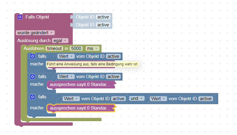

              @paul53 sagte in Anwesenheit und Begrüßung über Google Home:
              Die Lösung ist aber recht einfach:
              2 getrennte Trigger die jeweils eine Variable "begrüssung1" und "begrüssung2" auf wahr setzen wenn sie aktiv werden.
              Danach einen stop timeout, startTimeout(5000) ()
              in der Timeout Funktion nicht die States sondern die Variablen "begrüssung1" und "begrüssung2" abfragen, am ende beide auf falsch setzen.
              A.

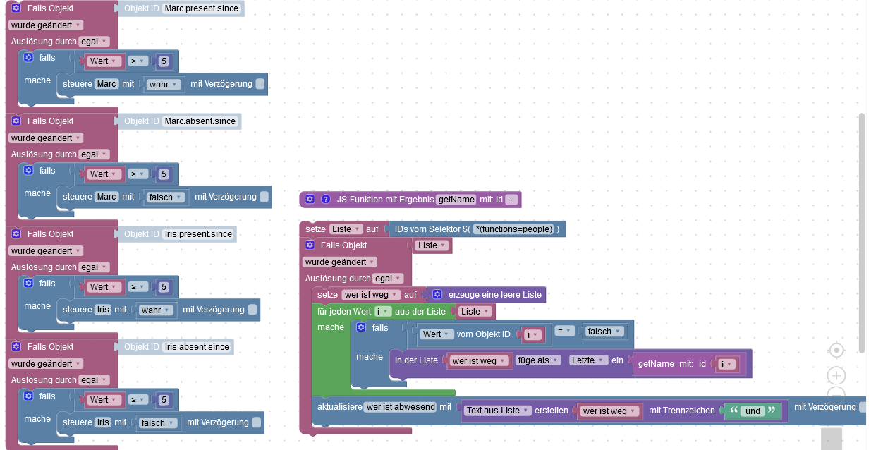

                Die AB und ANwesenheit hab ich mit dem Adapter fb-checkpresence und 2 angelegten Booleans, sowie einer Aufzählung gelöst (wir sind nur zu zweit)
                return getObject(id).common.name;

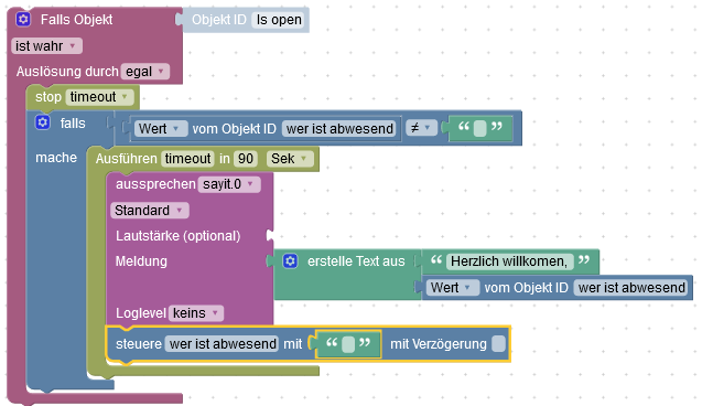

                Den Trigger setze ich nicht auf die Änderungen der Anwesenheiten sondern auf einen Türsensor:
                Zugegeben ist das erste Blockly etwas "komisch gestaltet" aber das lag an meinem JS-Adapter heute der mal wieder ne Stunde mein System gebremst hat 🙄

                  @asgothian bin schon im Bett, aber so in etwa hatte ich das auch gedacht.
                    @paul53 was passiert wenn einer von Beiden vorher zu Hause war? Der ist dann doch auch active?
                    So sollte es funktionieren:
                    Horst BöttcherH 1 Antwort Letzte Antwort
                    • HomoranH Nicht stören
                      klar doch!
                      Bei Paul geht's immer noch kompakter!
                        ok hab es jetzt eingefügt und dir morgen sagen ob es klappt

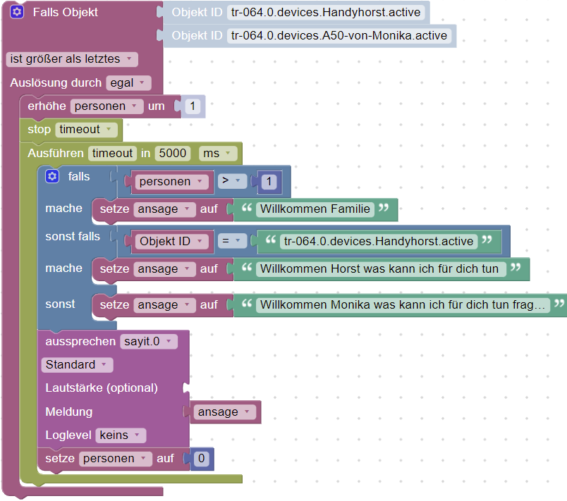

                          Horst BöttcherH Offline
                          Horst Böttcher
                          ob es bei beiden geht kann ich noch nicht sagen allerdings wurde meine frau nach der Arbeit mit Hallo Horst begrüßt
                          ioBroker auf Proxmox (Debian) auf LENOVO PC Thinkcentre als Produktivsystem
                          • Horst BöttcherH Horst Böttcher
                            @horst-böttcher sagte: wurde meine frau nach der Arbeit mit Hallo Horst begrüßt
                            Die zu vergleichende Objekt-ID für Horst stimmt?
                              Horst Böttcher
                              @paul53 ok hab den Fehler gefunden hatte noch > statt = drin
                                @horst-böttcher sagte: > statt = drin
                                Dann hätte trotzdem nicht Horst begrüßt werden dürfen, denn "tr-064.0.devices.A..." ist kleiner als "tr-064.0.devices.H...".
