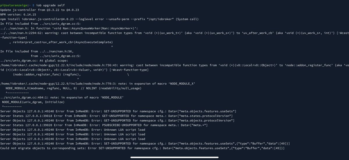

    meine ioBroker-Installation läuft seit langem recht problemlos. Nun hatte ich per SSH ein Update angestoßen auf dem host Raspberry Pi 4B und erhalten folgende Fehler:
    Kann hier jemand helfen ?

      @blebbens
      Zuerstmal deine nodeJS-Installation auf die empfohlene Version 14 bringen.
      Dann kann man weiterschauen.
      Dann bitte keine Screenshots aus der Konsole, den Text auch als Text (in CodeTags eingebettet) hier reinkopieren.

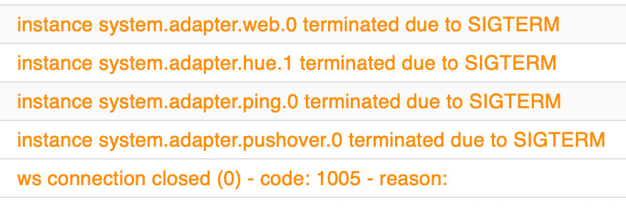

        @blebbens sagte in Update-Probleme:
        ein iob upgrade self das heisst, du hast doch den iob vorher gestoppt, daher auch die Meldungen ...to sigterm
        ansonsten steht alles hier
