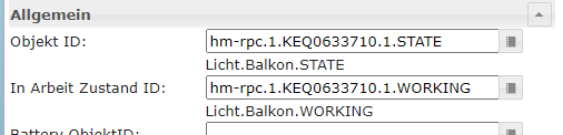

    ich benutze die Lampen von hqwidget.
    Die Beschriftung habe ich auf der Rechten Seite.
    ABER TROTZDEM fügt er links automatisch dann "Licht.Balkon.State" ein. Den Namen der Objekt ID bei Allgemein.
    Woran liegt das?

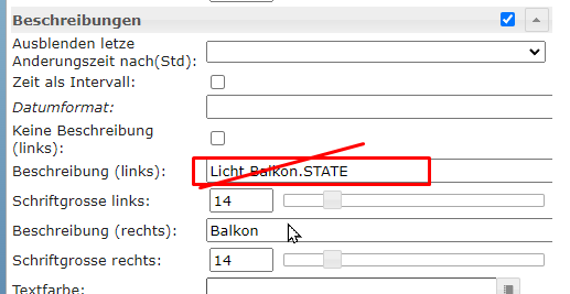

      @gatam Was passiert denn, wenn du bei "Keine Beschreibung (links)" einen Haken setzt?

        Dann ist es natürlich weg.
        Gar nicht gesehen. Danke
        Jetzt ist nur noch die Frage WARUM er da was einfügt. 🤷‍♂️

          Du trägst bei den widget unter css folgendes ein:
          .vis-hq-leftinfo{
          display: none;
          Dann ist die Beschreibung immer weg! Egal, ob ein Haken drin ist oder nicht.
          Hintergrund:
          Es gibt widgets die reagieren auf diesen haken nicht und zeigen immer die Beschreibung links.
          Dann hilft nur o.g. css.
          Und man braucht nicht immer diesen Haken zu setzen.
