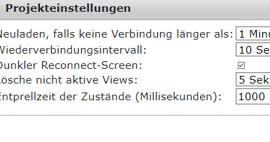

      @andreas-s sagte in Wie laufendes Video in VIS wieder stoppen?:
      Was muss ich tun, um einen View tatsächlich zu schließen, wenn ich diese Ansicht verlasse
      vllt klappt das hierüber, im Vis Editor unter Einstellungen

        @crunchip
        Vielen Dank für den Tipp.
        Erster Test ist erfolgreich :-)
