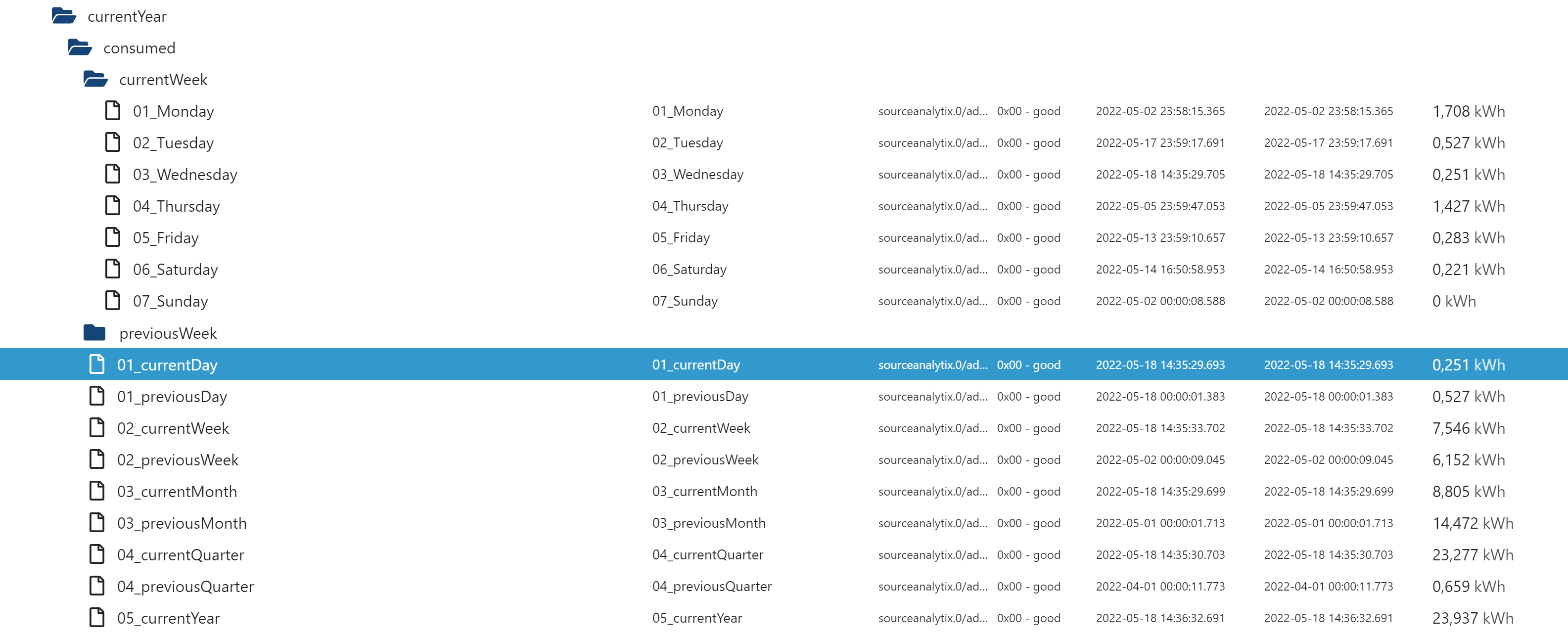

              @fuxsism Kann @DJMarc75 nur zustimmen - hier mal ein Bild. Manchmal sagen Bilder mehr als 1000 Worte:

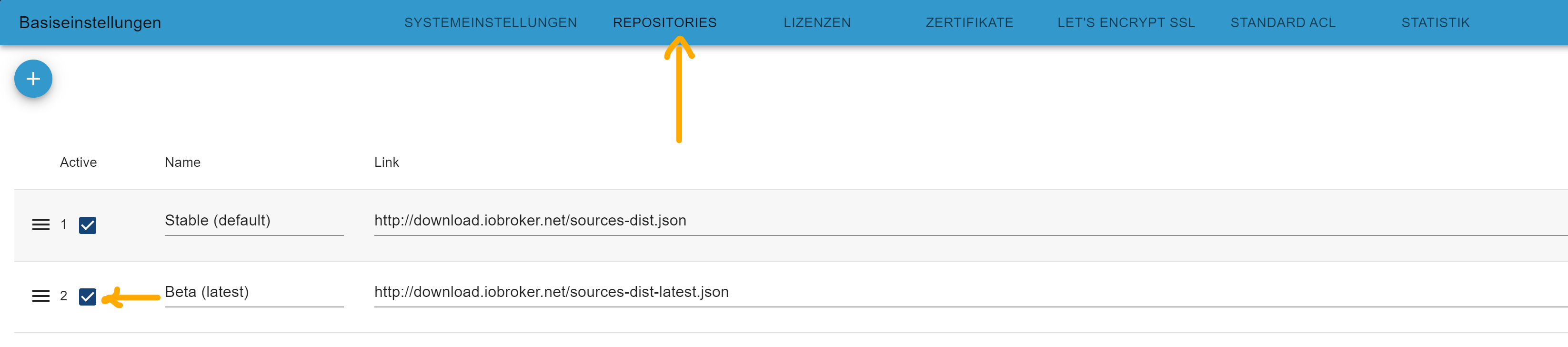

                                        mickym Most Active @Fuxsism last edited by mickym
                                        @fuxsism Du musst beta latest im Respository noch anhaken. (Also Schraubenschlüssel oben im Admin)
                                        dann taucht der ganz normal in den Adaptern auf:
                                        Den Haken ansschließend einfach wieder raus machen.

                                          • crunchip
                                            crunchip Forum Testing Most Active last edited by
                                            @mickym sagte in Stromverbauch pro Tag errechnen...:
                                            das braucht man doch gar nicht, das war ja ständig die Verwirrung mit stable und latest
                                            https://www.iobroker.net/#de/documentation/basics/repositories.md
