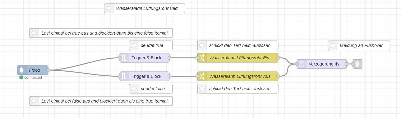

        Moin, ich hab den Shelly im Abluftrohr vom Bad. Da sammelt sich zeitweise Kondenswasser an.
        Hab es allerdings mit NodeRed gelöst und lasse mir eine Nachricht per Pushover schicken.
        Alternativ denk ich, das bei Wasseralarm über die Shelly App selbst eine Meldung aufs Handy kommt.
