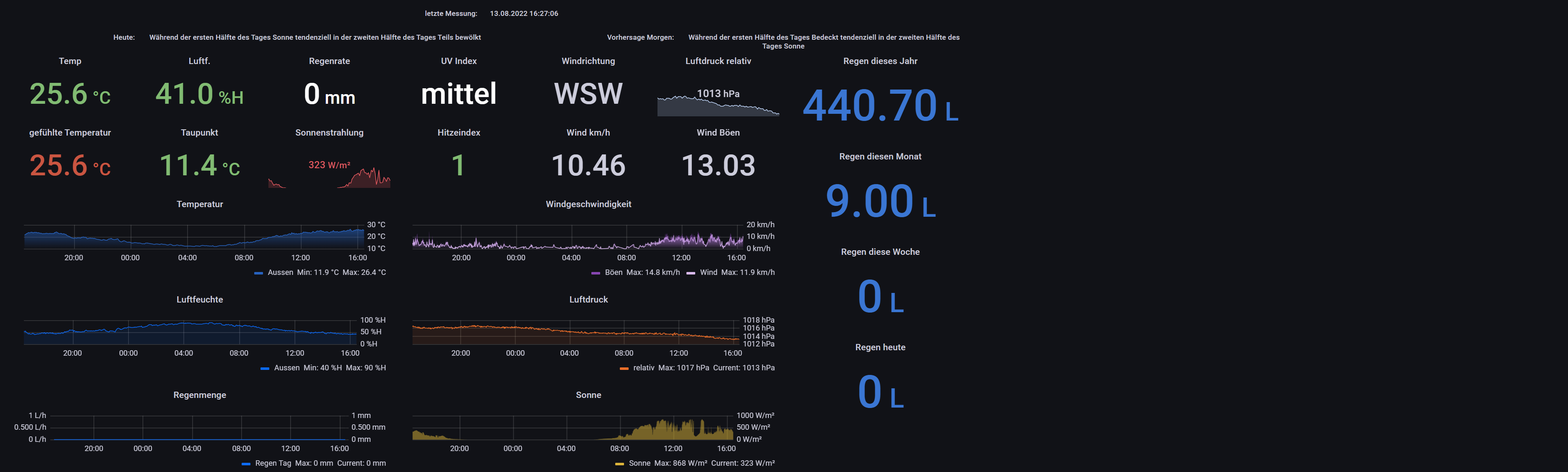

      Hier ein paar Beispiele.
      Original schaut es so aus:
      So wie hier (paar Beiträge weiter oben) schaff ich es nicht mehr.
      Das war mit exakt dem Code aus "Test 2", das jetzt allerdings anders erstellt wird (siehe Test 2).

          viewportOptions: {
       width: 1800,
      height: 1000

                    Sorry nur Handy, habe es leicht abgeändert dass es erst im callback passiert, dann sollte er es vorher geschrieben haben.
                    NegaleinN Offline
                    NegaleinN Offline
                    Negalein
                    Global Moderator
                    wrote on last edited by
                    #82
                    @foxriver76 sagte in Puppeteer: Screenshots PhantomJS Alternative:
                    da bekomm ich javascript.0 (564) script.js.Wetter.Wetter_to_FTP compile failed: at script.js.Wetter.Wetter_to_FTP:18
                    ° Fixer ---> iob fix
                    foxriver76F 1 Reply Last reply

                      @negalein Vom Rechner:
                      schedule("*/3 * * * *", () => {
                        sendTo("puppeteer.0", "screenshot", {
                          url: "http://10.0.1.203:3000/d/14q2Khmnz/wetterstation-copy?orgId=1&refresh=1m&kiosk",
                          clip: {
                            x: 0,
                            y: 0,
                            width: 1000,
                            height: 757
                          ioBrokerOptions: {
                            storagePath: "wetterstation.png"
                          viewportOptions: {
                            width: 1600,
                            height: 1000
                          exec("wput -nc /opt/iobroker/iobroker-data/files/0_userdata.0/wetterstation.png ftp://xxxxxx:xxxxxx@www37.world4you.com");
                          console.log("exec: " + "wput -nc /opt/iobroker/iobroker-data/files/0_userdata.0/wetterstation.png ftp://xxxxxx:xxxxxx@www37.world4you.com");

                          @negalein Pack mal bisschen Log rein, evtl so und dann zeig mal das Log:
                          schedule('*/3 * * * *', () => {
                              sendTo('puppeteer.0', 'screenshot', {
                                  url: 'http://10.0.1.203:3000/d/14q2Khmnz/wetterstation-copy?orgId=1&refresh=1m&kiosk',
                                  clip: {
                                      x: 0,
                                      y: 0,
                                      width: 1000,
                                      height: 757
                                  ioBrokerOptions: {
                                      storagePath: 'wetterstation.png'
                                  viewportOptions: {
                                      width: 1600,
                                      height: 1000
                              }, obj => {
                                  if (obj.error) {
                                      log(`Error taking screenshot: ${obj.error}`, 'error');
                                      return;
                                  log(`exec: wput -nc /opt/iobroker/iobroker-data/files/0_userdata.0/wetterstation.png ftp://xxxxxx:xxxxxx@www37.world4you.com`, 'info');
                                  exec('wput -nc /opt/iobroker/iobroker-data/files/0_userdata.0/wetterstation.png ftp://xxxxxx:xxxxxx@www37.world4you.com', (error, stdout, stderr) => {
                                      if (error) {
                                          log(`Error on upload: ${stderr}` || error, 'error');
                                      } else {
                                          log(`Upload finished: ${stdout}`, 'info');

                                @foxriver76
                                Adapter läuft noch immer stabil! :grin:
                                Aber im Log kommt oft ein FTP Error.
                                Könnt ich den Upload noch verfeinern? Du kennst dich da sicher besser aus! :)
                                javascript.0 2022-08-16 22:36:03.118	error	script.js.Wetter.Wetter_to_FTP: Error on upload:
                                javascript.0 2022-08-16 22:36:02.900	info	script.js.Wetter.Wetter_to_FTP: exec: wput -nc /opt/iobroker/iobroker-data/files/0_userdata.0/wetterstation.png ftp://xxxxx:xxxxx@www37.world4you.com
                                puppeteer.0 2022-08-16 22:36:02.819	debug	Write file to "wetterstation.png"
                                puppeteer.0 2022-08-16 22:36:02.555	debug	Write file to "wetterstation.png"
                                puppeteer.0 2022-08-16 22:36:00.383	debug	Message: {"command":"screenshot","message":{"url":"http://10.0.1.203:3000/d/14q2Khmnz/wetterstation-copy?orgId=1&refresh=1m&kiosk","clip":{"x":0,"y":0,"width":1000,"height":757},"ioBrokerOptions":{"storagePath":"wetterstation.png"},"viewportOptions":{"width":1600,"height":1000}},"from":"system.adapter.javascript.0","callback":{"message":{"url":"http://10.0.1.203:3000/d/14q2Khmnz/wetterstation-copy?orgId=1&refresh=1m&kiosk","clip":{"x":0,"y":0,"width":1000,"height":757},"ioBrokerOptions":{"storagePath":"wetterstation.png"},"viewportOptions":{"width":1600,"height":1000}},"id":5799,"ack":false,"time":1660682160267},"_id":27657967}
                                Schaut dann oft so aus
