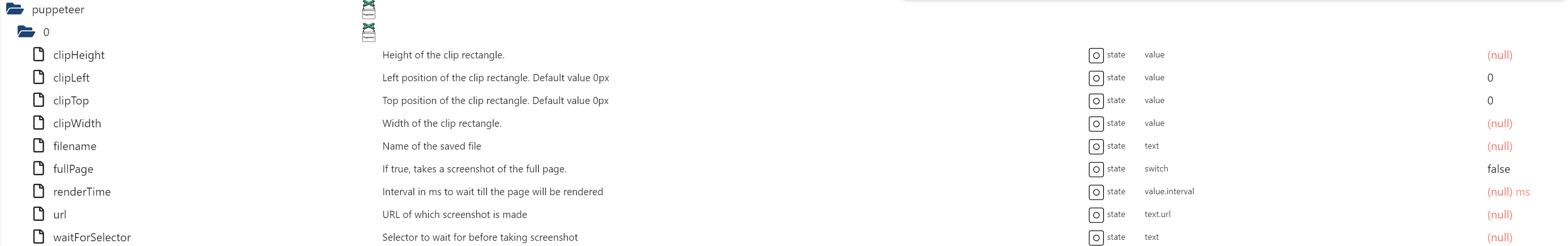

                            @negalein DPs sind nur zur Konfiguration. Schreibt er was im Log? Evtl. auf Debug wenn du sendTo ausführst?

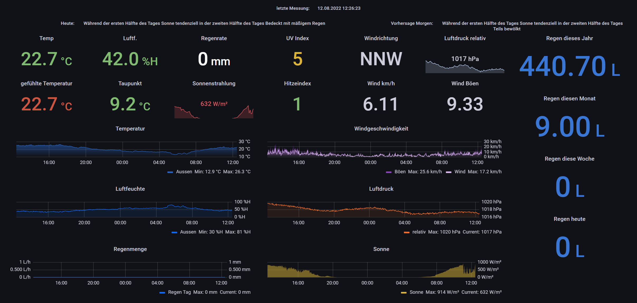

                                          @foxriver76 sagte in Puppeteer: Screenshots PhantomJS Alternative:
                                          geh mal im admin auf Dateien und dann Benutzerdaten
                                          gefunden in /opt/iobroker/iobroker-data/files/0_userdata.0/ 🙂
                                          Jetzt muss ich noch an der Auflösung basteln
                                          So ist es original.
                                          Puppeteer quetscht es irgendwie.
                                          foxriver76 1 Reply Last reply Reply Quote 0
