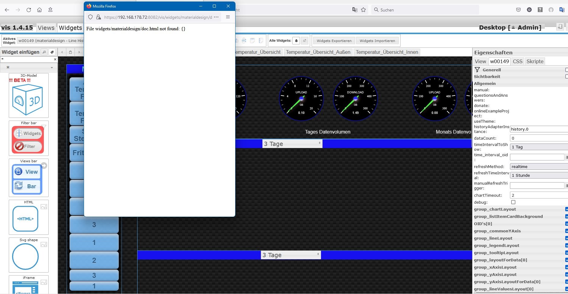

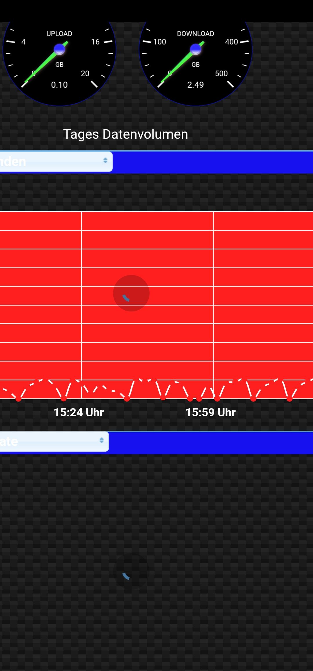

    ich habe im letzten Jahr mehrere Histogramme mit den Material Design Widget erstellt, hat auch immer gut funktioniert.
    Vor ca. 2 Monate konnte ich diese dann leider nicht mehr in der Visualisierung und Edit Vis sehen.
    Kurz gesagt, es ist immer mit den gleichen Daten alles eingegben, aber man sieht überhaupt nichts von Histogramm.
    Ich habe auf mehren Browsern getestet, überall das selbe.
    Das seltsame ist, das es auf der ofiziellen Android App ioBroker.vis, nach langen laden sichtbar ist.
    Wenn ich auf Edit Vis das Widget Anklicke und dann auf den Info Button klicke, dann kommt folgende Meldung:
    File widgets/materialdesign/doc.html not found: {}
    Woran könnte dies liegen?

      @oliver1972 sagte in Material Design Widgets: Histogramme verschwunden:
      So ganz folgen kann ich dir nicht ... , bzw. was du aufrufst bzw. meinst mit "Info Button" !?
      Kann leider nicht viel in deinem Screenshot erkennen ,
      steht hinter dem Widget w00149 ... undefined
      Du kannst auch mal ein gesamtes
      iobroker upload all
      mal machen
      bzw.
      oder welche Material Design Adapter Version hast du !?

                                        anderen Browser mal genutzt , Cache geleert , Refresh ...
                                        Ist es nur diese Widget , was ist mit den anderen !?
                                        Shakira1972
                                        schrieb am zuletzt editiert von Shakira1972
                                        @glasfaser Ja, genau so ziehe ich das Widget hinein.
                                        Habe drei Browser auf den pc und zwei auf den Android Telefon getestet, bei allen Browsern sehe ich nichts...
                                        Legfidlich auf der App ofiziellen Android App ofiziellen Android App ioBroker.vissehe ich etwas, wenn auch nicht ganz korrekt, andere Farben und es ladet dauernd. Es dauert auch mehrere Minute bis das Histogramm auf der App kommt...
                                        Hier ein Bild der ofiziellen Android App ioBroker.vis
                                        Es ist nur dieses Widget betroffen, habe in der zwischenzeit Histogramme mit "Flot" erstellt, auch diese funktioniert ohne Probleme...
                                        • S Shakira1972
