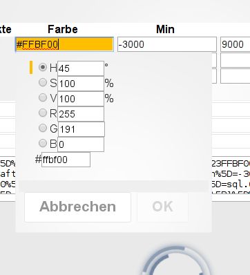

    …und wie bekomme ich jetzt raus, warum ein flot nicht angezeigt wird??

      Das Problem mit dem fehlenden colorpicker habe ich immer noch :(
      Was kann ich dagegen tun?
