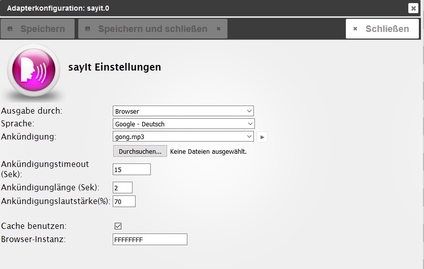

    Adapter habe ich so eingerichtet:
    Gruß Alex

      Hörst du den den Gong?
      Es gibt das Widget "Screen Resolution" pack das mal auf deine View und schau ob deine Browser instanz stimmt.
      Der Code sieht für mich erstmal ok aus soweit ich es beurteilen kann.

          Sollte eigentlich schon so sein, aber Versuchs mal mit der Eindeutigen Browser-Instanz.
          Sonst Probier mal das auf einem anderen Gerät aus zu geben. Also nicht im Browser wenn es geht.

            Chrome Firefox Internet Explorer und Android.. kein Sound
            Mit: 3d.44afb + FFFFFFFF
            Nix zu machen :(
            Edit: im cache ordner liegen mp3 datein mit licht ist an/aus. Die wurden also erstellt. Werden aber anscheinend nicht abgespielt
