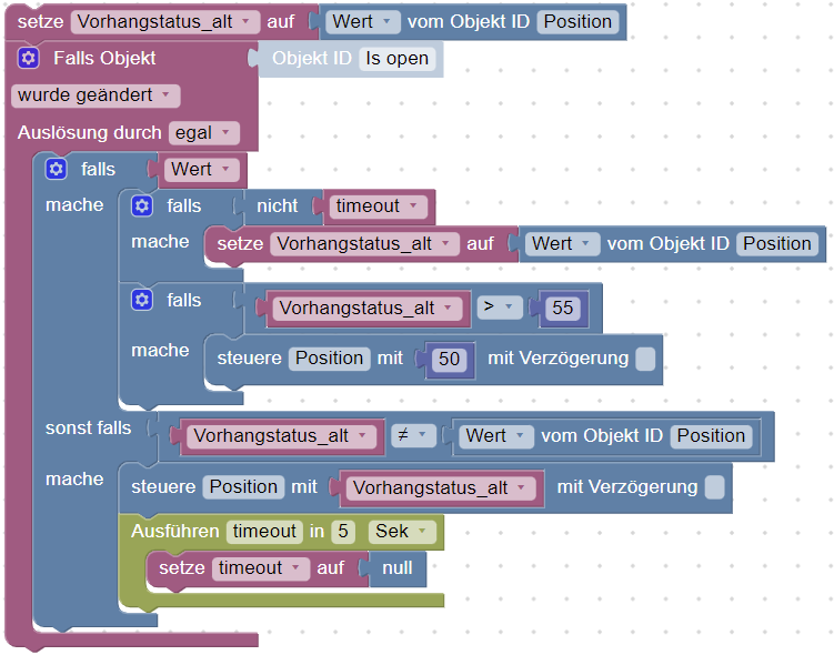

    Hi zusammen,
    ich habe nur sehr eingeschränkte Kenntnisse von Blockly/JS und generell Programmierung.
    Habe mich aber trotzdem an einem Script für meine Vorhänge versucht, bekomme es aber einfach nicht hin.
    Der Vorhang soll sobald die Tür geöffnet wird auf 50 % gefahren werden aber nur wenn der Vorhang aktuell auf mehr als 50% steht, Zudem soll der Vorhang sobald die Tür wieder geschlossen wird, auf den Status vor dem öffnen fahren. (100% ist zu / 0% offen)
    So habe ich versucht es z lösen.... Object ID "is open" = der Fenster Sensor / Object ID "only available .." = der Status des Vorhangs in %.. Zumindest schreibt er scheinbar die Variable mit dem richtigen Wert
    Danke schonmal vorab für die Unterstützung..
    paul53P 1 Reply Last reply

      @xeno220 sagte: Tür geöffnet wird auf 50 % gefahren werden aber nur wenn der Vorhang aktuell auf mehr als 50% steht, Zudem soll der Vorhang sobald die Tür wieder geschlossen wird, auf den Status vor dem öffnen fahren.
      "wiederhole solange" erzeugt eine Endlosschleife.
      Vorschlag:
      Wert (unter "Trigger"):
      xeno220X 1 Reply Last reply

        @paul53 Vielen Dank, funktioniert wie gewünscht :)
        Mir ist beim testen gerade noch etwas aufgefallen. Wenn ich die Türe kurz nachdem schließen doch nochmal öffnen muss (innerhalb 5 sec) dann wird die variable mit dem aktuellen Status beschrieben (Der Vorhang fährt aber gerade) wie kann ich das verhindern ? Leider funktioniert der Datenpunkt, der anzeigt ob der Vorhang gerade fährt nicht zuverlässig, kann man das auch anders lösen ?

          @xeno220 sagte: Wenn ich die Türe kurz nachdem schließen doch nochmal öffnen muss (innerhalb 5 sec) dann wird die variable mit dem aktuellen Status beschrieben (Der Vorhang fährt aber gerade) wie kann ich das verhindern ?
          Versuche es mal so:
          An die Timer-Variable timeout gelangt man, indem man nach Einfügen des Timeout-Blockes in die Javascript-Ansicht und wieder zurück wechselt.
