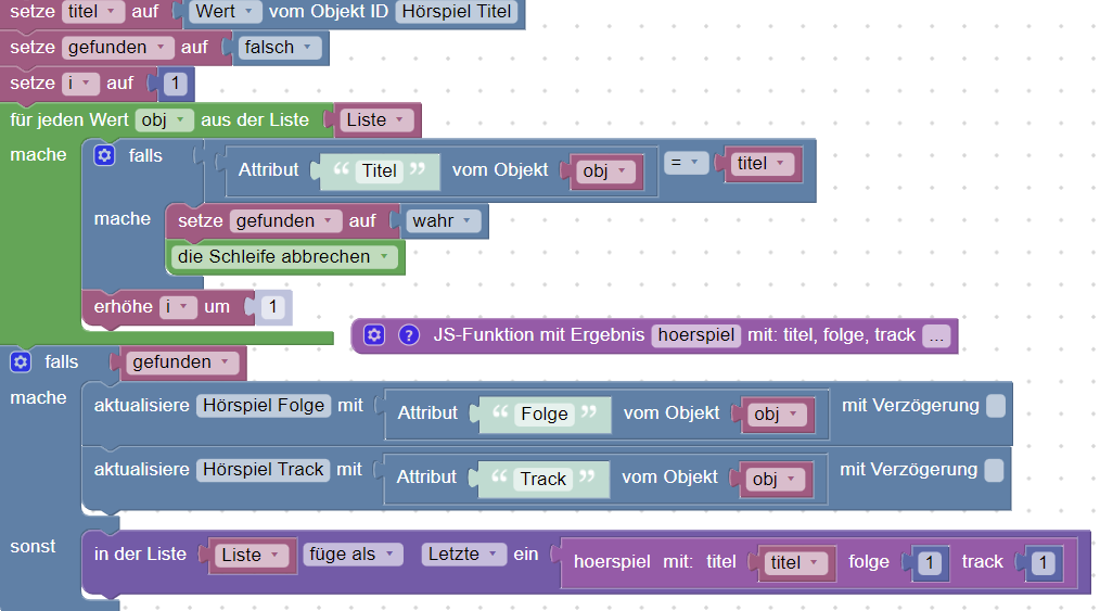

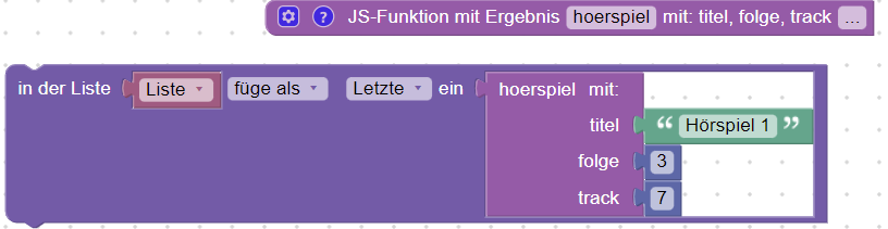

                @dominic151617 sagte: N-Dimensionalen Arrays
                Wozu benötigst Du n-dimensionale Arrays? Mein Vorschlag oben ist ein 1-dimensionales Array of objects.
                Im Blockly kann man Objekte mit gleicher Struktur mittels Javascript-Funktion erzeugen. Inhalt z.B.:
                return {
                    Titel: titel,
                    Folge: folge,
                    Track: track
                D 1 Antwort Letzte Antwort

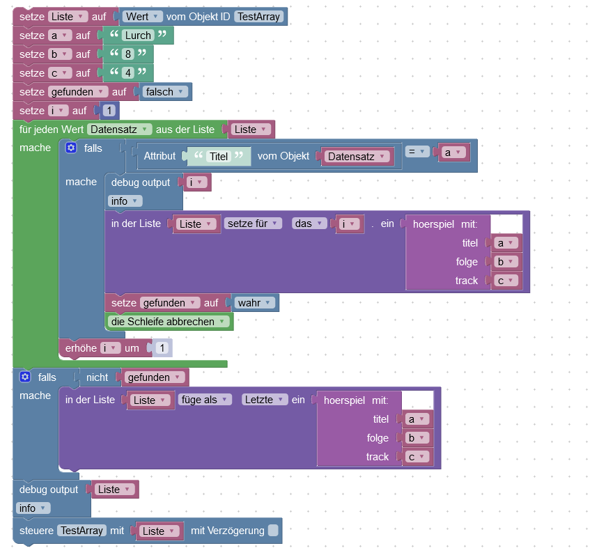

                    @dominic151617 sagte: Das letzte Mal als Hörspiel x gespielt wurde, waren wir bei Folge y und Track z.
                    Die Abfrage von Folge und Track kann mittels einer Schleife erfolgen:
                    @dominic151617 sagte in Daten ablegen (N-Dimensionale Arrays):
                    Ich muss mir mehrere Hörspiele merken.
                    Deshalb eine Liste mit den Hörspielen (ein Objekt pro Hörspiel), die beliebig erweitert / gekürzt werden kann.
                    D 3 Antworten Letzte Antwort

                      @paul53 super, probiere ich aus. Wenn man weiß wie es geht, ist es gar nicht so schwer😂 Vielen Dank!

                        @paul53 kleine Korrektur zu deiner Version. In der Schleife "für jeden Wert" wird i gleich dem Listenelement gesetzt und ist keine Laufvariable. Habe das jetzt so gelöst:
                        Aber noch mal vielen Dank!
                        DJMarc75D paul53P 2 Antworten Letzte Antwort
                        • D Dominic151617

                            @dominic151617 sagte In der Schleife "für jeden Wert" wird i gleich dem Listenelement gesetzt und ist keine Laufvariable.
                            Sorry, stimmt natürlich. Habe oben korrigiert.
                            Falls Du mit Folge oder Track irgendwann mal rechnen (weiterzählen) willst, solltest Du dafür besser Zahlen verwenden.
                            Für eigene Datenpunkte ("TestArray") verwende besser den Block "aktualisiere".
