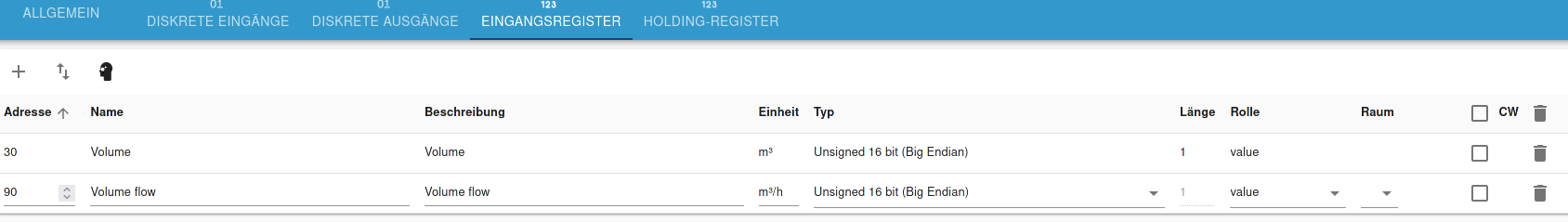

    Moin zusammen,

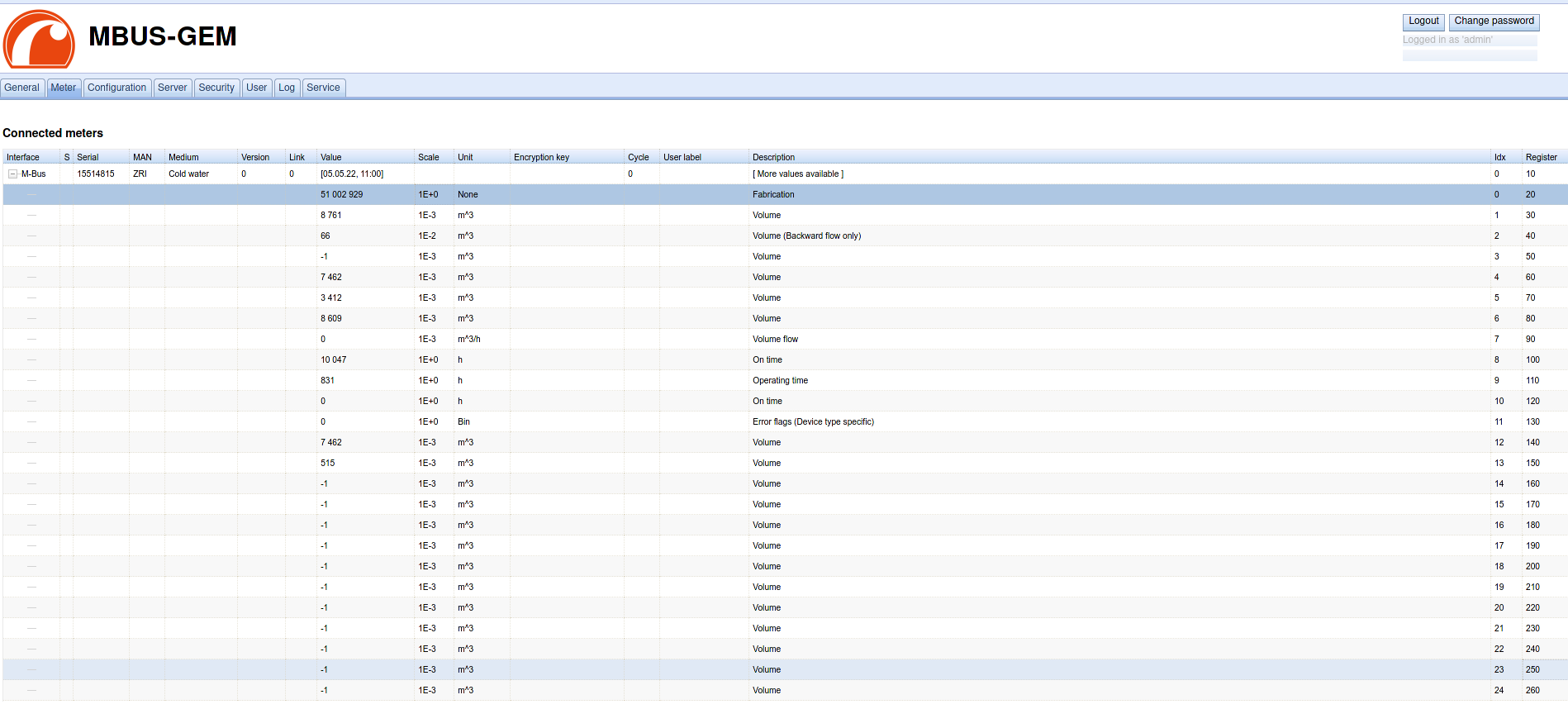

    ich bin gerade dabei mit dem ModBus Adapter einige Register meines Wasserzählers abzufragen. Es werden Datenpunkte angelegt, jedoch stehen als Werte lediglich Nullen drin:
    Über das M-Bus-Gateway kann ich die Datenpunkte korrekt auslesen:
    Hier auch nochmal meine ModBus-Konfiguration:
    Woran könnte es liegen bzw. was mache ich eventuell falsch? Vielleicht kann mir ja auch jemand sagen welche Einstellungen ich im ModBus Adapter vornehmen muss, um die benötigten Datenpunkte auszulesen.

      @dillio Bist Du sicher, dass die Werte nicht in Holding Registern vorgehalten werden? Hast Du eine Registerbeschreibung zu dem Teil?
      Ich habe den Zähler nicht, aber im Prinzip läuft das eigentlich immer sehr ähnlich ab...
      Der Adapter hat sich mit dem Zähler verbunden, sprich die beiden oberen Punkte der Instanz sind grün?

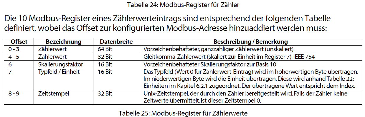

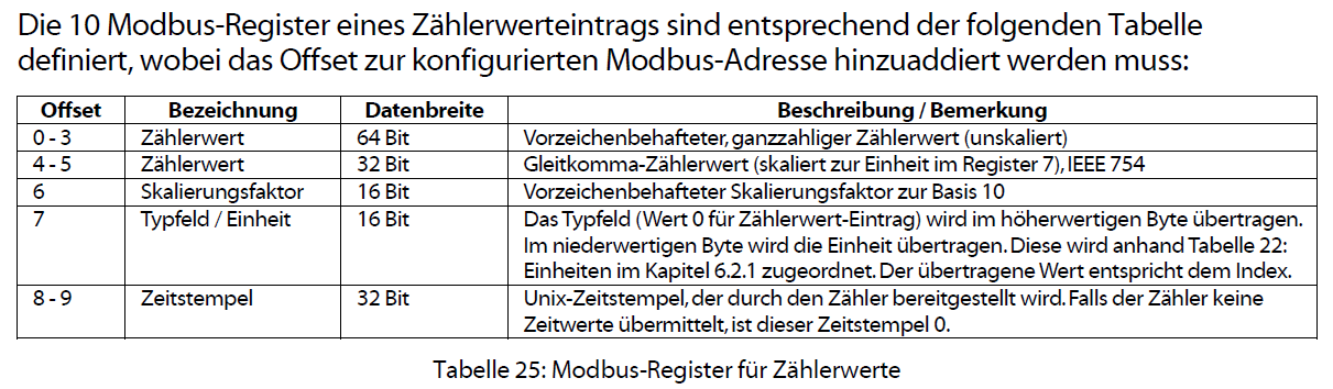

                @dillio Danke. Da steht es in Kapitel 6.2.2 beschrieben:
                Im Holding Register Reiter also bspw. entsprechend das Register eintragen und "Poll" nicht vergessen, sonst kommen keine Daten. Ich empfehle erst einmal ein einziges Register zu nehmen und wenn es läuft die anderen sukzessive nacheinander einzutragen, da ModBus die Verbindung bei einer fehlerhaften Angabe eines Wertes gerne abbricht und man dann wieder im Protokoll suchen muss was nicht gepasst hat.
                DillioD 1 Antwort Letzte Antwort

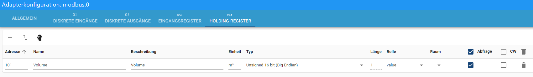

                  @joergh perfekt, das war der entscheidende Hinweis; vielen Dank!! :-) Somit konnte ich die für mich wichtigsten Datenpunkte abrufen.

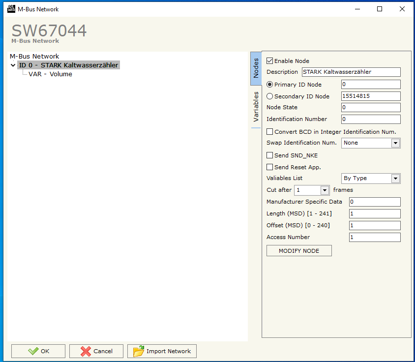

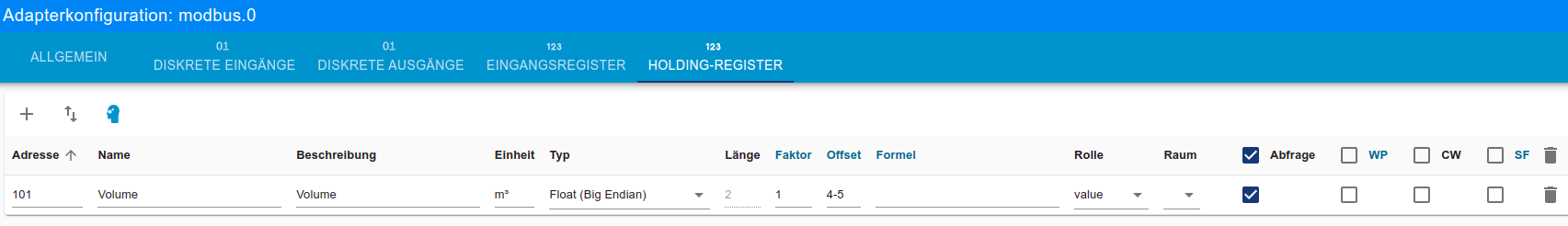

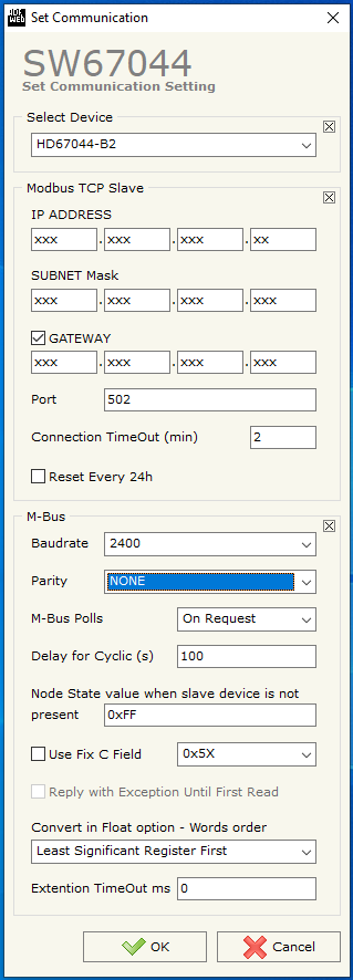

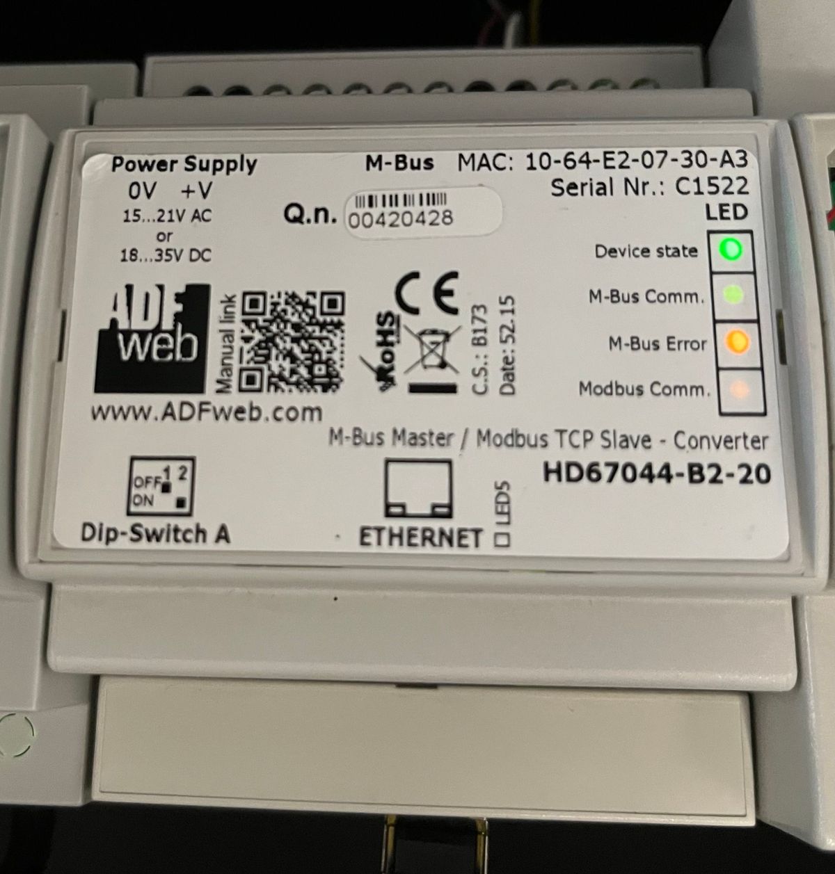

                      @joergh nun hatte ich endlich mal wieder etwas Zeit mich damit zu beschäftigen. Leider funktioniert es immer noch nicht. Der Adapter wird für 4 Sekunden grün und danach gelb. Gefühlt habe ich schon sämtliche Einstellungen verändert, aber anscheinend noch nicht die passende gefunden. Vielleicht kannst du mir hier nochmal helfen? 😊
                      So sieht meine Konfiguration auf dem MBus Gerät aus:
                      Und hier nochmal im Adapter:
                      J 1 Antwort Letzte Antwort

                        Soweit sehe ich keinen Fehler, aber bist Du sicher, dass der nur 2400 baud hat? Die meisten laufen mit 8n1 9600 baud...?
                        Was sagt denn das Log? Stell doch mal auf Debug um und poste was er meldet wenn er versucht zu ziehen. Ich vermute das Register ist nicht korrekt und deswegen geht er auf gelb, aber mal sehen...

                          @joergh ich habe die Baudrate auf 9600 umgestellt; hat jedoch nichts gebracht. Anbei die Logausgabe:

                                      @joergh So sieht es aus, nachdem ich den Adapter starte:
                                      Device state blinkt durchgehend grün, M-Bus Comm. und Modbus Comm. blinken mehrfach kurz nach dem Start des Adapters orange, danach leuchtet M-Bus Error.

                                        Ich sehe gerade Du hast ja hier einen Wert von 16 Bit unsigned eingestellt...der Zähler wirft aber laut Beschreibung einen Wert unsigned INT64 (Big Endian) bzw. auf Offset 4-5 einen FLOAT32 (BigEndian) auf den Bus...
                                        Sollte der Zähler umgestellt sein auf das reduzierte Layout, dann ist es am Offset 0 ein FLOAT32 (Big Endian)
                                        eb363a06-bc3e-4be0-8bfd-f4fbbe34ca7e-grafik.png 64 Bit

                                          @joergh Ok, ich habe jetzt lediglich an der Konfiguration im Adapter rumgespielt, jedoch ohne Erfolg. Die Einstellungen im Gerät sind gleich geblieben. Logbuch bleibt auch unverändert.
                                          Wenn ich dich richtig verstanden habe, dann sollte es so aussehen:
                                          bzw so:
                                          Ist das so richtig? Der Adapter bleibt leider weiterhin gelb.
                                          GlasfaserG J 2 Antworten Letzte Antwort
