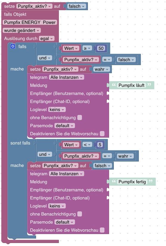

              • I Offline
                I Offline
                invidianer
                schrieb am zuletzt editiert von invidianer
                Ok, verstehe, danke Euch!!
                Wenn ich es also richtig interpretiere, dann ist die "Logging"-Einstellung in der Tasmota-Oberfläche nur das Intervall, in welchem der aktuelle Stromverbrauch geloggt wird. Abgefragt wird er dagegen offenbar ständig.
                Somit verstehe ich nicht, warum mein Blockly nicht zuverlässig funktioniert (bei anderen Geräten funktioniert es nach demselben Muster problemlos).
                Da ich die "Steuerung" lieber über das Blockly realisieren möchte, als über den Konsolenbefehl, kann mir vielleicht jemand den Fehler aufzeigen:

                • I invidianer

                  E Offline
                  E Offline
                  Einstein67
                  schrieb am zuletzt editiert von Einstein67
                  @invidianer said in Gosund SP111 mit Tasmota: Bedeutung "Logging":
                  Konsolenbefehl
                  Ohne den "Konsolenbefehl" bekommt dein Blockly aber die Änderung der Pumpen-Leistung nicht mit.
