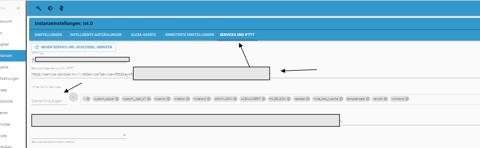

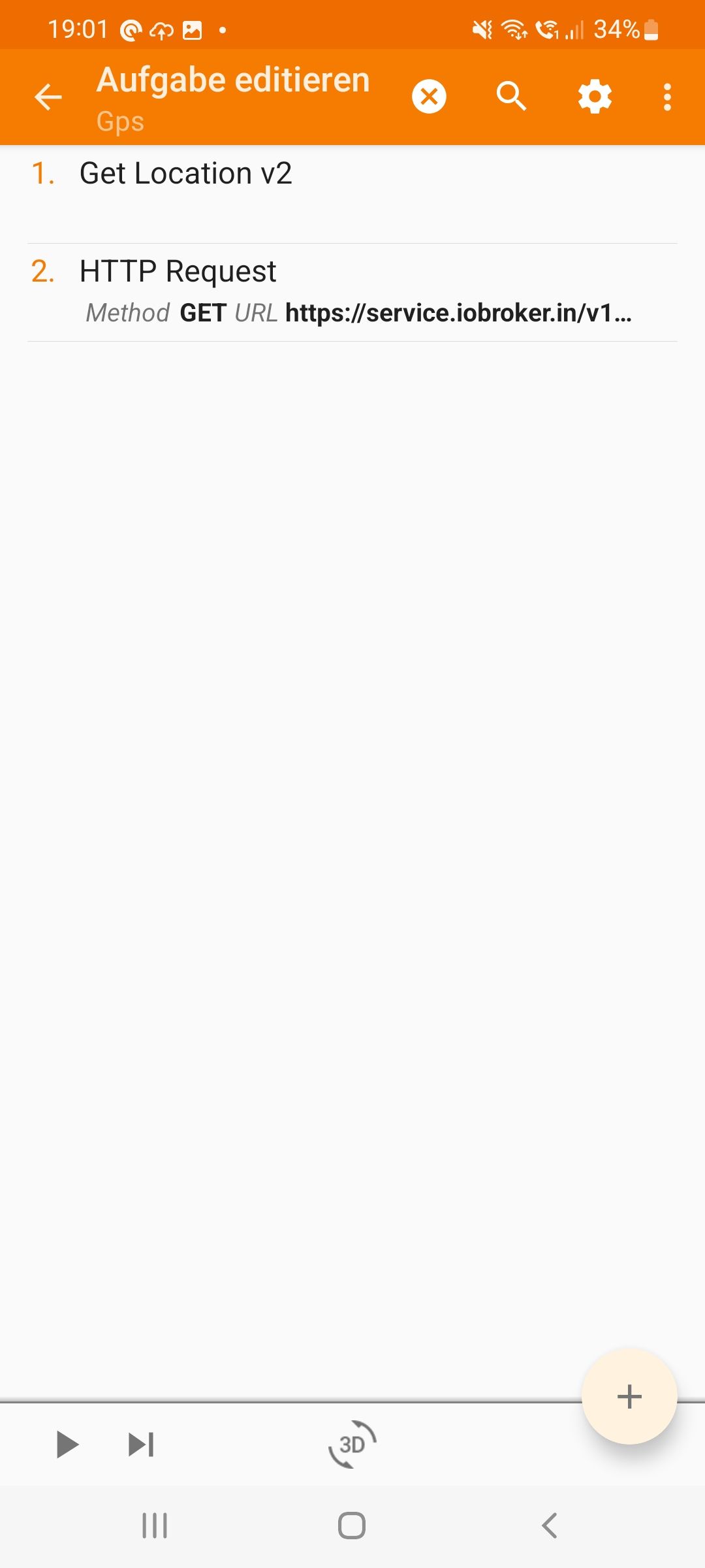

      @djmarc75
      ganz so einfach ist es nicht - damit du von außerhalb daten senden kannst, musst du im iot instanz einen service anlegen - dann kannst du - ohne port-öffnung - daten senden
      dazu brauchst du aber die bezahlversion des iotadapters - sonst hast du nur wenige versuche frei pro tag
      der service in der iot instanz ist igentlich nur ein dp unter iot.0.service....
      der befehl steht in der 2ten zeile - das musst du mit tasker oder automate versenden

        @liv-in-sky
        Gut, die Basis ist schonmal geschaffen, d.h. es wird ein von mir vorgegebener Text in den Datenpunkt geschrieben.
        Nur: wie kommen da jetzt meine ermittelten GPS Daten rein ?

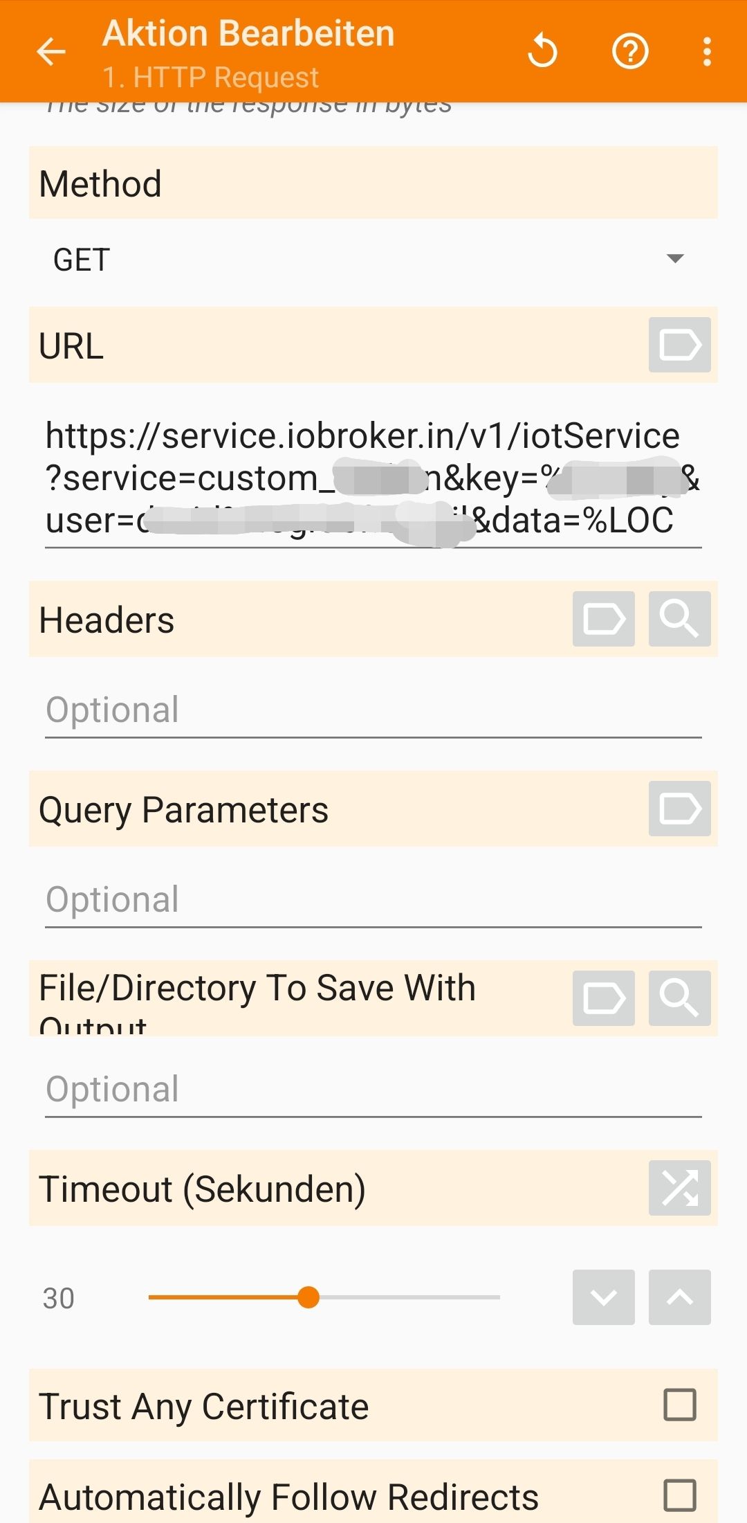

            @djmarc75 in tasker kann man die location oder z.b. die batterie mit variablen lesen und an den link anhängen
            z.b.
            https://service.iobroker.in/v1/iotService?service=custom_<aaaaaaaa>&key=xxxxxxxxx&user=axxxx.dddddddd%40gmail.com&data=%BATT
            oder
            https://service.iobroker.in/v1/iotService?service=custom_<aaaaaaa>&key=xxxxxxxxx&user=axxxx.dddddddd%40gmail.com&data=%LOC
            bei automate kenn ich das nicht
            bei tasker gibt es den http get befehl und darin gebe ich den server (https://service.iobroker.in) und den pfad ein (/v1/iotService?service=custom_<aaaaaaa>&key=xxxxxxxxx&user=axxxx.dddddddd%40gmail.com&data=%LOC) - zusätzlich muss vorher die location bekommen werden mit dem befehl get location

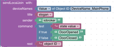

                          Ich habe zu Hause ein Android Tablet für die Visualisierung/Steuerung.
                          Auf dem Tablet ist Tasker und Join (vom Tasker Developer) installiert.
                          Von meinem Android Phone (ebenso mit Tasker und Join) werden per Tasker mittels Join Plug-In Daten an das Tablet zu Hause gesendet. Das geht dann ohne VPN.
                          Auf dem Tablet ist dann ein Tasker Profil, das bei Empfang einer Join Nachricht Daten per Simple-API im iobroker aktualisiert. Z.B. GPS Standort-Daten, welche dann wiederum per VIS im Tablet dargestellt werden.
                          Kling ein wenig nach "von hinten durch die Brust". Ist aber gar nicht so aufwändig und läuft einfach super stabil und ohne extra Kosten.

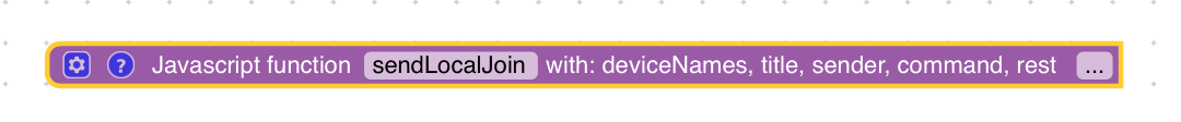

                          Es gibt ein Blockly Join plugin, damit kann man von iobroker direkt an Join Geräte schicken (also von iobroker an mein Handy ohne Umweg über das Tablet). Nur Empfangen geht leider nicht. Dafür gibt es einen node-red adapter, den habe ich aber nicht zum laufen bekommen (liegt an meiner Inkompetenz und dem Docker set-up).

                                SO !!!
                                Habs jetzt soweit mit Tasker am laufen und über VPN erstmal nur zum Testen.
                                Werd mal ein bissle rumspielen und ich hoffe dass ich dann hier Fragen stellen darf.

                                    @bahnuhr @mickym @liv-in-sky
                                    Frage Nummer 1 😰
                                    Wie sende ich mehrere Querys, also Long, Lat, usw. an meinen iobroker-Datenpunkt und wie muss der Datenpunkt erstellt sein ? Als String, Number, JSON ?
                                    Oder können es auch mehrere Datenpunkte sein ? (quasi Frage Nummer 2 🙄 )
                                    Wenn ich das mal weiss dann baue ich drauf auf - learning by doing 🕶

                                      @djmarc75 Wie gesagt wenn Du es über URL machst, habe ich Dir doch unten ein Beispiel gepostet. Also 2 Datenpunkte über eine URL setzen. Beide Datenpunkte hatte ich als Number definiert, damit man sie ggf. direkt weiterverarbeiten kann.
                                      Ansonsten kannst Du mehrere Datenpunkte nur über HTTP-POST nehmen. Da kannst Du über den Body ein JSON String senden.

                                        @mickym said in Location per http-request an iobroker senden ?:
                                        Meinst Du das ?
                                        http://ip:8087/setBulk?0_userdata.0.location_example.long=17&lat=55
                                        Wenn ja dann ist das ja vollkommen ok wenn ich die Werte manuell eintrage aber wie sende ich, besser gesagt der Tasker, die automatisch, auch von Tasker, ermittelten Werte ?
                                        Ist noch Neuland für mich mit diesen Querys, Requests, Tasks und so weiter. 🤔

                                          @djmarc75 Ok wie Du die URL zusammensetzt kann ich Dir nicht beantworten. Ich nutze weder tasker und bin zudem bzgl. Handy von der Konkurrenzfraktion. ;)
