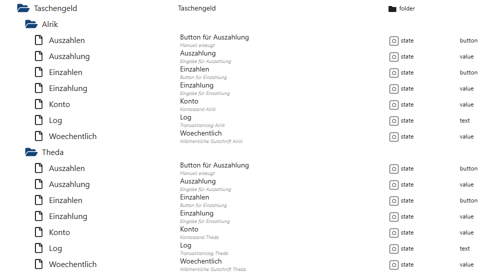

                      Objekte unter 0_userdata 0 anlegen:

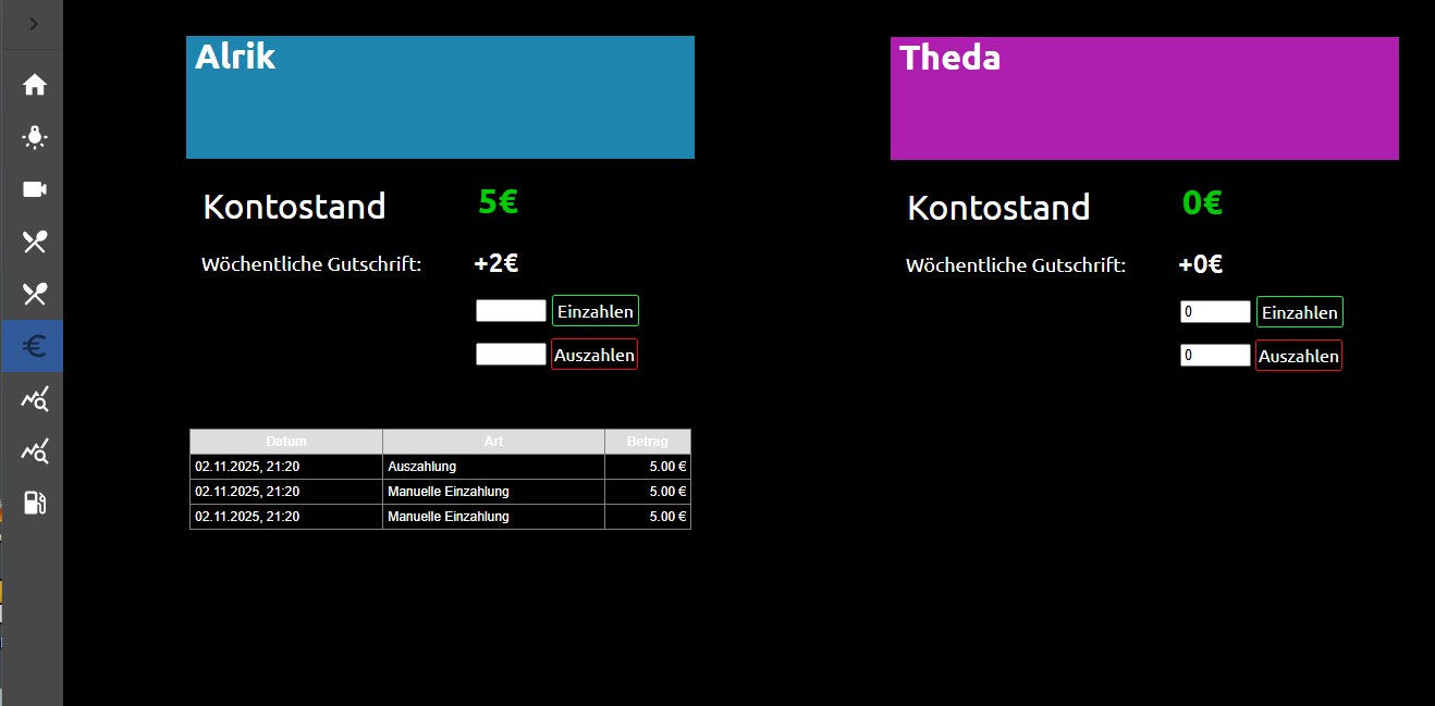

                      Hier eine vis-2:
