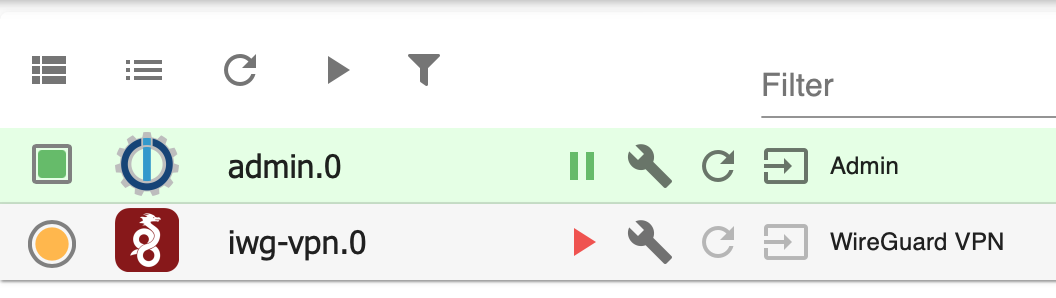

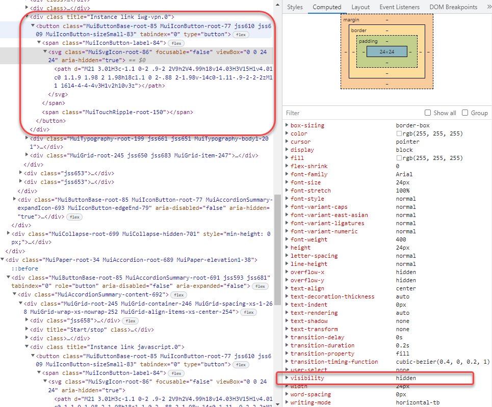

    Ist das Icon wirklich nicht da? Würde ich mal mit den Entwickler-Tools im Browser checken. Eventuell rutscht es nur im Layout in die nächste Zeile und ist damit nicht mehr sichtbar? Die Screenshots sind unterschiedlich scharf - wurden also eventuell bei unterschiedlichen Auflösungen gemacht.

      @haus-automatisierung
      ja, es sieht auch in developer tools tatsächlich so aus, dass das Icon ausgeschaltet ist:

        @iwg Gerade mal geschaut - es ist wohl wirklich so, dass der Button bei jeder Instanz angelegt wird. Er ist dann wohl nur nicht sichtbar (wie bei Dir). Das macht es natürlich etwas schwerer zu suchen, warum der Button nicht angezeigt wird. Also ob es ein Frontend-Thema ist (Auflösung / Fenstergröße, verwendeter Browser, ...), oder ob etwas anderes entscheidet, dass der Button da / nicht da ist.

                Ich habe das gerade mal mit dem dev-server getestet (Admin-Version 5.3.1). Bei mir ist der Button sichtbar, aber deaktiviert (weil Instanz nicht konfiguriert).
                Ich würde mal alle Browser durchtesten, wo es nicht funktioniert, um das Thema wirklich auszuschließen. Und dann die js-controller Versionen vergleichen (wobei die eigentlich egal sein sollten in diesem Fall).
