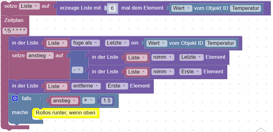

    ich möchte gerne die Rollos in einem Raum herunterfahren, wenn sich die Temperatur innerhalb eines bestimmten Zeitraumes um mehr als x°C ändert.
    Habe leider so gar keine Vorstellung wie ich dazu ein Blockly bauen....
    Hat hier jemand einen Ansatz für mich?

      Jan1
      @uli977
      Klick exakt die Blöcke so zusammen, wie Du es beschrieben hast und das Blockly steht zu 80%.
      Trigger auf die Temperatur und darin die gewünschte Logik.
      Uli977U 2 Antworten Letzte Antwort

        @jan1 mit welchem Baustein kann ich denn den Zeitraum bestimmen.....
        Also ich stelle mir sowas von wie innerhalb von 30 Minuten

          @jan1 Also ich muss ja werte von vor 30min mit aktuellen werten vergleichen
          paul53P J 2 Antworten Letzte Antwort
          • Uli977U Uli977
            @uli977 sagte: werte von vor 30min mit aktuellen werten vergleichen
            Speichere die Werte der letzten 30 Minuten in einem Array (Schieberegister).

                  @paul53 Ahhh. 5 Minuten x 6 Werte = 30min

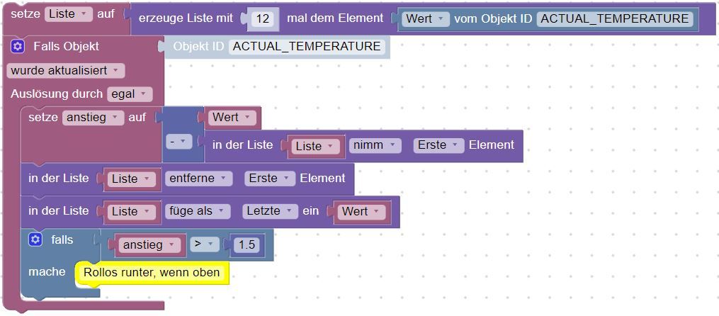

                    @uli977
                    Wenn es HomeMatic-Sensoren sind: Da diese alle ca. 2,5 Minuten senden, kann auch ein Trigger mit "wurde aktualisiert" verwendet werden:

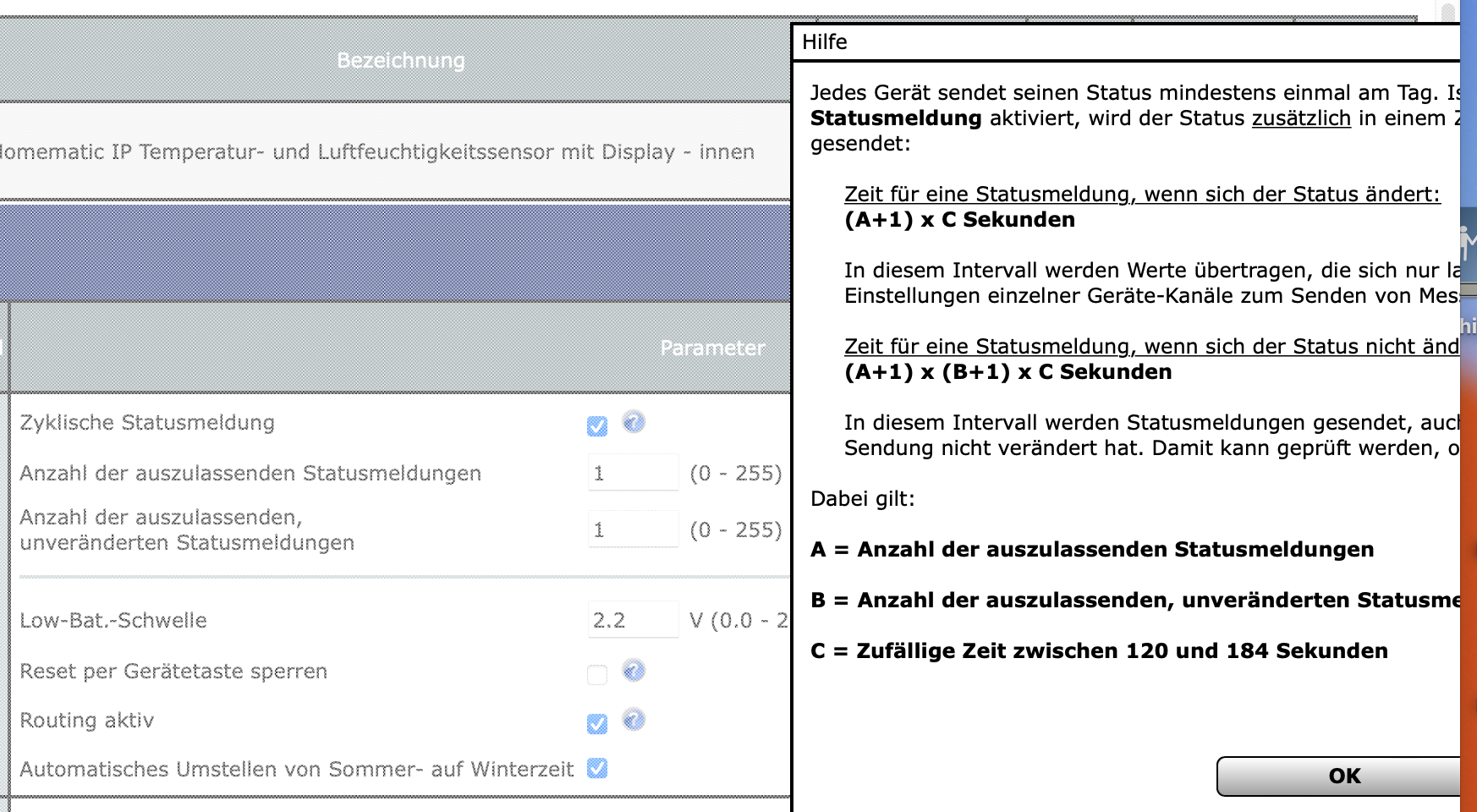

                      @paul53 Sind HomeMaticIP Sensoren, aber bist du dir sicher dass diese alle 2,5 Minuten einen Status senden?

                        @uli977 sagte: bist du dir sicher dass diese alle 2,5 Minuten einen Status senden?
                        Ich habe nur HM classic: Die senden alle 2,5 Minuten, was auch in der Bedienungsanleitung steht.

                          bei den IPs gibts da jeweils eine Formel für bei Änderung oder wenn unverändert

                            @uli977 sagte: bei den IPs gibts da jeweils eine Formel für bei Änderung oder wenn unverändert
                            Dazu kann nur jemand etwas beitragen, der HmIP-Geräte hat und sich deshalb damit auskennt.

                              @paul53 ja, ich reche mir das mal aus
                              Denke nehme für A=0 und B=0
                              bei Änderung somit
                              1x 130sec bzw. max. 184sec
                              bei unverändert
                              1x1x 130sec bzw. max. 184sec - also identisch wie bei Meldung mit Änderung

                                @uli977 sagte: Denke nehme für A=0 und B=0
                                Das kannst Du per Historisierung (alles aufzeichnen) überprüfen.

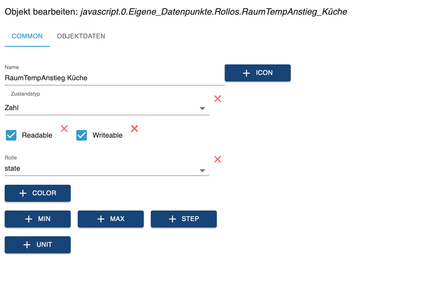

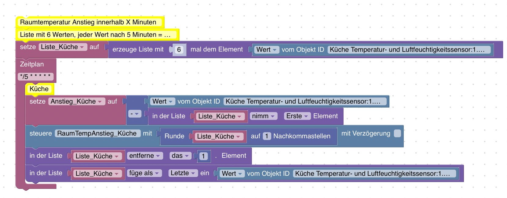

                                      Hallo Paul,
                                      es lief die ganze Zeit ohne Probleme, jetzt habe ich das Ganze auch nochmal für die Küche gemacht, aber es will nicht funktionieren.
                                      Kannst du mir nochmal helfen?
                                      Der Datenpunkt bleibt immer leer.

                                        @uli977
                                        Es wird alle 5 s getriggert - nicht alle 5 Minuten.

                                          Uli977
                                          ja, ich habe auf 5 Sekunden heruntergesetzt um zu testen....
                                          Aber es kommen keine Werte....
