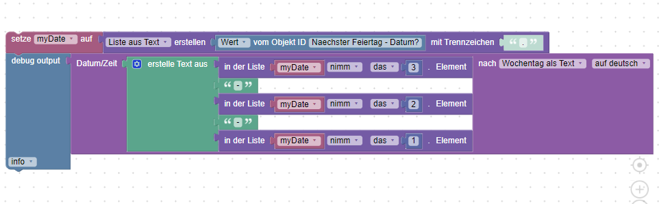

    Moin,
    ich hab jetzt schon eine Weile gesucht und irgendwie nichts finden können.
    Ich nutze den Feiertage-Adapter und würde mir gerne im VIS den entsprechenden Wochentag anzeigen lassen bzw. nur dann anzeigen lassen, wenn es ein "freier Feiertag" ist (kein Wochenende).
    Leider krieg ich es nicht gebacken, dass Datum von feiertage.0.naechster.Datum in einen Wochentag umzuwandeln.
    Kann wer helfen?
    liv-in-skyL haus-automatisierungH 2 Antworten Letzte Antwort
    • hollywootH hollywoot
      Moin,
      Kann wer helfen?

      @hollywoot
      z.b.

        @liv-in-sky
        Gott, da wäre ich im Leben nicht drauf gekommen.
        Er möchte also gerne das Minus als Trennzeichen, ja? :)
        Ich danke Dir!

            @hollywoot sagte: Minus als Trennzeichen, ja?
            Die Reihenfolge "TT.MM.JJJJ" wird falsch interpretiert. Man muss sie umkehren "JJJJ-MM-TT". Es ginge z.B. auch "MM/TT/JJJJ" oder "MM.TT.JJJJ" und sogar "MM/TT/JJ".
