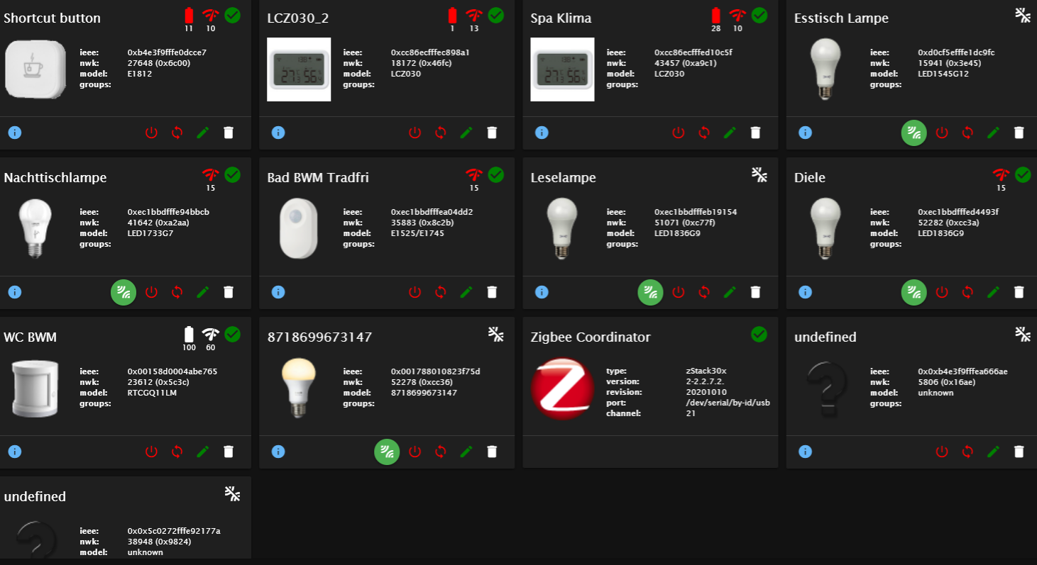

          @rushmed zeigmal die Kachel
          R 1 Antwort Letzte Antwort
          • arteckA arteck
            R Offline
            R Offline
            Rushmed

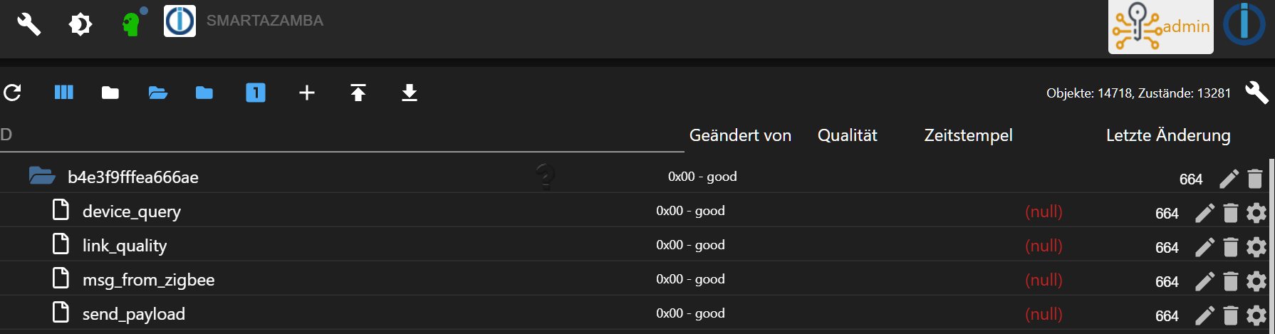

              @rushmed Zeig bitte auch mal die Expertenansicht von dem Objekt zigbee.x.b4e3f9fffea666ae (sofern dieses existiert - das x ist natürlich die Instanz id der betroffenen Instanz.)
              A.

                R Offline
                Rushmed
                @asgothian Etwa so?

                    @rushmed Nein, du müsstest auf den Stift rechts clicken und da dann die Expertenansicht zeigen.
                    A.

                      @asgothian Hier die Daten vom Stift, wie komme ich zur Expertenansicht?
                        "type": "device",
                        "common": {
                          "icon": "img/unknown.png"
                        "native": {
                          "id": "b4e3f9fffea666ae"
                        "from": "system.adapter.zigbee.0",
                        "user": "system.user.admin",
                        "ts": 1651522644892,
                        "_id": "zigbee.0.b4e3f9fffea666ae",
                        "acl": {
                          "object": 1636,
                          "owner": "system.user.admin",

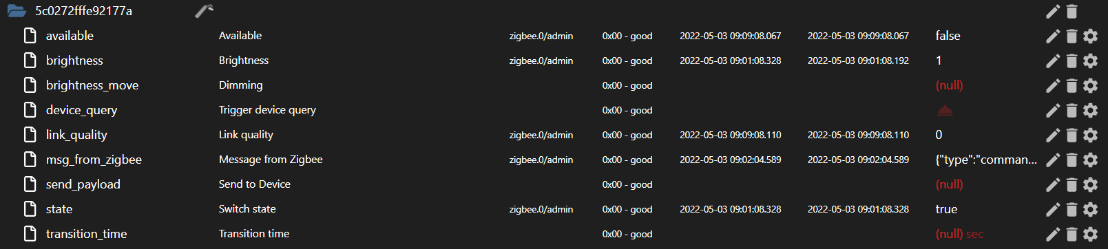

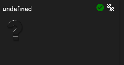

                      Mit einem der beiden Controller hatte ich gerade einen kleinen Erfolg.
                      Hier das Log vom Pairing:
                      zigbee.0
                      2022-05-03 08:59:13.950	info	DeviceConfigure successful 0x5c0272fffe92177a TRADFRI Driver 30W
                      zigbee.0
                      2022-05-03 08:59:13.942	info	Configuring 0x5c0272fffe92177a TRADFRI Driver 30W
                      zigbee.0
                      2022-05-03 08:59:13.939	info	Device '0x5c0272fffe92177a' is supported, identified as: IKEA TRADFRI driver for wireless control (30 watt) (ICPSHC24-30EU-IL-1)
                      zigbee.0
                      2022-05-03 08:59:13.938	info	Successfully interviewed '0x5c0272fffe92177a', device has succesfully been paired
                      zigbee.0
                      2022-05-03 08:59:13.290	warn	This object will not be created in future versions. Please report this to the developer.
                      zigbee.0
                      2022-05-03 08:59:13.289	warn	Object zigbee.0.5c0272fffe92177a is invalid: obj.type has to exist
                      zigbee.0
                      2022-05-03 08:59:00.449	warn	Device '0x5c0272fffe92177a' announced itself
                      zigbee.0
                      2022-05-03 08:58:56.033	info	Zigbee: stop joining
                      zigbee.0
                      2022-05-03 08:58:05.832	info	Starting interview of '0x5c0272fffe92177a'
                      zigbee.0
                      2022-05-03 08:57:54.797	info	Zigbee: allowing new devices to join.
                      Lt. Log sieht das gut aus aber das Gerät ist wieder undefined.
                      Das Gerät hat jetzt funktionierende Objekte und lässt sich steuern. Bei dem anderen Controller ist mir das noch nicht gelungen.

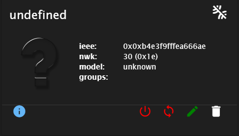

                        @rushmed auffällig ist das die internen Daten zur IEEE falsch zu sein scheinen: Da steht als ieee 0x0x...
                        kannst du bitte prüfen wie das auf den kalcheln von anderen Geräten ist ?

                          @asgothian Was erwarten wir denn bei der ieee?
                          Alle meiner Geräte beginnen mit 0x0, mit 0x0x beginnen nur die beiden undefinierten.

                              zigbee.0
                              2022-05-03 18:15:49.766	info	0xb4e3f9fffe0dcce7 (addr 27648): E1812 - IKEA TRADFRI shortcut button (EndDevice)
                              zigbee.0
                              2022-05-03 18:15:49.765	info	0x680ae2fffe0a50c2 (addr 33453): E1743 - IKEA TRADFRI ON/OFF switch (EndDevice)
                              zigbee.0
                              2022-05-03 18:15:49.762	info	0x0017880108292185 (addr 49203): 8718699673147 - Philips Hue white A60 bulb E27 bluetooth (Router)
                              zigbee.0
                              2022-05-03 18:15:49.755	info	0x842e14fffe7b15e8 (addr 14776): E1524/E1810 - IKEA TRADFRI remote control (EndDevice)
                              zigbee.0
                              2022-05-03 18:15:49.617	info	Currently 32 devices are joined:
                              zigbee.0
                              2022-05-03 18:15:49.606	info	--> transmitPower : high
                              zigbee.0
                              2022-05-03 18:15:49.591	info	Unable to disable LED, unsupported function.
                              zigbee.0
                              2022-05-03 18:15:49.589	info	Disable LED
                              zigbee.0

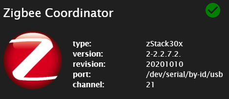

                              2022-05-03 18:15:49.585	info	Coordinator firmware version: {"type":"zStack30x","meta":{"transportrev":2,"product":2,"majorrel":2,"minorrel":7,"maintrel":2,"revision":20201010}}
                              zigbee.0
                              2022-05-03 18:15:49.452	info	Installed Version: ioBroker/ioBroker.zigbee
                              zigbee.0
                              2022-05-03 18:15:48.807	info	Starting Zigbee npm ...
                              zigbee.0
                              2022-05-03 18:15:48.696	info	starting. Version 1.6.18 (non-npm: ioBroker/ioBroker.zigbee) in /opt/iobroker/node_modules/iobroker.zigbee, node: v14.19.1, js-controller: 4.0.23

                                Hilft das?
                                Was kann ich noch tun um die Dinger zu verbinden?

                                  @rushmed Bitte verifiziere ob die Geräte sich über die Objekte im Objektbaum schalten lassen. Soweit ich das im Moment einschätzen kann ist der Treiber korrekt eingebunden und es handelt sich nur um ein Darstellungsproblem auf dem Zigbee Tab.

                                    schrieb am zuletzt editiert von Rushmed
                                    @asgothian Das Pairing gelang einmal wie oben beschrieben halb erfolgreich. Device konte trotz undefined gesteuert werden.
                                    Habs versucht durch Löschen und neun Pairen zu reproduzieren aber jetzt geht trotz mehrmaliger Versuche wieder garnichts mehr.
                                    Trotzdem konnte ich zwischenzeitlich andere Geräte erfolgreich anlernen.
