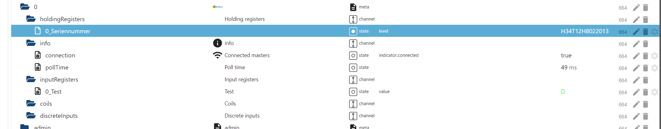

                                  @klassisch sagte in Einrichten Modbus Adapter / Solar X3 Gen4:
                                  @mcwoolf sagte in Einrichten Modbus Adapter / Solar X3 Gen4:
                                  @Glasfaser @klassisch
                                  Leute es geht, hatte noch den falsche Port drin. :blush: :clap: :grinning:
                                  Jetzt wollen wir aber auch ein paar Objekte sehen
                                  bitteschön
                                  Lieben Dank an die Helfer hier.
                                  GLG Wolfi
                                  Configuration:
                                  Intel Nuc: 11th Gen Intel(R) Core(TM) i7-1165G7 @ 2.80GHz (1 Socket)
                                  RAM: 8 GB
                                  JS-controler: 5.0.17
                                  Node.js: 18.19.0
                                  NPM: 10.2.3

                                    K Offline
                                    K Offline
                                    klassisch
                                    wrote on last edited by
                                    #105
                                    @mcwoolf Dankeschön! Wir sehen connection true und eine plausible poll time.
                                    Sieht erst mal gut aus. Wenn jetzt noch die Spannungen und Leistungen passen, kann es losgehen!
                                    GlasfaserG McWoolfM 2 Replies Last reply

                                        McWoolfM Offline
                                        McWoolfM Offline
                                        McWoolf
                                        #107
                                        @klassisch
                                        schon dabei

                                          Sorry, Seriennummer hatte ich übersehen, danke! Ok, das läuft. Dann wird der Rest auch gehen. Zumindest lesend. Keine Ahnung, ob sich das Gerät auch beschreiben läßt.
