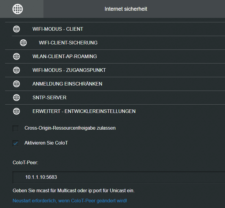

        @crunchip was meinst du? was könnte da falsch sein? weil wie gesagt, über die ip-adresse erreichbar, in der fritzbox sehe ich den shelly ebenso, mit der richtigen (gleichen) io-adresse.
        • A Atticus68
          crunchipC Offline
          crunchipC Offline
          crunchip
          @atticus sagte in Shelly Adapter zeigt nicht alle Shelly an:
          was meinst du?
          bzw
          MQTT
