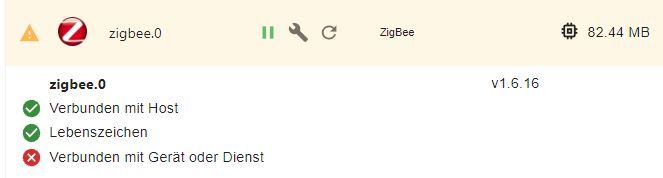

    vor 4 Tagen Nachts hat mein zigbee intanz ihren Dienst aufgegeben. bin davon ausgegangen dass mein cc2531 zigbee dongle abgeraucht ist
    Immer wenn die Instanz gestartet ist, hat die grüne betriebsleuchte abgeschaltet.
    Also habe ich einen sonoff zigbee 3.0 USB dongle als Ersatz beschafft.
    Aber funktionierit auch nicht:

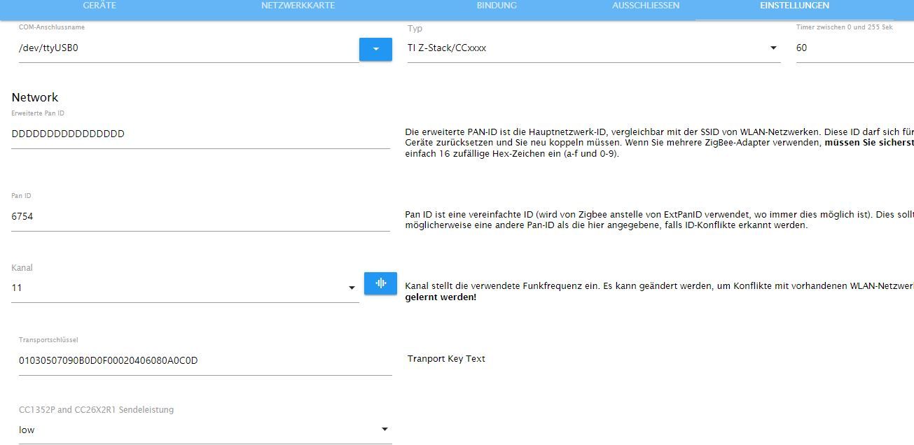

      @karacho sagte in Zigbee kaputt:
      Stell beim COM-Port auf
      /dev/serial/by-id/usb-ITead_Sonoff_Zigbee_3.0_USB_Dongle_Plus_e486124e65c8eb11afebc4c3de5b81b4-if00-port0
      um.
      Die erweiterte PAN-Id auf eine 16stellige HEX-Zahl einstellen.

        @thomas-braun
        Funktioniert leider immer noch nicht...
        /by-id
        habe ich rausgenommen.. Richtig?
        Mit PAN-ID meinst Du die 16xD beliebig anpassen.... ?!

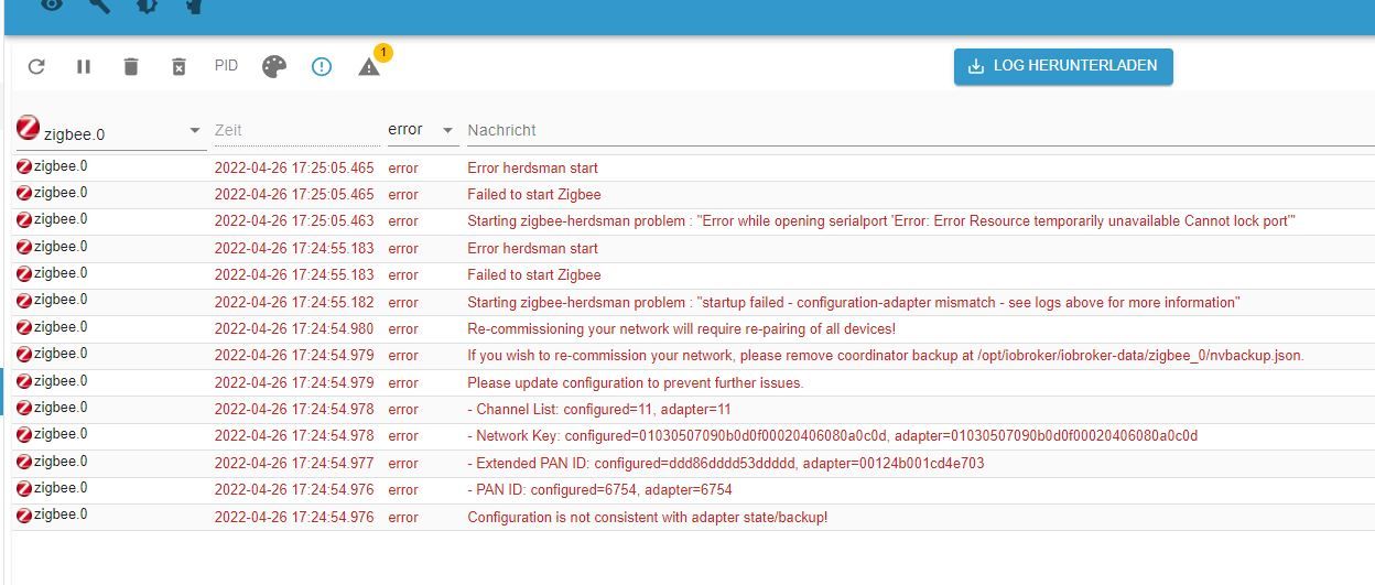

        zigbee.0
        2022-04-26 16:33:39.419	error	Error herdsman start
        zigbee.0
        2022-04-26 16:33:39.418	error	Failed to start Zigbee
        zigbee.0
        2022-04-26 16:33:39.415	error	Starting zigbee-herdsman problem : "Error while opening serialport 'Error: Error: No such file or directory, cannot open /dev/serial/usb-ITead_Sonoff_Zigbee_3.0_USB_Dongle_Plus_e486124e65c8eb11afebc4c3de5b81b4-if00-port0'"
        zigbee.0
        2022-04-26 16:33:29.386	error	Error herdsman start
        zigbee.0
        2022-04-26 16:33:29.385	error	Failed to start Zigbee
        zigbee.0
        2022-04-26 16:33:29.384	error	Starting zigbee-herdsman problem : "Error while opening serialport 'Error: Error: No such file or directory, cannot open /dev/serial/usb-ITead_Sonoff_Zigbee_3.0_USB_Dongle_Plus_e486124e65c8eb11afebc4c3de5b81b4-if00-port0'"
        K Thomas BraunT 2 Antworten Letzte Antwort

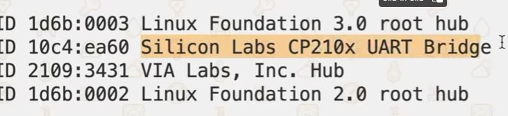

          Kleine Anmerkung noch:
          Habe den Analog Matthias auf hausautomation.con insatalliert.
          Was mich stutzig macht, der Stick heisst anders bei lsusb
          Matthias:
          Bei mir:

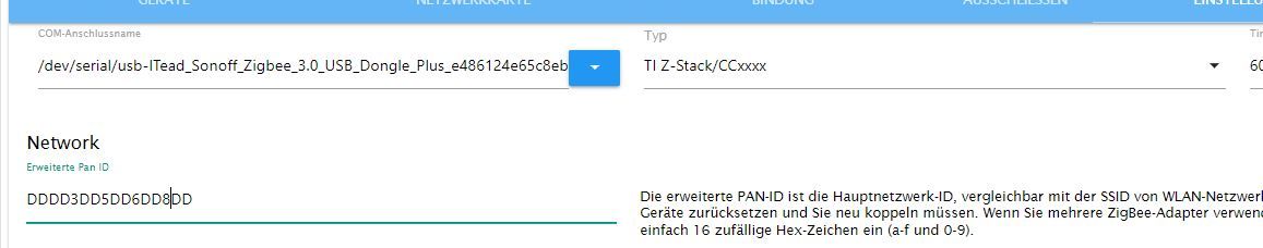

            Nein. Der Pfad muss genauso angegeben werden. Warum änderst du das?

              @thomas-braun
              sorry.
              Jetzt funzt es.
              frag mich nicht warum....
              nach einem neuen reboot tauchen folgend PAN-ID auf (nie eingestellt)
              Habe sie in Übereinstimmung gebracht....
                Weil's jetzt richtig eingestellt wurde vielleicht?

                  Ja, aber die 16 stellige HEX aus dem angeblichen Backup ddd86dddd53dddd habe ich nie eingestellt.
                  Bis zu diesem Thread war er immer 16x d
                  Daher kann ich mir das nicht erklären....

                      @thomas-braun die Erweiterte PANID wird bei neu installatinen und bei 16xD neu generiert ..damit die immer unterschiedlich ist.. läuft so seit hmm 6 Monaten.. oder so..
                      deshalb installiert man den adaper neu dann muss man die anpassen nach backu zurückspielen
