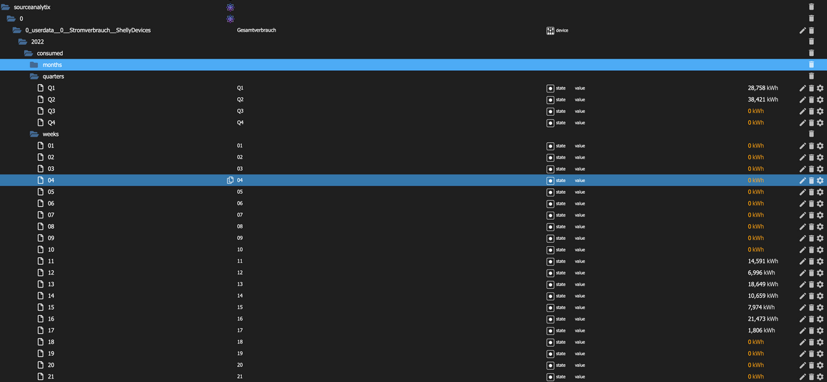

    Ich möchte meinen Stromverbrauch, welchen ich mit SA erfasse nun gerne in Grafana visualisieren. Mir ist klar das ich diese dann zuerst über die Influxdb logge.
    Allerdings ist mir nicht ganz klar, bei welchen Datenpunkten ich dann die Influxdb aktivieren muss.
    Erfassen möchte ich gerne den täglichen, wöchentlichen, monatlichen, quartalsweisen und jährlichen Verbrauch.
    Muss ich dann wirklich z.B. bei Wochen in allen 53 Wochen den Hake bei Influxdb aktivieren und genauso bei Monaten und den anderen?
    Oder habe ich hier gerade einen totalen Denkfehler?
    Mit besten Grüßen
    Andy

      @damrak2022 sagte in Sourceanalytix und Grafana, welche Datenpunkte erfassen:
      Nein, theoretisch könntest dir nur den aktuellen Zähler Wert loggen, Grafana kann dann rechnen.
      Möchtest du z.b für Tag, Woche, Monat....einzelne Werte als Zahl darstellen, dann den entsprechenden DP loggen.
      Es gibt auch für die einzelnen Tage für die aktuelle Woche einen DP, den du loggen kannst.
      Kommt halt darauf an, was du wie darstellen möchtest. Ein Beispiel siehst du hier
      https://forum.iobroker.net/post/793409
