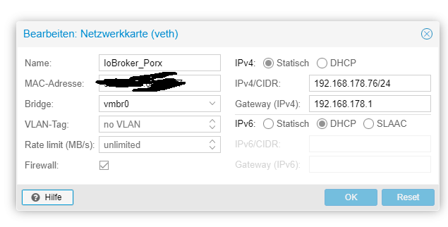

    Ich bin mit dem IoBroker von PI4 4GB auf einen i3 mit Proxmox in einen Ubuntu container umgezogen, zigbee usw habe ich schon geschafft aber ich habe das Problem das alle API nicht auf das Netzzugreifen können... habt ihr eine Idee?
    als Gateway habe ich in Proxmox 192.168.178.1 eingetragen.. das müsste doch passen oder?

        @christian-sandkaulen seh dir mal die Doku an
        desweiteren, wenn du kein ipv6 verwendest, stelle auf slaac
        und denk dran, wenn du umziehst, IP anpassen, falls du eine andere als vorher(Pi) verwendest

          Danke, aber da finde ich nix zu meinem Problem oder überlese es ...
          Ip Adresse ist gleich geblieben es siehst so aus als könnte der lxf nicht ins Internet und keine API aufrufen... was muss ich da einstellen?
          ipv6 ist aus

              hier noch ein stück des logs

              ich habe beim host jetzt die dns Server
              8.8.4.4
              8.8.8.8
              eingetragen und neu gestartet und geht es, danke
