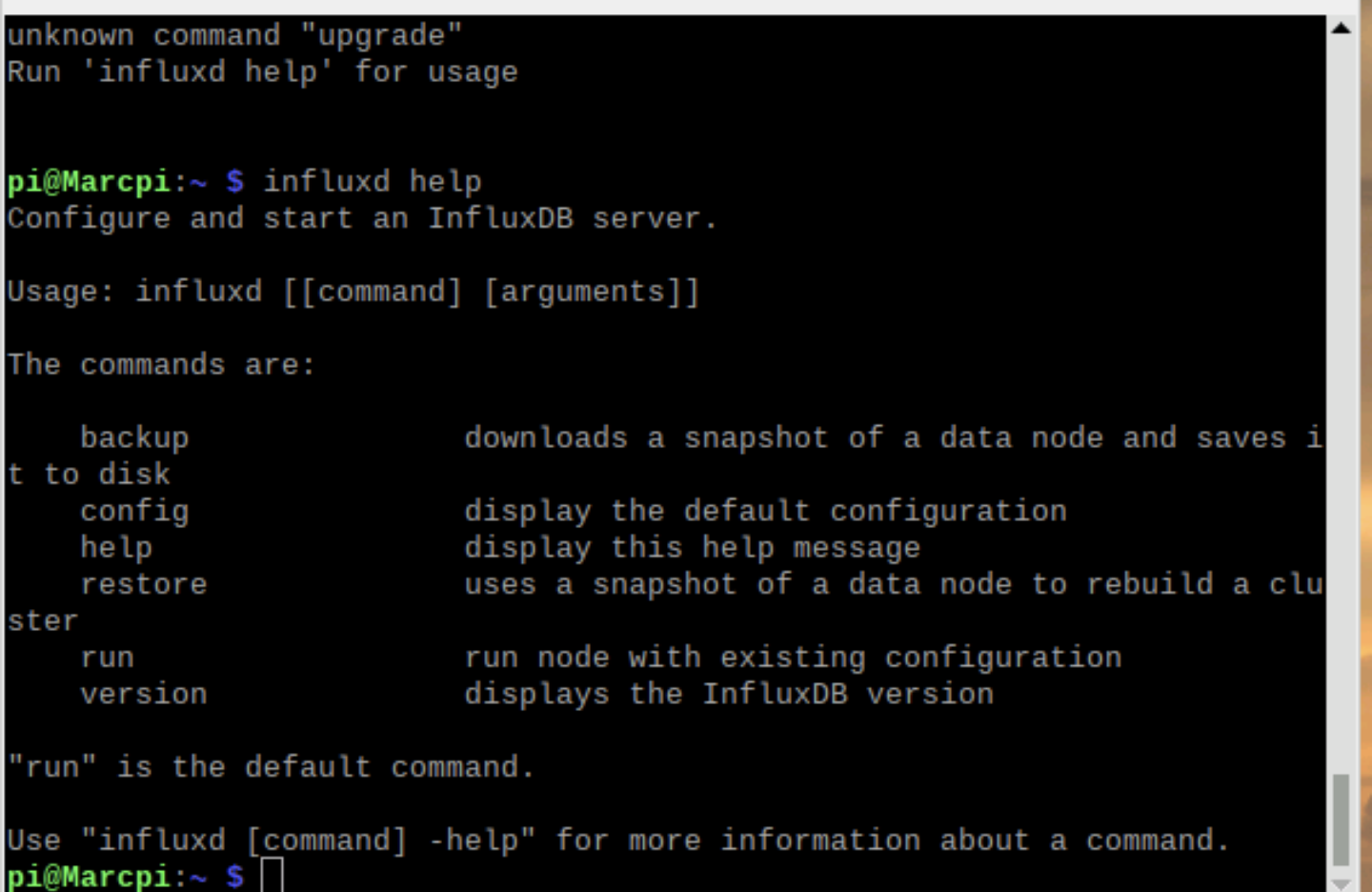

    ich wollte heute meine influxdb updaten und meine Daten gerne Behalten. Leider ist es nicht ganz so einfach wie ich mir das vorgestellt habe.
    Ich habe wie auf der Seite beschrieben
    https://docs.influxdata.com/influxdb/v2.2/upgrade/v1-to-v2/automatic-upgrade/
    Den Befehl influxd upgrade habe ich ausgeführt bekomme dann aber diese Fehlermeldung:
    pi@Marcpi:- influxd upgrade unknown command "upgrade"
    Run 'inf luxd help' for usage
    Könnt ihr mir da weiter helfen ?
    Gruß Marc

      @marc9025
      ich kenn zwar Infulxd nicht, aber aber was kommt den bei
      infulxd help
      das ist die Hilfe Seite von Infulxd. Dort wird auch die Schreibweise beschrieben

          Marc9025
          @crunchip
          Soweit ich weiß habe ich 64 Bit.
          pi@Marcpi:- $ uname -a Linux Marcpi 5.10.78-v8+ #1482 SMP PREEMPT Mon Nov 8 18:46:38 GMT 2021 a arch64 GNU/Linux
          Bei Help bekomme ich diese Befehle
          M Thomas BraunT 2 Antworten Letzte Antwort

              @marc9025
              Ist denn influxdb2 überhaupt installiert?
              apt policy influxdb2
                @marc9025
                Marc9025
                @thomas-braun
                Ich dachte das würde er mit dem Befehl Update machen.
                Mit welchem Befehl kann ich es denn installieren?

                  crunchip
                  @marc9025 sagte in Update von influxdb 1.8 auf 2.xx:
                  wenn du die Anleitung runter blätterst(was sehr zu empfehlen wäre, da einige Voraussetzungen erfüllt sein müssen, wie z.b. user) dann steht es beschrieben

                    Marc9025
                    schrieb am zuletzt editiert von Marc9025
                    @crunchip
                    Die Anleitung hätte ich wohl nicht nur überfliegen dürfen.😠
                    Vielen Dank euch schon Mal für die Hilfe und sry für die Umstände.
                    Ich lese mir das nochmal in Ruhe durch und probiere es dann noch Mal
