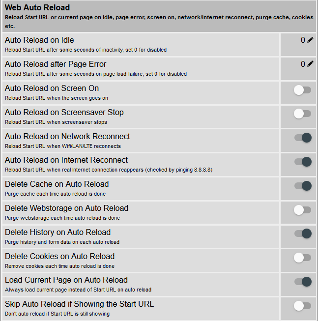

      @wolfgangfb Wie sind denn Deine Settings im Fully Browser?
      Besonders die Settings in "Web Auto Reload" und dort "Auto Reload on Screen On" sind wichtig. Ich habe dort bei mir alles deaktiviert.
      Reload steuere ich über ein Script in iobroker. Z.B. nach einen Restart von iobroker word ein Reload forciert.

        Bei "Web Auto Reload" ist alles ausgeschaltet. Das gleiche Problem habe ich aber auch bei einem Fire Tablet (ohne Fully Browser). Wenn der automatisch den Bildschirm ausschaltet und ich den dann wieder einschalte wird auch erst lange der Server neu connected und dann die Werte geladen.

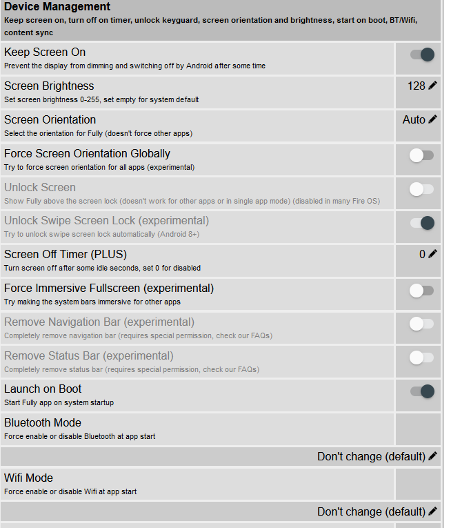

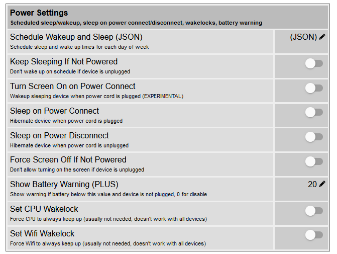

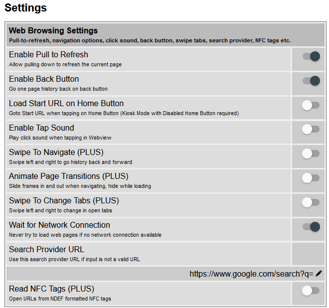

              abhilfe schafft, nicht das Display abzuschalten, sondern die Helligkeit auf 0 zu setzen. des weiteren läuft bei mir ein screensaver, gesteuert wird das ganze mit dem Adapter fully-control
              hier einige Einstellungen
              (unter Power Setting, gibt es die Option "Force CPU/Wifi to always keep up (usually not needed, doesn't work with all devices)"
              90c31163-c078-425c-9a88-008bfc9a7e29-image.png e3508389-396a-4e09-b216-1c78d5557824-image.png ffcb4677-fa6a-435a-bf3e-114474e69f1b-image.png
