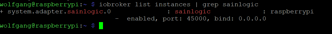

                    @doubleyou
                    Zeig die Einstellungen im Adapter.
                    Und
                    iobroker list instances | grep sainlogic
                    D 1 Antwort Letzte Antwort
                      @doubleyou
                      Und

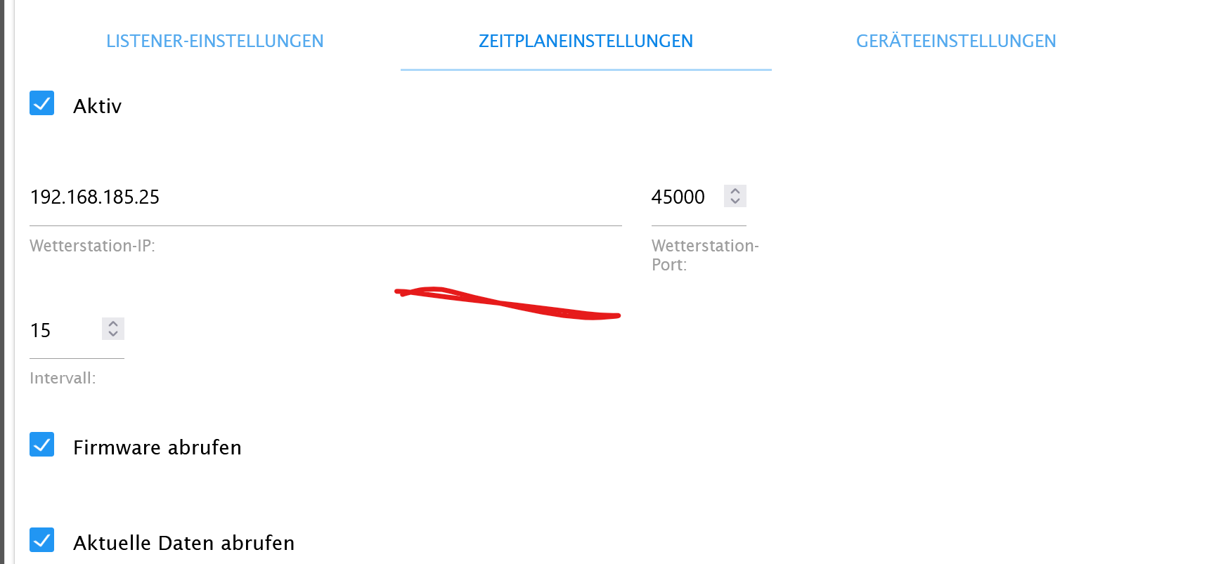

                      doubleyou
                      schrieb am zuletzt editiert von doubleyou
                      @thomas-braun
                      bei dieser Einstellung kommt der Fehler
                      nehme ich den aktiv Haken weg wird kein Fehler mehr gezeigt Die Übertragung zum Adapter funktioniert aber
                      • D doubleyou
                        @thomas-braun
                        @doubleyou Deaktivier den Aktiv-Haken auf dieser Seite und zeig die Einstellungen auf dem Listener-Reiter. Vermutlich hast du beides aktiv, das geht nicht.
                          doubleyou
                          @thomas-braun
                          Ja hatte beide aktiv. Wenn ich den Listener inaktiv schalte bekomme ich keine Werte mehr. Hätte die Anleitung verstehen sollen entweder oder. Bei der station entweder also listener aktiv. Und wieder der Stempel Idiot auf der Stirn :-(
                          Danke tausendmal. wenn man es richtig macht ist es einfach. :-)
