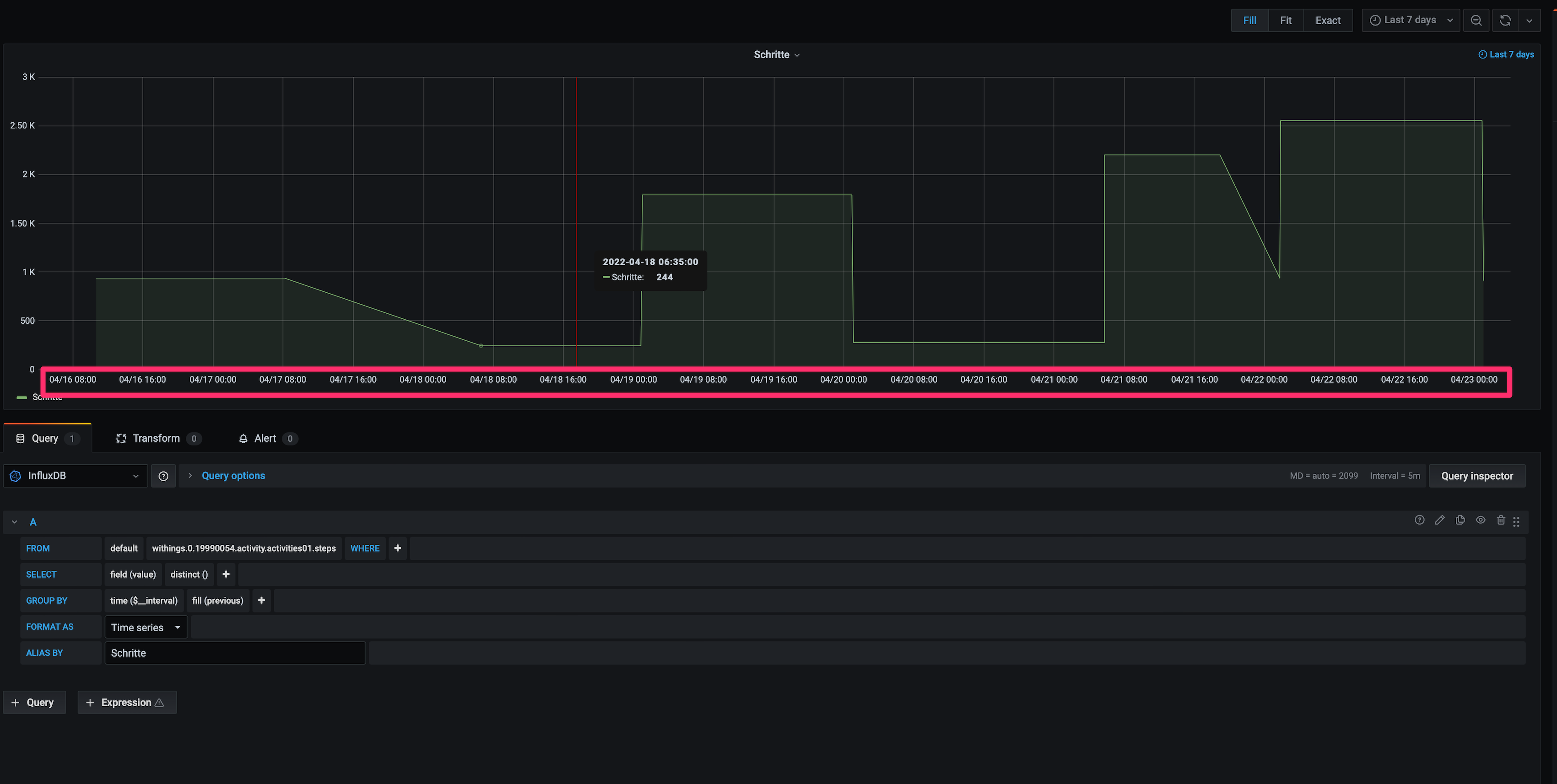

      @djmarc75 Okay, dann habe ich wohl etwas falsch gelesen.
      Hast Du eine Idee, wie ich das "value" bei den Bezeichnungen wegbekomme? Habe schon ganz viel mit Override probiert, aber bis her ohne Erfolg

        @damrak2022
