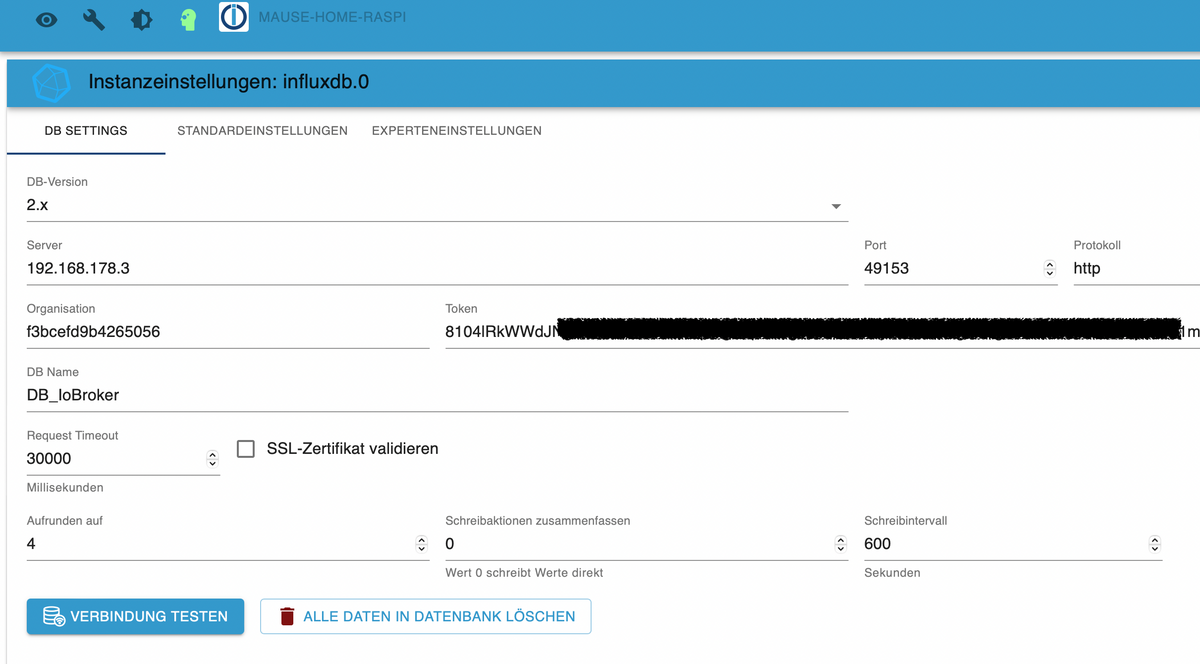

    Hallo zusammen, habe mir heute die InfluxDB2 und Grafana auf einen Server im Docker installiert. Nun versuche ich den Adapter in Iobroker zugriff auf die die Datenbank zu bekommen. Es wird immer der Organization name angemeckert.
    Der Name sollte aber richtig sein, da ich mit grafana auf die DB zugreifen kann.
    Habt ihr eine Idee was falsch ist ?

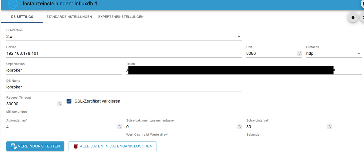

                    @mauseb Bei mir sieht es so aus:
                    Ist dein Port korrekt?
                    Hast du mehrere Members in der InfluxDB hinterlegt? Soweit ich weiß kann man nur für einen User einen admin Token mit den vollen Zugriffsrecheten generieren der mit dem Adapter funktioniert.

                      @mauseb sagte in Influxdb2 Probleme mit der Verbindung:
                      Mit Docker kenne ich mich zuwenig aus.
                      Aber könnte es sein das im DB Namen der Unterstrich vom Adapter nicht akzeptiert wird?
                      Hast du der Organisation in influx so einen krytischen Namen gegeben?
                      Was sagt denn das log beim Adapter start?
