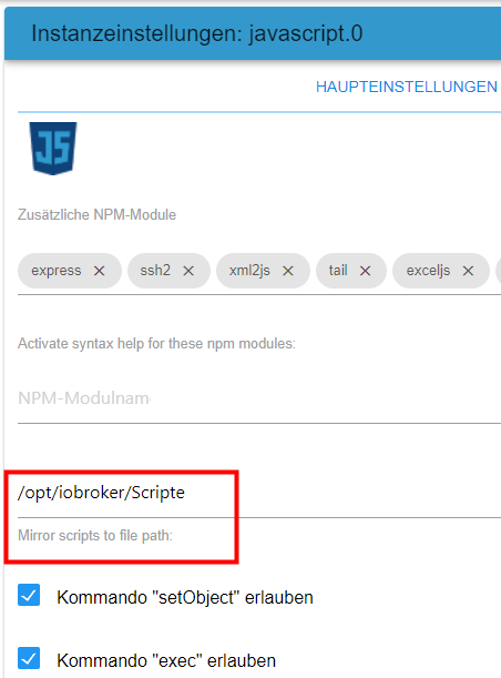

    ich versuche gerade, Scripte aus einem Backup zu retten.
    In welchem Ordner werden die Scripte (Blockly) abgelegt, wie heißt die Datei?

          @atticus
          Wurden die Skripte nicht gespiegelt, z.B. irgendwo unter /home/iobroker ?

            bahnuhr
            @paul53 sagte in JS-Script Ordner:
            @atticus
            aber doch nur, wenn dort was drin steht:
            Wenn da nichts steht, dann hat man schleche Karten.
            Denn aus der Datei objects.json kann man recht wenig anfangen
            (war zumindest so; oder hat sich da was geändert).
            -> Deshalb immer spiegeln und zusätzlich vielleicht nochmal extern auf nas sichern.
