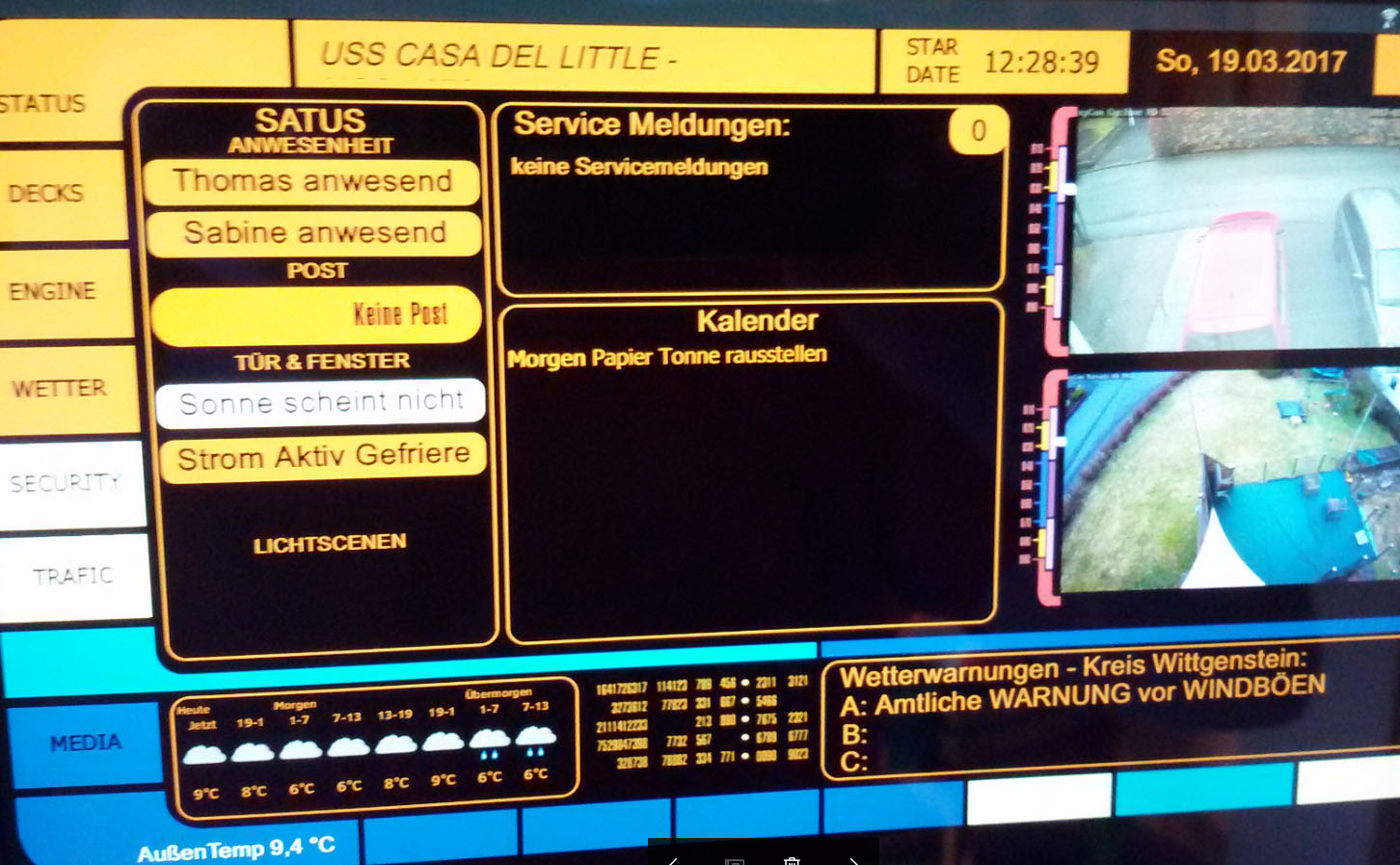

      Ich fahre die VIS über den Firefox, da ich bisher keinen anderen Browser für das Tablet gefunden habe, der meine IP Kameras darstellt.

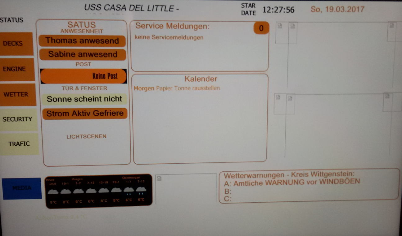

      Beim Aufwachen des Tablets werden jedoch die Grafiken nicht neu geladen - siehe Bild 1.
      Nach einem Reload vom Firefox ist die Darstellung wieder ok - siehe Bild 2.
