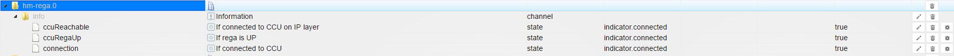

    seit Samstag aktualisierten sich in IoBroker die Variablen nicht mehr und konnten auch nicht mehr gesetzt werden.
    Versuche das zu lösen waren:
    • CCU und ioBroker neustarten
    • Rega deinstallieren und neu anlegen (jetzt sind die Objekte nur noch leer :( )
    • Rega aus einem alten Backup im files Verzeichnis drüber spielen, aber da wird im Admin immer noch die aktuelle Version angezeigt
    Die CCU hat seit Donnerstag die neuste FW, am Freitag lief aber alles noch. IoBroker ist incl. js controller auf dem neusten Stand. Am Samstag morgen wurde das Backup gefahren und ioBroker neu gestartet. Dummerweise habe ich nur das Backup vom Samstag bzw. ein 2 Monate altes.

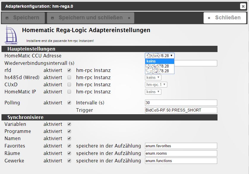

    Komischerweise wird die CCU IP im Rega Adapter 2x angezeigt.
    Jemand eine Idee?
    Grüße
    Brati

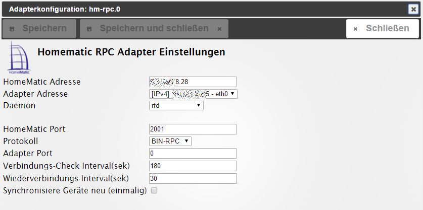

      Stell das Protokoll zum Test mal auf xml… um - hat bei mir auch schon geholfen.
