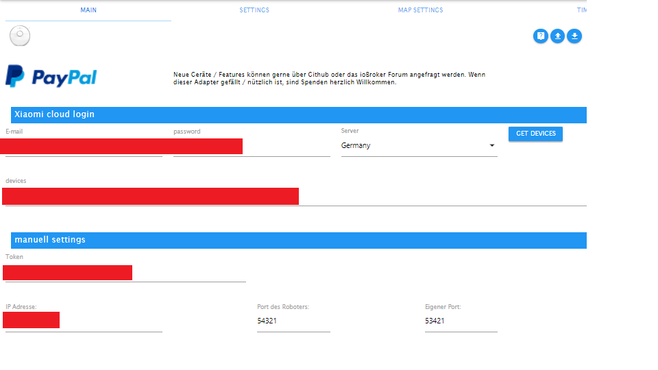

      haselchenH Offline
      haselchenH Offline
      haselchen
      @lustig29
      Einstellungen im Adapter ?

        @haselchen Welche genau möchtest du wissen?

          haselchenH Offline
          haselchenH Offline
          haselchen
          @lustig29
          Ich dachte vielleicht an einen Screenshot 😉

            L Offline
            L Offline
            lustig29
            @haselchen Das dachte ich mir. Aber ich werde Email/Token/Ip unkenntlich machen. Deswegen frage mich was das bringt. Aber ich schicke dir gerne den Screenshot.

              haselchenH Offline
              haselchenH Offline
              haselchen
              @lustig29
              Ich kann immer mehr mit Bildern was anfangen, so kann man vergleichen.

                  L Offline
                  L Offline
                  lustig29

                        • haselchenH Offline
                          haselchenH Offline
                          haselchen
                          @lustig29
                          1.) Der Screenshot ist natürlich Mist.
                          Hätte gereicht, wenn Du , bis auf die letzen 3 Stellen, geschwärzt hättest.

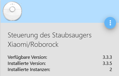

                          2.) Auf Github gibt es ein Issue dazu.
                          https://github.com/iobroker-community-adapters/ioBroker.mihome-vacuum/issues/438
                          3.) Könntest Du ebenfalls mal eine höhere Version (beta) versuchen zu installieren.
                          Version 3.3.3 über den Admin
                          Version 3.3.5 über Github
