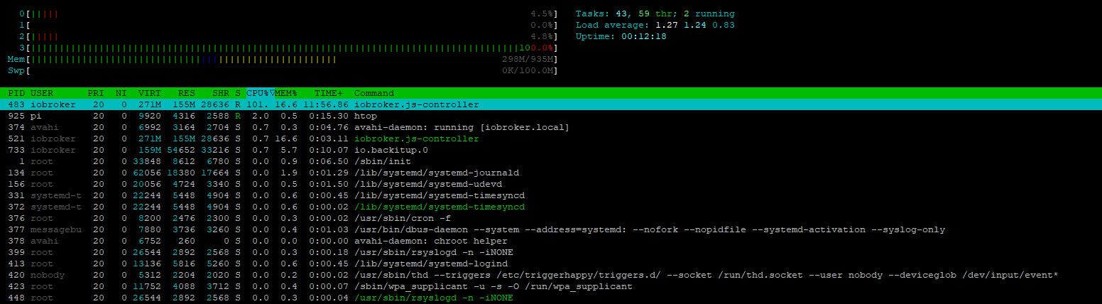

    Hallo
    Irgendwie habe ich es fertig gebracht meine ioBroker Installation zu zerschiessen und nun kriege ich die Geschichte auch nach erfolgreichem Restore nicht mehr vernüftig zum laufen. :(
    Etwas Detailierter:
    • Heute Morgen habe ich mit einem Javascript meinen ioBroker (läuft auf Raspi 3 und bootet von eine kleinen SSD) so an den Anschlag gebracht (nehme an eine Endlosschlaufe), dass der ioBroker resp. der Raspi anschliessend weder per Weboberfläche noch per Putty mit mir reden wollten. Am Schluss blieb nur die Variante mit dem harten Neustart, also Strom weg.
    • Seit dieser unglückseligen Aktion ist das System in Schieflage. Der Raspi bootetet zwar normal und auch der ioBroker startete, aber die Systemlast die mit top angegezeigt wird war immer sofort auf +-100% und demzufolge alles schleppend langsam. D.h. die Weboberfläche ist nicht erreichbar und auch in Putty brauchten alle ioBroker Befehle sehr lang (z.B. iobroker stop braucht sicher 1 Minute oder mehr) oder die Befehle schlagen fehl (z.B. iobroker list instances quitierte mit No connection to database possible.... .)
    • In der Folge habe ich viele verschiedenste Ratsachläge aus dem Forum ausprobiert um die Situation zu entschärfen. Neu Installation/Update der verdächtigen Adapter (hat geklappt), Neuinstallation des Controllers (kein Problem), Deaktivierung einzelner oder aller Adapter per iobroker stop all resp. iobroker stop adaptername (hat nicht geklappt) usw.
      Da mein Hauptverdacht bei einem Fehlerhaften Script lage versuchte ich als auch den Javascript-Adapter zu stoppen/deaktivieren. Leider ohne Erfolg. Was schliesslich klappte, war iobroker stop und anschliessend die die Entfernung des Javascript-Adapters mit iobroker del javascript.0.
      Leider ebenfalls ohne Erfolg. Die CPU-Belastung war nach jedem Neustart des Raspis, aber auch wenn nur der ioBroker mit iobroker start neu gestartet wurde gleich wieder auf +-100%.
    • Schliesslich habe ich das Backup welches vor 2 Tagen, d.h. zu einem Zeitpunkt als alles stabil war und das Script welches ich wohl verbockt habe noch nicht existierte per iobroker restore wieder eingespielt. Der Restoreprozess hat bestens geklappt, dh. es traten keinerlei Fehlermeldungen o.ä. auf.
      Leider hat auch dies Aktion nicht zum Erfolg geführt, iobroker.js-con dreht weiterhin auf +-100% CPU-Last und das Webfrontend liefert nur Timeouts und damit zusammenhängende Fehlermeldungen in der Konsole.
    • Umsicher zu sein, dass nicht doch ein Problem mit einem fehlgeleiteten Script vorliegt, habe noch nochmal den Javascript-Adapter deinstalliert (nur stoppen hat mit der schon bekannten DB-Connection-Meldung nicht geklappt) und alles neu gestartet. Leider immer noch ohne Erfolg.
    Langsam, aber sich gehen mir die Ideen aus was ich sonst noch versuchen könnte. Die Tipps as https://www.iobroker.net/docu/index-26.htm?page_id=3928&lang=de und verschieden Foreneinträgen die sich mit ählichen Schwierigkeiten befassen habe ich durchprobiert, aber wie erwähnht leider keine Besserung festtellen können. Bin leider immer noch ziemlich blutiger Laie was die Details des Systems angeht und kann daher schlecht einschätzen wo das Problem liegen könnte.
    Hat jemand eine schlaue Idee inwiefern ich auf dem Holzweg bin oder was ich sonmst noch probieren könnte?
    Danke und viele Grüsse
    Tom

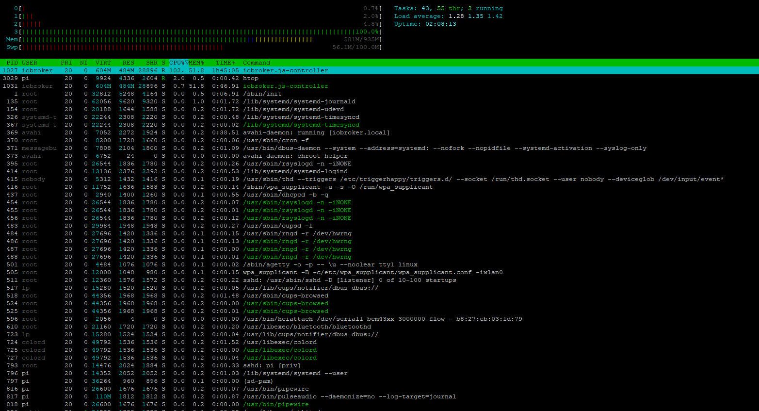

        Danke für die Hinweise.
        iobroker stop javascript habe ich bei meinen Versuchen ebenfalls auch probiert, wenn ich mich recht erinnere auch da mit dem Ergebiss, dass der Befehl nicht funktioniert hat (die DB-Connection Meldung).
        Die Idee mit dem Dateisystemproblem scheint mit recht naheliegend. Leider bin ich etwas überfagt wie auch die Ausgabe von htop interpretieren soll.
        Habe nach einigen eigen Nachforschungen noch sudo shutdown -F -r now ausgeführt. Wenn ich das richtig verstehe, sollte dadurch beim Reboot fsck ausgeführt werden. Der Befehl hat insofern funtioniert, dass der Raspi neu gebootet und dafür etwas länger als normal gebraucht hat (währenddessen keine Puttyverbindung möglich), aber an meinem Problem schient sich nix geändert zu haben. Die htop schaut jetzt leicht anders aus, d.h. im Swp Bereich ist nix mehr zu sehen.
        Bein leider ahnungslos wie ich die Ausgaben der beiden htop-Versuche interpretieren soll?

          @swisslizard
          Schalt den Desktop-Quatsch aus.
          dmesg -T
          bringt?

                  Danke für die Rückmeldungen!
                  Zur Sicherheit habe ich das Netzteil gewechselt. Jetzt ist die Undervoltage-Meldung weg. Allerdings habe ich die Meldung schon gekannt und das System ist über Wochen mit dieser gelegentlich auftauchenden Meldung stabil gelaufen.
                  Das mit dem Desktop verstehe ich immer noch nicht ganz. In Raspi-Config ist das so eingestellt, dass in die Console gebootet wird. Was mache ich falsch (bzw. wie kann ich sehen, dass da was unerwünschtes mitläuft) oder wurde das Problem nur durch den Monitor und die Funk-Tastatur/Maus die ich bei meinen hilflosen Versuchen angesteckt hatte verursacht (ist nun beides abgesteckt)?
                  Die Installation ist resp. war ca. 1 Monat alt. Damals habe ich den Raspi mit der SSD frisch aufgesetzt und anschliessend ioBroker wie unter folgendem Link beschrieben installiert: https://www.iobroker.net/#de/download
                  Habe zur Sicherheit den Raspi mit sudo apt-get update und sudo apt-get upgrade auf den neusten Stand gebracht und aschliessend das System neu gestartet: sudo reboot. Der dmesg -T Output nach dem Reboot folgt unten.
                  Beim ioBroker hat sich leider trotz der Updates nix geändert. Die Admin-Webseite lädt und lädt und lädt. iobroker list instances und ähnliches führen nach langer Wartezeit weiterhin zu No connection to databases possible .... Auch top resp. htop zeigen immer noch sehr ähnliche Angaben wie zuvor, d.h. iobroker.js-con erzeugt +-100% CPU-Last.

                  • SwisslizardS Swisslizard
                    [s=]

                    @swisslizard sagte in CPU Last auf +-100% nach Crash und anschliessendem Restore:
                    Im ersten Auszug von htop laufen z.B. der cupsd und pipewire mit. Beides wird eher im Desktopbereich verwendet und wird gestartet, wenn ein Desktop hochgefeuert wird.
                    who -r
                    sollte Run level 3 zurück geben.
                    SwisslizardS 1 Antwort Letzte Antwort
                      who -r
                      SwisslizardS Offline
                      Swisslizard
                      schrieb am zuletzt editiert von Swisslizard
                      @thomas-braun said in CPU Last auf +-100% nach Crash und anschliessendem Restore:
                      who -r
                      gibt folgendes zurück:
                      run-level 3  2022-04-12 17:00
                      Scheint das erwartete zu sein?
                      In htop sehe ich cupsd und pipewire immer noch und dies obwohl das System nur in die Konsole bootet. War aber wohl schon so als noch alles bestens funktioniert hat.
