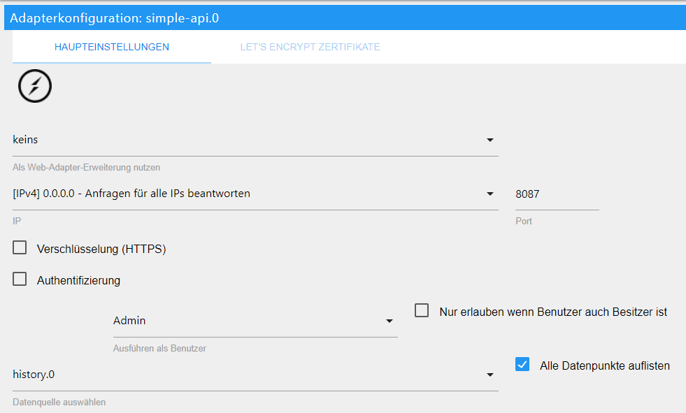

    Moin zusammen,
    ich versuche gerade Testweise einmal eine API Abfrage zu bauen und nutze folgendes...
    http://192.168.178.222:8087/query/javascript.0.ShellyVerbrauch.SHPLG-S%231D3709%231.Relay0.gestern?dateFrom=2022-04-01T12:00:00.000Z&dateTo=2022-04-08T01:00:10.000Z
    Dabei erscheint nur der letzte Wert, obwohl in dem History Adapter Vorgänger existieren.
    "target": "javascript.0.ShellyVerbrauch.SHPLG-S#1D3709#1.Relay0.gestern",
    "datapoints": [
    409.55,
    1649541600417
    Wo ist mein Fehler...?

                      Ich nutze den History Adapter... die Daten aus dem Ordner kann ich aber nicht per API zur Verfügung stellen - richtig?
                      • M Online
                        M Online
                        MCU
                        @froggi1930
                        https://github.com/ioBroker/ioBroker.simple-api#query-1
                        Scheint ein Fehler im simpleApi zu sein?
                        http://192.168.178.89:8087/query/zigbee.0.00517.temperature/?prettyPrint&dateFrom=2022-04-01T00:00:00.000Z&dateTo=2022-04-10T00:00:00.000Z
                        [ { "target": "zigbee.0.00158d00025e9517.temperature", "datapoints": [ [ 18.6, 1649591510116 ] ] } ]
                        froggi1930F 1 Antwort Letzte Antwort

                                  @froggi1930
                                  Einen DP erstellen mit Blockly oder javascript.
                                  createState(ID_VOM_NEUEN_DP, {read: true, write: true, name: "SIMPLEAPI DP", type: "string", role: "", def: "" });
                                  Mit Blockly oder javascript die Abfrage an den History erstellen und das Ergebnis in den neuen DP schreiben.
                                  https://github.com/ioBroker/ioBroker.history/blob/master/docs/de/README.md#zugriff-auf-history-werte-mit-javascript
                                  sendTo('history.0', 'getHistory', {
                                      options: {
                                          end:       Date.now(),
                                          count:     50,
                                          aggregate: 'onchange',
                                          addId:     true
                                  }, function (result) {
                                      let arr = [];
                                      for (var i = 0; i < result.result.length; i++) {
                                          console.log(result.result[i].id + ' ' + new Date(result.result[i].ts).toISOString());
                                          arr.push({'result':result.result[i].id,'time':new Date(result.result[i].ts).toISOString()});
                                      setState(ID_vom_NEUEN_DP,JSON.stringify(arr),false);
                                  Dann mit simpleApi die neuen DP auslesen.
                                  Das musst du Dir dann aber im Detail noch anschauen.

                                      OK... das funktioniert soweit ganz OK. Es wäre natürlich viel einfacher direkt per API darauf zuzugreifen... habe mal ein Issue aufgemacht - vielleicht ist es ja wirklich ein Fehler.
                                      Ansonsten schreibe ich die Daten jetzt auch auf ein NAS in eine Maria Datenbank. Mal sehen, was am Ende besser funktioniert.
