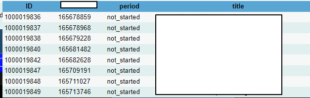

                            liv-in-sky
                            @alinaclg
                            da fällt mir noch ein, ich habe mal damit begonnen - ein script, welches bei penny die angebote anzeigt zu erstellen - wollte das auch noch für rewe und so machen - hatte das total vergessen
                            schaut in der vis so aus (solange die nix am aufbau der seite ändern):
                            wollte mir ein postit auf der vis anzeigen, wenn z.b bestimmte artikel im angebot sind - habe es mal für eine tabelle umgearbeitet
                            ob das bei dir geht, weiß ich nicht - hängt halt stark von der seite und ihrem aufbau ab
                            script sieht so aus - ist noch etwas chaotisch - von den komentaren her

                                    kennst du dich mit json aus ? wenn du windows hast und notepad++ mit dem plugin JSON Viewer - oder du nutzt einen online json viewer (google)
                                    könnte das file hier evtl interessant sein - ist ein json der webseite mit massig inhalten - mal sehen, was der inhalt ist, wenn das zu überwachende auftritt
                                    kennnwort ist im chat
                                    json-website.7z
                                    https://jsoneditoronline.org/
                                    • liv-in-skyL liv-in-sky
                                      @alinaclg
                                      json-website.7z

                                          @alinaclg ich dachte, dass du zuerst die daten mal ansiehst, ob da was passendes drin ist - ich habe ein paar gefunden
                                          und dann , wenn der fall eintrifft, vergleichen, ob da was neues drinsteht, was wir brauchen könnten
