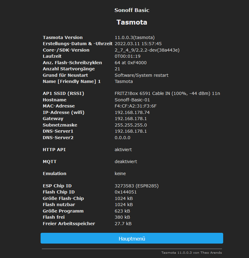

  4. Sonoff Basic, geflasht keine Verbindung
    242
    770
4 Beiträge 2 Kommentatoren 362 Aufrufe 2 Beobachtet
  • G Offline
    G Offline
    GerdNutzinger

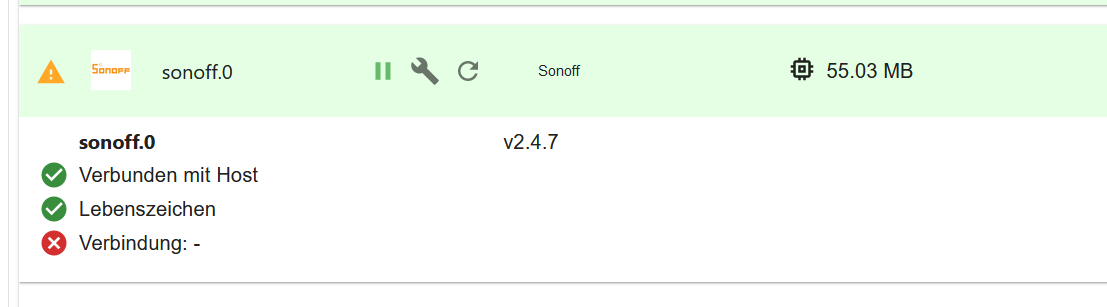

    ich bin jetzt auf Raspberry Pi 4 und habe das gleiche Problem wie mit Win10 IOBroker.
    Port ist auf 1885
    Was mache ich falsch🤔

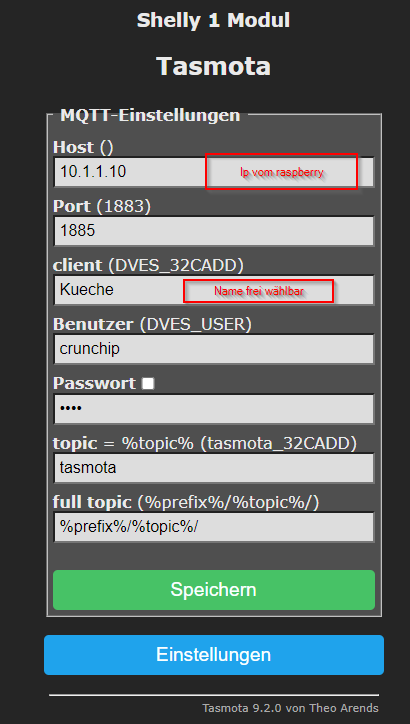

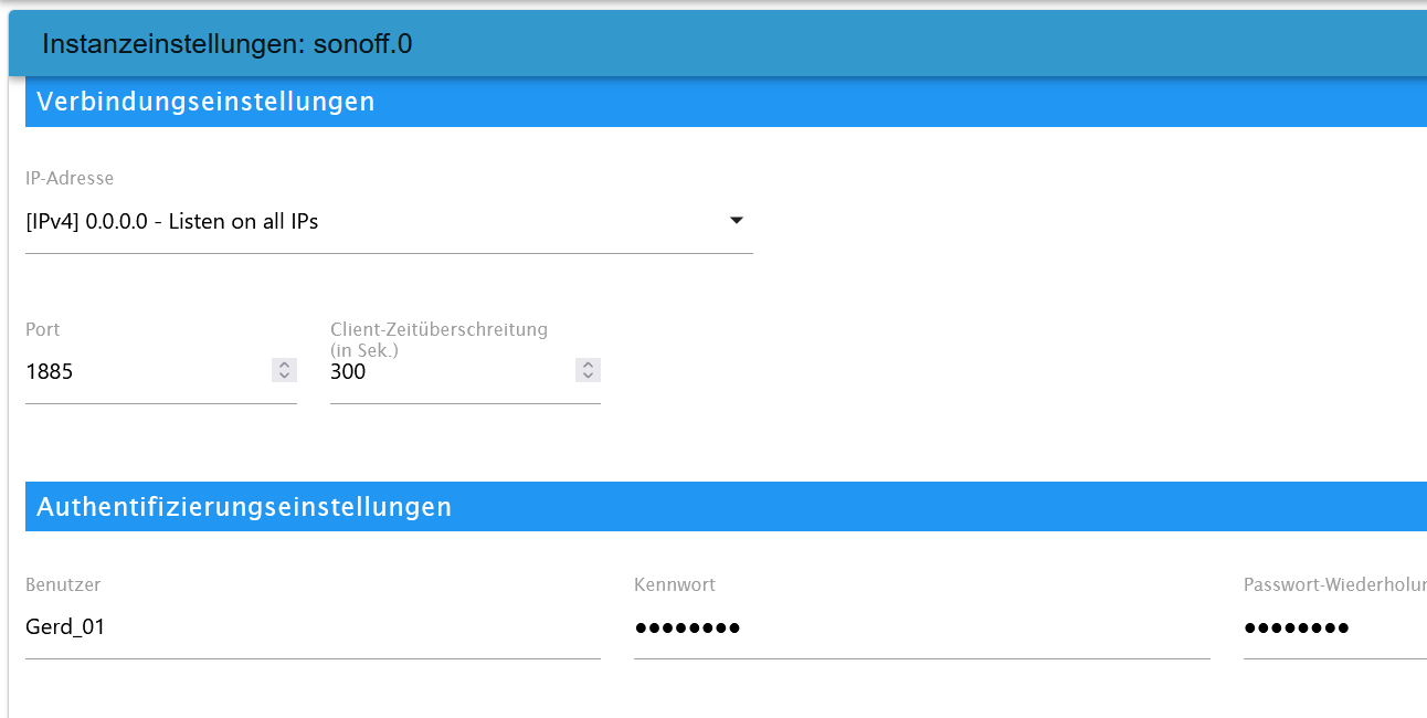

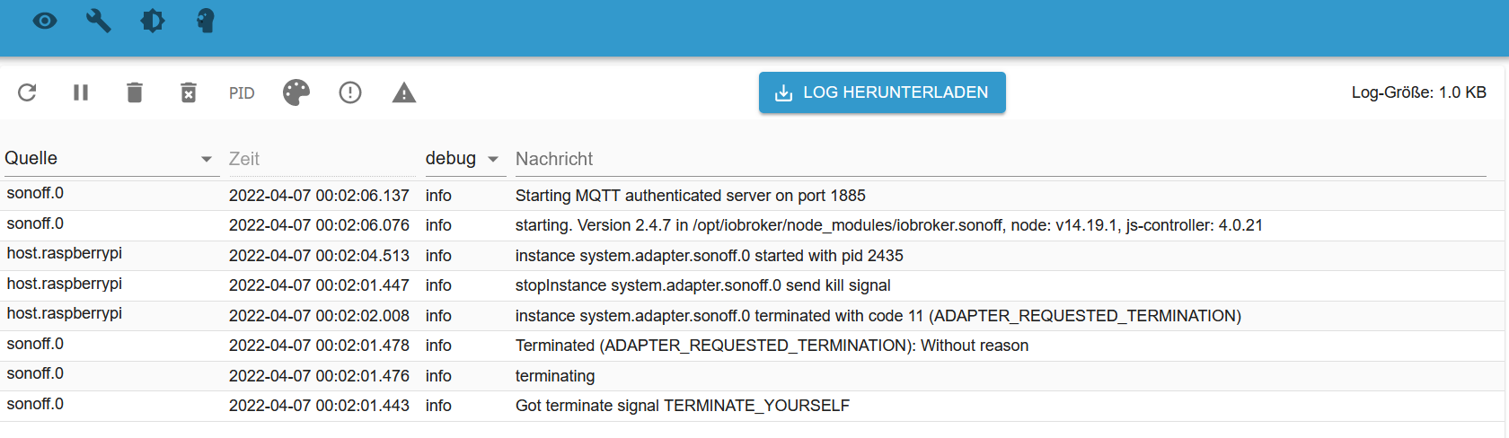

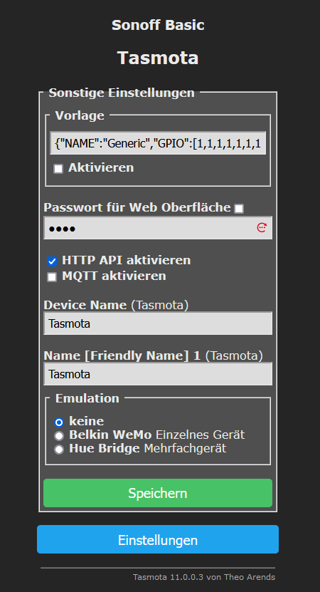

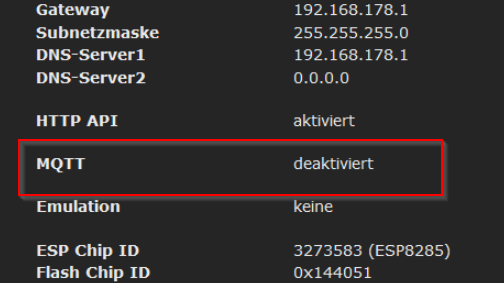

        @gerdnutzinger sagte in Sonoff Basic, geflasht keine Verbindung:
        gehe mal bitte auf Instanzen und stelle die sonoff Instanz auf debug und dann mal das log zeigen
        Edit du hast bei deinem sonoff kein mqtt aktiviert
        sollte in etwa so aussehen

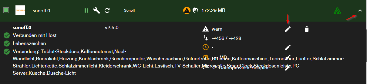

          @crunchip
          DANKE!!
          Ich hatte vergessen die neue IP Adresse vom Raspberry ein zu gebeben...läuft jetzt 👍
