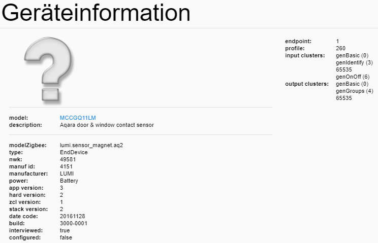

    ich nutze den Sonoff Zigbee-Stick. Gestern hab ich ein Update drauf gemacht gem. Anleitung von Heimautomatisierung auf die Version 19.02.2022 direkt über USB und ein Python-Skript. Hat alles super geklappt. Geräte sind auch alle noch da und erreichbar.
    Problem: Wenn ich ein neues Gerät anlernen möchte (Aquara Doorsensor BJ 2016) funktioniert das Interview:
    zigbee.0 2022-05-04 09:09:33.334	info	DeviceConfigure successful 0x00158d00033ab609 lumi.sensor_magnet.aq2
    zigbee.0 2022-05-04 09:09:33.326	info	Configuring 0x00158d00033ab609 lumi.sensor_magnet.aq2
    zigbee.0 2022-05-04 09:09:33.325	info	Device '0x00158d00033ab609' is supported, identified as: Xiaomi Aqara door & window contact sensor (MCCGQ11LM)
    zigbee.0 2022-05-04 09:09:33.324	info	Successfully interviewed '0x00158d00033ab609', device has succesfully been paired

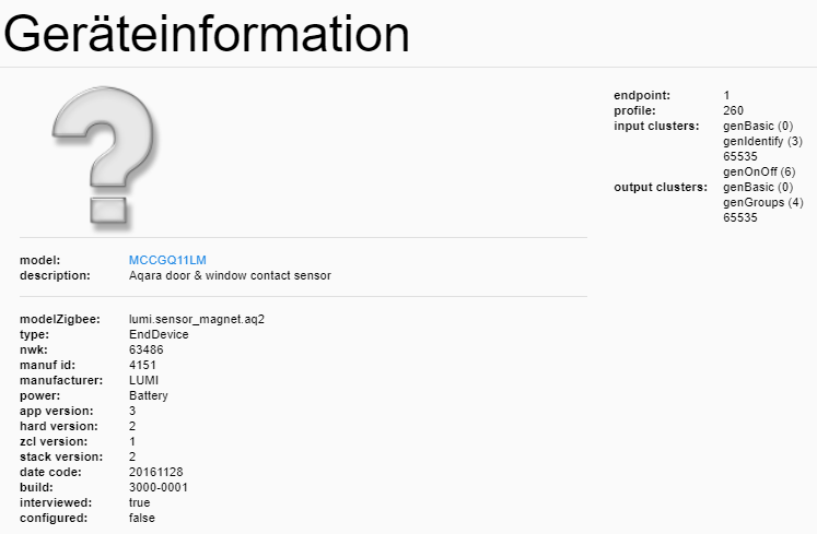

    aber in der Zigbee-Inszanz (habe nur eine) wird das Gerät nicht korrekt angezeigt:
    Hab den Sensor jetzt 2mal neu angelernt (vorher gelöscht). SO ein Verhalten hatte ich in den vergangenen Jahren noch nicht ^^ Jemand eine Idee, was ich kaputt gemacht hab?
    Zigbee-Instanz hab ich auch schon neu gestartet...macht aktuell keinen Unterschied.

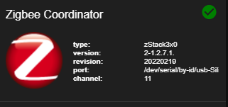

    Mein Stick in der Instanz:
    Der Stick lief vorher auf der Standard-Version (Auslieferungszustand) und das schon einige Wochen anstandslos. Vorher war eine Version von 2021-01 drauf.

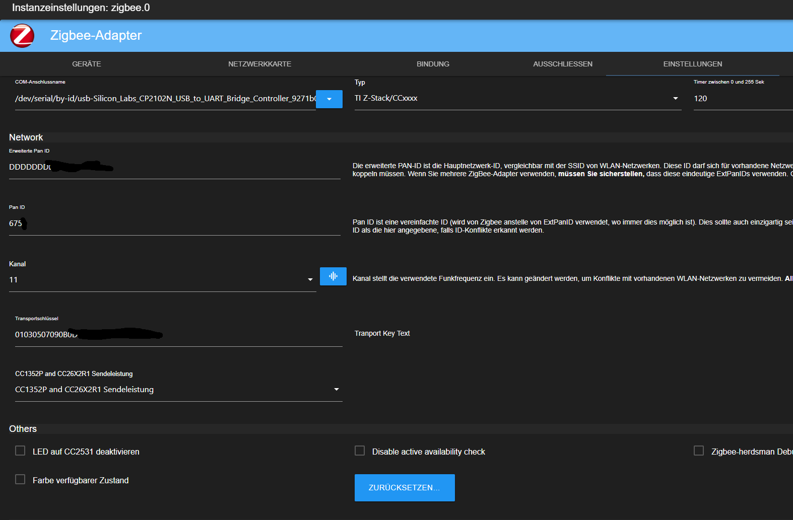

    Hier noch meine Adapter-Einstellungen (nix dran verändert...ewig nicht):

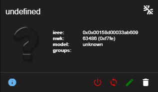

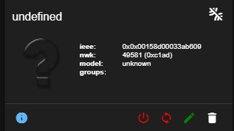

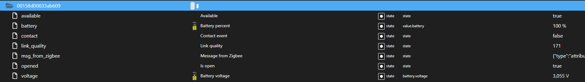

      Sieht so aus, als wäre "nur" die Kachel kaputt??
      aa1a882b-686a-4eef-a656-9a81b177a872-image.png 6f957c4f-f0d2-42f4-adcf-3b4c5f049836-image.png e6a7b8e1-5d90-403f-b80e-834b92dc625c-image.png
      Kann ich die Kachel irgendwie selbst "reparieren"?
      M AsgothianA 2 Antworten Letzte Antwort

          • K Kueppert
            NACHTRAG:
            Hab gerade eine Osram Flex neu gepaired (war vorher nicht in Nutzung und auch nicht angelernt). Das funktioniert einwandfrei 🤔

              @asgothian sagte in zigbee Adapter:
              00158d00033ab609
              Hab die ID vom Sensor eingetragen bei debug. Folgendes erscheint im Log beim neuen Anlernen (war vorher entfernt):
              zigbee.0 2022-05-04 09:57:16.507	info	Zigbee: stop joining
              zigbee.0 2022-05-04 09:57:13.312	warn	ELEVATED publishToState: value generated 'true' from device 00158d00033ab609 for 'Is open'
              zigbee.0 2022-05-04 09:57:13.312	warn	ELEVATED publishToState: value generated 'false' from device 00158d00033ab609 for 'Contact event'
              zigbee.0 2022-05-04 09:57:13.311	warn	ELEVATED publishToState: message received '{"contact":false}' from device 00158d00033ab609 type 'MCCGQ11LM'
              zigbee.0 2022-05-04 09:57:13.309	warn	ELEVATED publishToState: value generated '171' from device 00158d00033ab609 for 'Link quality'
              zigbee.0 2022-05-04 09:57:13.308	warn	ELEVATED publishToState: message received '{"linkquality":171}' from device 00158d00033ab609 type 'MCCGQ11LM'
              zigbee.0 2022-05-04 09:57:09.872	warn	ELEVATED publishToState: value generated 'false' from device 00158d00033ab609 for 'Is open'
              zigbee.0 2022-05-04 09:57:09.871	warn	ELEVATED publishToState: value generated 'true' from device 00158d00033ab609 for 'Contact event'
              zigbee.0 2022-05-04 09:57:09.871	warn	ELEVATED publishToState: message received '{"contact":true}' from device 00158d00033ab609 type 'MCCGQ11LM'
              zigbee.0 2022-05-04 09:57:09.869	warn	ELEVATED publishToState: value generated '142' from device 00158d00033ab609 for 'Link quality'
              zigbee.0 2022-05-04 09:57:09.868	warn	ELEVATED publishToState: message received '{"linkquality":142}' from device 00158d00033ab609 type 'MCCGQ11LM'
              zigbee.0 2022-05-04 09:55:30.056	warn	ELEVATED publishToState: value generated '10' from device 00158d00033ab609 for 'Link quality'
              zigbee.0 2022-05-04 09:55:30.056	warn	ELEVATED publishToState: message received '{"linkquality":10}' from device 00158d00033ab609 type 'MCCGQ11LM'
              zigbee.0 2022-05-04 09:55:30.055	warn	ELEVATED publishToState: value generated 'true' from device 00158d00033ab609 for 'Available'
              zigbee.0 2022-05-04 09:55:30.055	warn	ELEVATED publishToState: message received '{"available":true}' from device 00158d00033ab609 type 'MCCGQ11LM'
              zigbee.0 2022-05-04 09:55:29.057	info	DeviceConfigure successful 0x00158d00033ab609 lumi.sensor_magnet.aq2
              zigbee.0 2022-05-04 09:55:29.052	info	Configuring 0x00158d00033ab609 lumi.sensor_magnet.aq2
              zigbee.0 2022-05-04 09:55:29.050	info	Device '0x00158d00033ab609' is supported, identified as: Xiaomi Aqara door & window contact sensor (MCCGQ11LM)
              zigbee.0 2022-05-04 09:55:29.050	info	Successfully interviewed '0x00158d00033ab609', device has succesfully been paired
              zigbee.0 2022-05-04 09:55:28.761	warn	ELEVATED publishToState: value generated '100' from device 00158d00033ab609 for 'Battery percent'
              zigbee.0 2022-05-04 09:55:28.760	warn	ELEVATED publishToState: value generated '3.055' from device 00158d00033ab609 for 'Battery voltage'
              zigbee.0 2022-05-04 09:55:28.760	warn	ELEVATED publishToState: value generated 'true' from device 00158d00033ab609 for 'Is open'
              zigbee.0 2022-05-04 09:55:28.760	warn	ELEVATED publishToState: value generated 'false' from device 00158d00033ab609 for 'Contact event'
              zigbee.0 2022-05-04 09:55:28.759	warn	ELEVATED publishToState: message received '{"voltage":3055,"battery":100,"temperature":30,"contact":false}' from device 00158d00033ab609 type 'MCCGQ11LM'
              zigbee.0 2022-05-04 09:55:28.756	warn	ELEVATED publishToState: value generated '185' from device 00158d00033ab609 for 'Link quality'
              zigbee.0 2022-05-04 09:55:28.756	warn	ELEVATED publishToState: message received '{"linkquality":185}' from device 00158d00033ab609 type 'MCCGQ11LM'
              zigbee.0 2022-05-04 09:55:25.267	warn	ELEVATED publishToState: value generated '10' from device 00158d00033ab609 for 'Link quality'
              zigbee.0 2022-05-04 09:55:25.267	warn	ELEVATED publishToState: message received '{"linkquality":10}' from device 00158d00033ab609 type 'MCCGQ11LM'
              zigbee.0 2022-05-04 09:55:25.266	warn	ELEVATED publishToState: value generated 'true' from device 00158d00033ab609 for 'Available'
              zigbee.0 2022-05-04 09:55:25.265	warn	ELEVATED publishToState: message received '{"available":true}' from device 00158d00033ab609 type 'MCCGQ11LM'
              zigbee.0 2022-05-04 09:55:24.518	warn	ELEVATED publishToState: value generated '100' from device 00158d00033ab609 for 'Battery percent'
              zigbee.0 2022-05-04 09:55:24.517	warn	ELEVATED publishToState: value generated '3.055' from device 00158d00033ab609 for 'Battery voltage'
              zigbee.0 2022-05-04 09:55:24.517	warn	ELEVATED publishToState: value generated 'true' from device 00158d00033ab609 for 'Is open'
              zigbee.0 2022-05-04 09:55:24.517	warn	ELEVATED publishToState: value generated 'false' from device 00158d00033ab609 for 'Contact event'
              zigbee.0 2022-05-04 09:55:24.516	warn	ELEVATED publishToState: message received '{"voltage":3055,"battery":100,"temperature":30,"contact":false}' from device 00158d00033ab609 type 'MCCGQ11LM'
              zigbee.0 2022-05-04 09:55:24.513	warn	ELEVATED publishToState: value generated '185' from device 00158d00033ab609 for 'Link quality'
              zigbee.0 2022-05-04 09:55:24.513	warn	ELEVATED publishToState: message received '{"linkquality":185}' from device 00158d00033ab609 type 'MCCGQ11LM'
              zigbee.0 2022-05-04 09:55:24.384	warn	ELEVATED publishToState: message received '{}' from device 00158d00033ab609 type 'MCCGQ11LM'
              zigbee.0 2022-05-04 09:55:24.381	warn	ELEVATED publishToState: value generated '174' from device 00158d00033ab609 for 'Link quality'
              zigbee.0 2022-05-04 09:55:24.381	warn	ELEVATED publishToState: message received '{"linkquality":174}' from device 00158d00033ab609 type 'MCCGQ11LM'
              zigbee.0 2022-05-04 09:55:24.260	warn	Device '0x00158d00033ab609' announced itself
              zigbee.0 2022-05-04 09:55:24.105	info	Starting interview of '0x00158d00033ab609'
              zigbee.0 2022-05-04 09:55:15.084	info	Zigbee: allowing new devices to join.

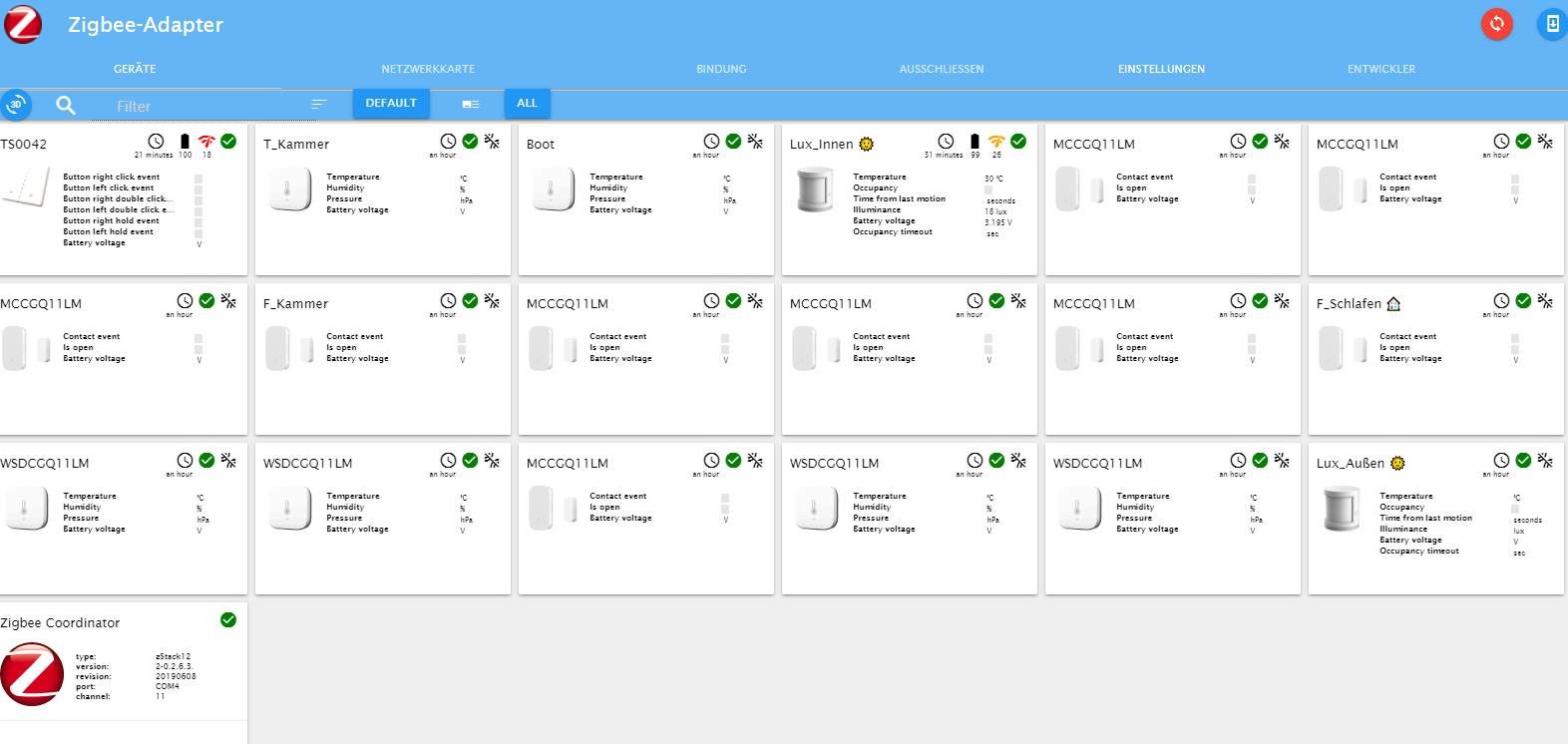

              AsgothianA Offline
              AsgothianA Offline
              Asgothian
              #34
              @kueppert sagte in zigbee Adapter:
              Nein - aber ich bin dabei heraus zu bekommen wie der Fehler passiert und Gegenmaßnahmen zu ergreifen. Da nur die Kachel betroffen ist wird das Problem sich dann durch ein Update des Adapters "von alleine" beheben.
