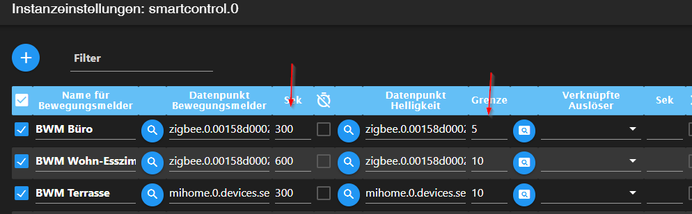

    Ich möchte über SmartControl die Nacht-Beleuchtungssteuerung realisieren. Also z.B.: Zone Bad, wenn BWM auslöst zwischen Sonnenunter- und Aufgang Licht ein. Als Datenpunkt nehme ich "occupancy" sensor.motion des BWM. Dieser geht auf "true", sobald eine Bewegung erkannt wird.
    Nun sollte das Licht ja eigentlich wieder ausgehen, wenn die Bedingung "true" des BWM wieder auf "false" geht. Licht bleibt aber an. :(
    Wo ist mein Denkfehler?

      @hausautomation-digital sagte in SmartControl: Trigger Bewegungsmelder:
      nein, dieser trigger dient zum Auslösen, damit das Licht angeht. Intern läuft dann ein Timer(den du einstellen musst) wann das Licht ohne Bewegung wieder ausgehen soll.
      Bei Auslöser

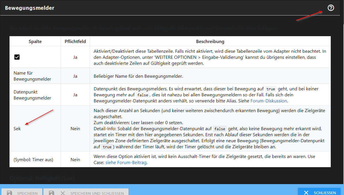

        @crunchip Danke, sorry, bin Blind - ist ja nochmal unter "?" auf der Seite Zonen erklärt. 👻

          @hausautomation-digital nein, Zone ist wieder etwas anderes. Das was du suchst ist bei Bewegungsmelder

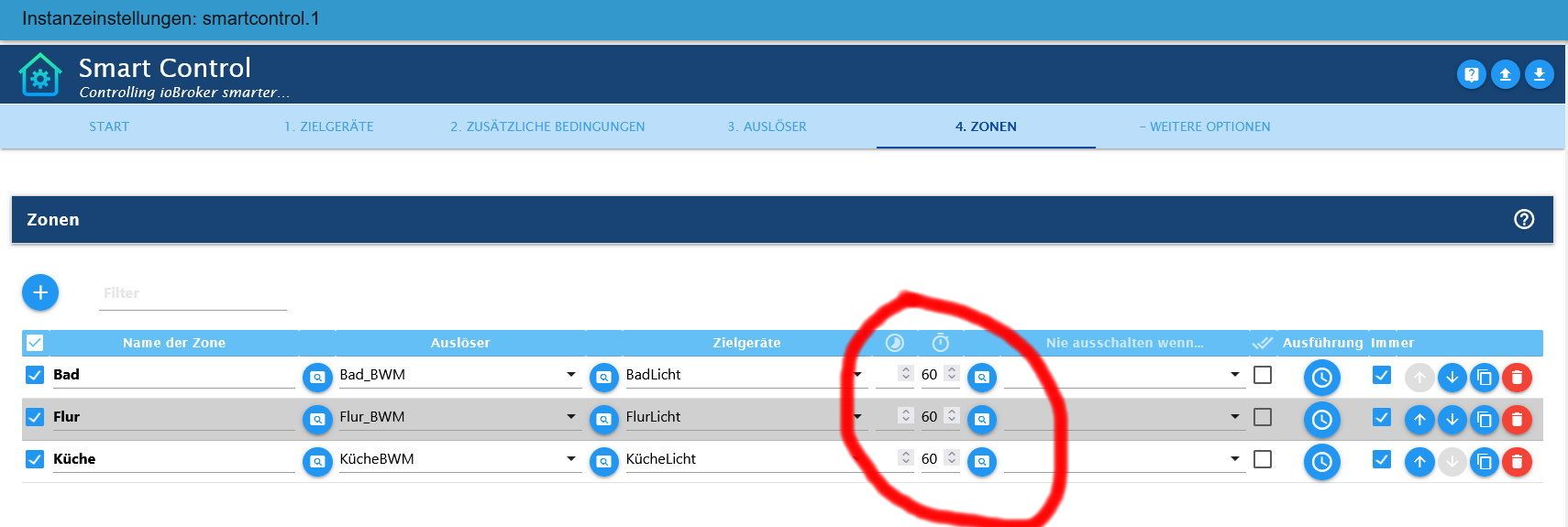

            @crunchip also ich habs in der Zone eingetragen, funzt 1A. :)
