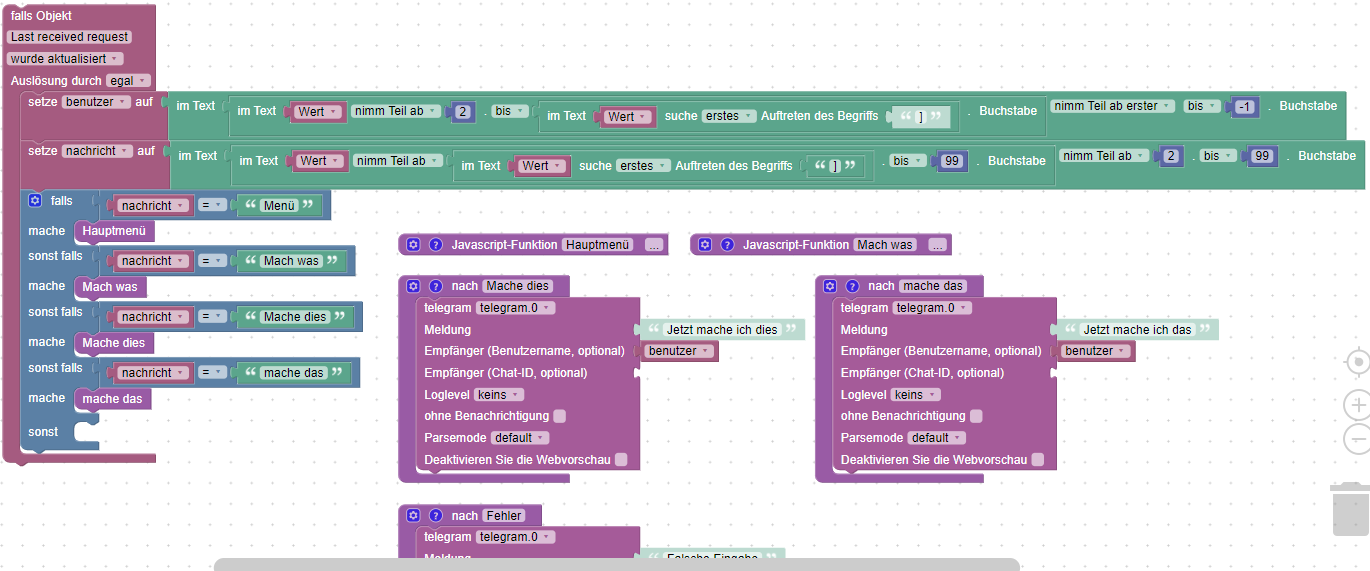

        David G.
        #21
        @david-g
        Habe es schonmal geschafft, dass es egal ist wer schreibt.
        So können deine Freundin und du das Menü nutzen.
        Scheitere noch daran, dass das Menü nur dort ankommt wo es hin soll.
        Hier schonmal die Version, wo beide schreiben können:

          • David G.D David G.
            @david-g
              <variables>
                <variable id="eU+!Rg)DfHx1yE3@-1L$">benutzer</variable>
                <variable id="VgV^^$s(/@_k5HsTg(_,">nachricht</variable>
              </variables>
              <block type="on" id=".lU6UC-eqV;9u$UZt22b" x="-187" y="-62">
                <field name="OID">telegram.0.communicate.request</field>
                <statement name="STATEMENT">
                  <block type="variables_set" id="]}:K`!ut;=$ttPk7Eh`j">
                    <field name="VAR" id="eU+!Rg)DfHx1yE3@-1L$">benutzer</field>
                    <value name="VALUE">
                      <block type="text_getSubstring" id="s;c|1D#$DGc:n%9++|A{">
                        <mutation at1="true" at2="true"></mutation>
                        <field name="WHERE1">FROM_START</field>
                        <field name="WHERE2">FROM_START</field>
                        <value name="STRING">
                          <block type="on_source" id="ms8~h~%:^`m.J%XU%Pp=">
                          </block>
                        </value>
                        <value name="AT1">
                          <block type="math_number" id="5?QQruI.g2Kd~d[`WLHr">
                            <field name="NUM">2</field>
                          </block>
                        </value>
                        <value name="AT2">
                          <block type="text_indexOf" id="qf#s-Tde~Y-8RniAtsS5">
                            <field name="END">FIRST</field>
                              <block type="on_source" id="GOe$NJHA0uLPa=@^uT%Q">
                              </block>
                            </value>
                            <value name="FIND">
                              <shadow type="text" id="1dEcB:;/bw7[`1IM.{3;">
                                <field name="TEXT">]</field>
                              </shadow>
                            </value>
                          </block>
                        </value>
                      </block>
                    </value>
                    <next>
                      <block type="variables_set" id="5XV/_V3~d=5HIGBCDqx3">
                          <block type="text_getSubstring" id="IL^wvf^GliIj$sGGMUfX">
                            <mutation at1="false" at2="true"></mutation>
                            <field name="WHERE1">FIRST</field>
                              <block type="variables_get" id="y[gyJhemOyS]%/|X6c{!">
                              </block>
                            </value>
                            <value name="AT2">
                              <block type="math_number" id="[jd,28:uVe[ij[kbD%Ls">
                                <field name="NUM">-1</field>
                              </block>
                            </value>
                          </block>
                        </value>
                        <next>
                          <block type="variables_set" id="Kz:0GuyCROyMu3kIsXxq">
                            <field name="VAR" id="VgV^^$s(/@_k5HsTg(_,">nachricht</field>
                              <block type="text_getSubstring" id="D+OMNu(5^{2Mv1H4,;wM">
                                  <block type="on_source" id="r`JQa/t*S1!=6A(7h5a8">
                                  </block>
                                </value>
                                <value name="AT1">
                                  <block type="text_indexOf" id=".LjISqpQ7lRT](JKyTDm">
                                      <block type="on_source" id="1:i7_,k^20;DqOwZUobp">
                                      </block>
                                    </value>
                                    <value name="FIND">
                                      <shadow type="text" id="F3ztr8,]U8-j+dis#/Mi">
                                      </shadow>
                                      <block type="text" id="ml8Vw)#8o=cn-;j5F=;y">
                                      </block>
                                    </value>
                                  </block>
                                </value>
                                <value name="AT2">
                                  <block type="math_number" id="#Flj-rk;[^%[poxa=E9Z">
                                    <field name="NUM">99</field>
                                  </block>
                                </value>
                              </block>
                            </value>
                            <next>
                              <block type="variables_set" id=".8%^8!OWU=fhv.Dp}lx8">
                                  <block type="text_getSubstring" id="D]{Nt#0==?Be!gM8g0a!">
                                      <block type="variables_get" id="0B:,aZqyV(2^CmB(fV.2">
                                      </block>
                                    </value>
                                    <value name="AT1">
                                      <block type="math_number" id="mhW:[z:Sk}_SK@lU!E+7">
                                      </block>
                                    </value>
                                    <value name="AT2">
                                      <block type="math_number" id="Vp8~yzscuwGJy,zkinqi">
                                      </block>
                                    </value>
                                  </block>
                                </value>
                                <next>
                                  <block type="controls_if" id="WcWO4:ftW,M9)GZSg!}Y">
                                    <mutation elseif="2" else="1"></mutation>
                                    <value name="IF0">
                                      <block type="logic_compare" id="k8,3$N7H9YZRZS^[F_W`">
                                        <field name="OP">EQ</field>
                                        <value name="A">
                                          <block type="variables_get" id="}#v$9rMf:T8RcE5jorcY">
                                          </block>
                                        </value>
                                        <value name="B">
                                          <block type="text" id="ed.{_wS[!SYv8?:en+s#">
                                            <field name="TEXT">Menü</field>
                                          </block>
                                        </value>
                                      </block>
                                    </value>
                                    <statement name="DO0">
                                      <block type="procedures_callcustomnoreturn" id="_Q/e+6r,Yi4BfU2kT;E)">
                                        <mutation name="Menü"></mutation>
                                      </block>
                                    </statement>
                                    <value name="IF1">
                                      <block type="logic_compare" id="v=N-bl4|gdY0y!txRg!l">
                                        <value name="A">
                                          <block type="variables_get" id="^HICIJ@#q(L;t0sa_rIb">
                                          </block>
                                        </value>
                                        <value name="B">
                                          <block type="text" id="So`k._`2yRU+U;a)%yOe">
                                            <field name="TEXT">1</field>
                                          </block>
                                        </value>
                                      </block>
                                    </value>
                                    <statement name="DO1">
                                      <block type="procedures_callnoreturn" id="u?wLgraUjQPnTPp6?bp5">
                                        <mutation name="1"></mutation>
                                      </block>
                                    </statement>
                                    <value name="IF2">
                                      <block type="logic_compare" id="zK86wl8v;xQaUaXj/84z">

            @david-g okay das funktioniert, wie kann ich es jetzt bei mir anpassen ?
            • M Matti1993
              David G.D Online
              David G.D Online
              David G.
              #24
              @matti1993
              Würde in deinem Skript alle Variablen anlegen die es bei mir gibt.
              Dann den Text aus meinem js Baustein in deinem einfügen, im oberen Teil gibt es eine Änderung (ggf bei mehreren falls du mehrere hast) .
              In deinem wenn Bedingungen die Variable "text" durch meine Variable "nachricht" tauschen. Oder anders rum. Bei mir das Nachricht in Text abändern.
                @matti1993
                Matti1993
                #25
                @david-g könntest du mir da kurz helfen ?
                ich schick es dir über mail.
                bin da noch nicht so fit drin
                • M Matti1993
                  David G.D Online
                  David G.D Online
                  David G.
                  #26
                  @matti1993
                  Hast eine pn
                  Kommt aber auch bald was von Eddy
                    @matti1993
                    Hast eine pn
                    Matti1993
                    #27
                    @david-g okay Danke
                    • David G.D Online
                      David G.D Online
                      David G.
                      #28
                      Hab das Skript noch was überarbeitet.
                      Anbei die aktuelle Multiuser-Version.
