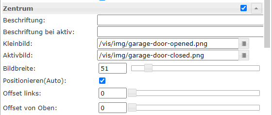

    Gibt es für VIS einen Auf-/Ab - Taster für Jalousien? Ich finde leider nichts. Also einfach eine virtuelle Nachbildung eines Wandtasters, in der dann auch 2 Objekt-IDs angesteuert werden können.

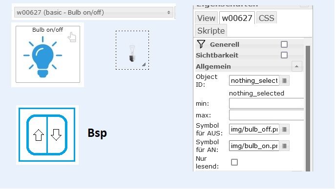

      @1topf Es gibt meines Erachtens nur ein Widget, dass das kann. Das kannst Du als Taster konfigurieren.
      Du musst dem Widget halt noch ein Rollladenbild verpassen. ;)
      Du kannst keine 2 Object IDs ansteuern, aber das Widget lässt sich als Taster konfigurieren, so dass es true oder false liefert, wenn das Widget gedrückt bzw. losgelassen wird. Musst halt 2 solche Dinger nehmen, eines für auf und eines für zu.

        @mickym
        So hab ich das auch gemacht, dachte halt nur, es gibt sowas wie eine Tasternachbildung oder etwas mit Pfeil rauf bzw. runter. Na dann laß ich es so. Danke dir. 🙂

          @1topf
          Du kannst für true / false jeweils ein Bild deiner Wahl einfügen. Bewährt hat sich bei mir die größe
          von 80 x 80 Pixel wenn eben Quadratisch. Für mehere IDs eben kleines Blockly bauen für true / false

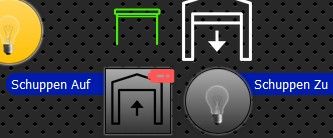

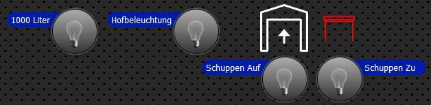

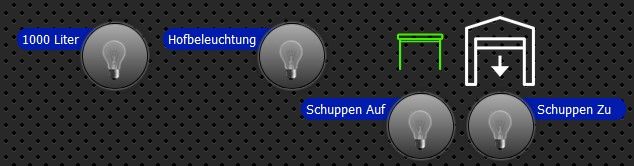

            Ich hab das jetzt erstmal so gelöst. Auf die "Glühlampe" tippen fährt AUF oder ZU, und die dargestellten Tore darüber zeigen an, ob ZU ist (grün) oder ob AUF ist (rot). Geil wäre ja, wenn man die Tore mit den Pfeilen auch als Taster nutzen könnte und nicht nur zur Statusmeldung.
            Der Schuppen hat übrigens ein Garagentor als Tür. 😉

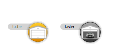

              @1topf Ehrlich gesagt verstehe ich das Problem nicht. Du kannst doch die Bilder in dem Widget austauschen und musst doch nicht die Lampe nehmen.
              In der Regel wirst Du halt für geschlossen und geöffnet jeweils ein Bild nehmen und dann als Aktivbild einen Pfeil nach oben oder unten. Wie Du den gelben Hintergrund wegbekommst - das geht sicher über das CSS - aber da gibts Leute, die sind da fitter als ich.

                @1topf sagte in Taster Auf/Ab für Jalousie gesucht:
                du kannst doch die Birne im Taster gegen die Tore tauschen

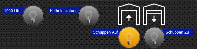

                  Ihr habt ja recht, aber das sieht doch scheixxe aus. Wenn man das runde ins eckige 😁 verwandeln könnte, würde das viel besser aussehen. Aber das geht nicht so einfach, richtig?

                    @1topf Du könntest aber das Bild so klein machen, dass es in das runde passt. ;)
                    Ausserdem habe ich es eckig gebracht - du musst halt rumspielen. ;)

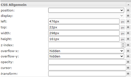

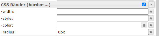

                          @1topf
                          Den Rahmen mal unten den Radius auf 0px
                            Wenn man das runde ins eckige verwandeln könnte, würde das viel besser aussehen.
                            ist doch überhaupt kein Problem
                            unter Border den Radius auf 0 setzen

                                @mickym
                                OK, schon besser, Danke. Nur die Erfassung der Endpositionen AUF / ZU (am Tor umgesetzt mit Magnetkontakten) muß ich halt trotzdem getrennt erfassen. Ich könnte den Zustand mit dem Batteriesymbol anzeigen lassen, aber das wäre auch keine schöne Lösung. Ich werde mal ein wenig rumbasteln, aber eure weiteren Ideen höre ich mir sehr gern an. 😊

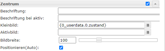

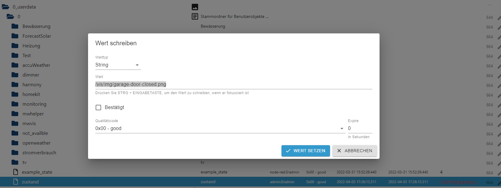

                                    @1topf OK - also es geht mit Bindings - habe es gerade ausprobiert.
                                    Als aktiv Bilder würde ich nur normale Pfeile nehmen. Für den Zustand machst Du ein Binding zu einem selbsterstellten Datenpunkt, denn Du über DEine Logikmaschine setzt - das geht (auch wenn es nur im Runtime und nicht im Editor angezeigt wird):
                                    Ich habs Dir mal in einem kleinen Video verdeutlicht:
