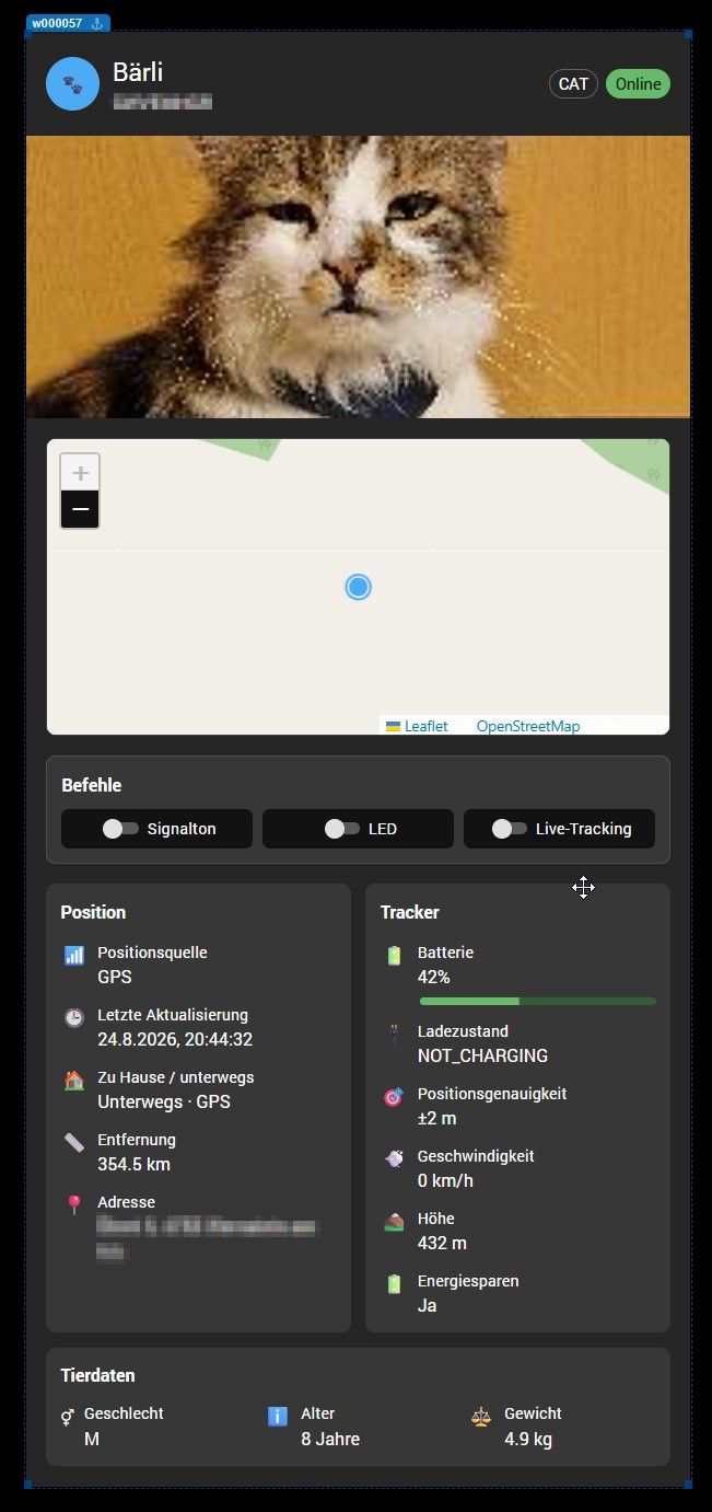

            Der ioBroker Tractive-GPS-Adapter v3.0.0 ist jetzt veröffentlicht und kann über „Latest“ installiert werden. ( Bitte wartet noch paar Std. bis es auch wirklich ins Latest übernommen wurde)
            ⚠️ Ein direktes Update der alten Version ist nicht möglich. Bitte den alten Adapter vollständig löschen und anschließend die neue Version installieren und neu konfigurieren.
            Feedback und Fehlermeldungen sind willkommen!

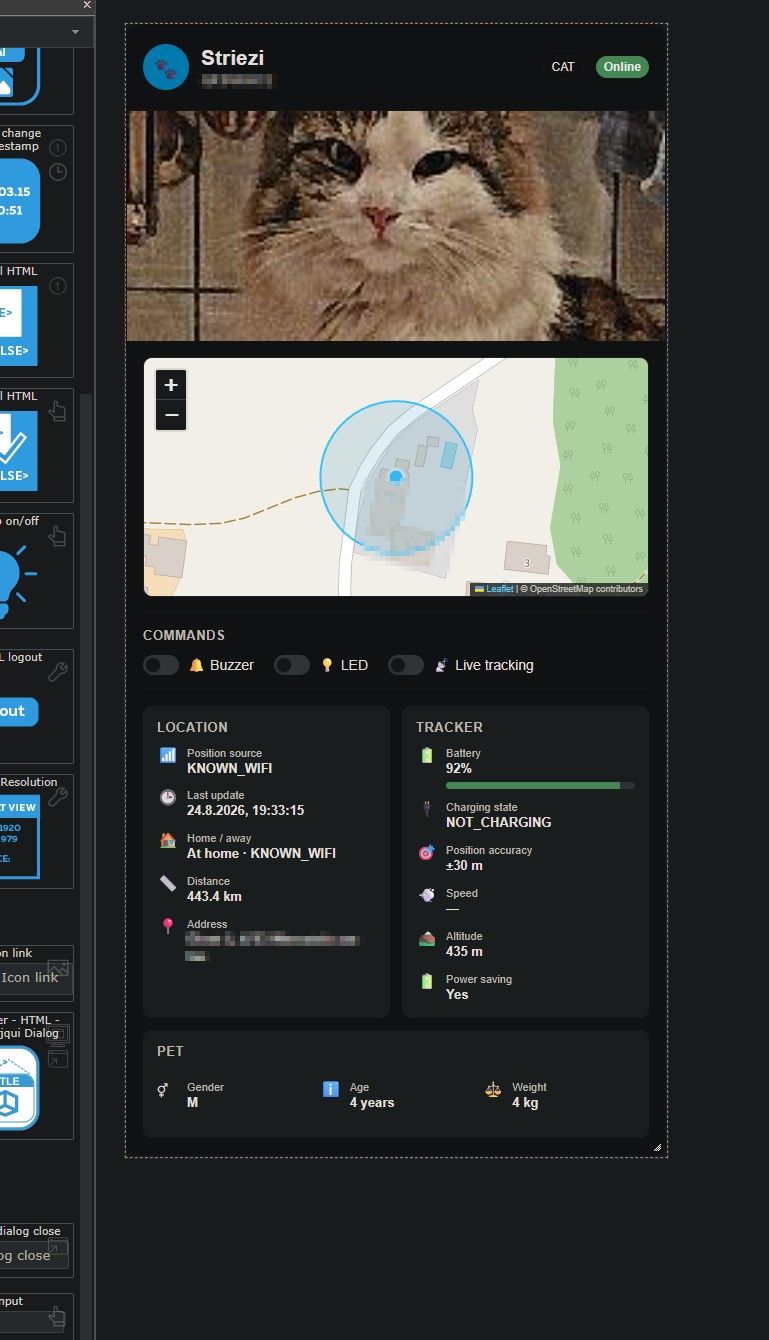

              #185
              @Negalein
              habe ich hinzugefügt musst du dir mal ansehen die Live tracking, Buzzer, Licht habe ich auch in das Widget hinzugefügt
              und ein vis 1 Widget wird es von mir nicht geben da diese nicht mehr aktuell ist
              aber Achtung die States wurden nochmals überarbeitet
              vis-2 Widget
              NegaleinN OliverIOO 2 Antworten Letzte Antwort

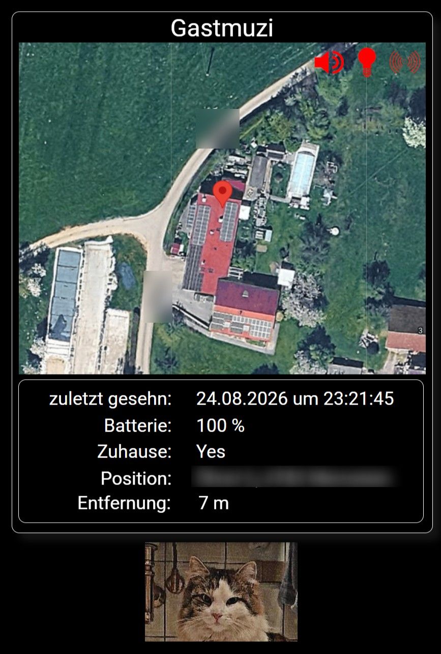

                #186
                @Issi sagte:
                no Problem.
                Mein Fazit zum neuen Adapter:
                • Die Datenpunkte sind jetzt schön sauber in Ordner sortiert.
                • Es läuft alles perfekt.
                • Es werden alle Tracker erkannt.
                • Auch Light, Sound und GPS funktionieren super.
                Und dies ist nun meine alte beziehungsweise neue View für VIS 1 mit den neuen Funktionen.
                Bärli wird in deinem Adapter auf Git weiterleben. <3
                Er wurde heuer leider überfahren. :(
