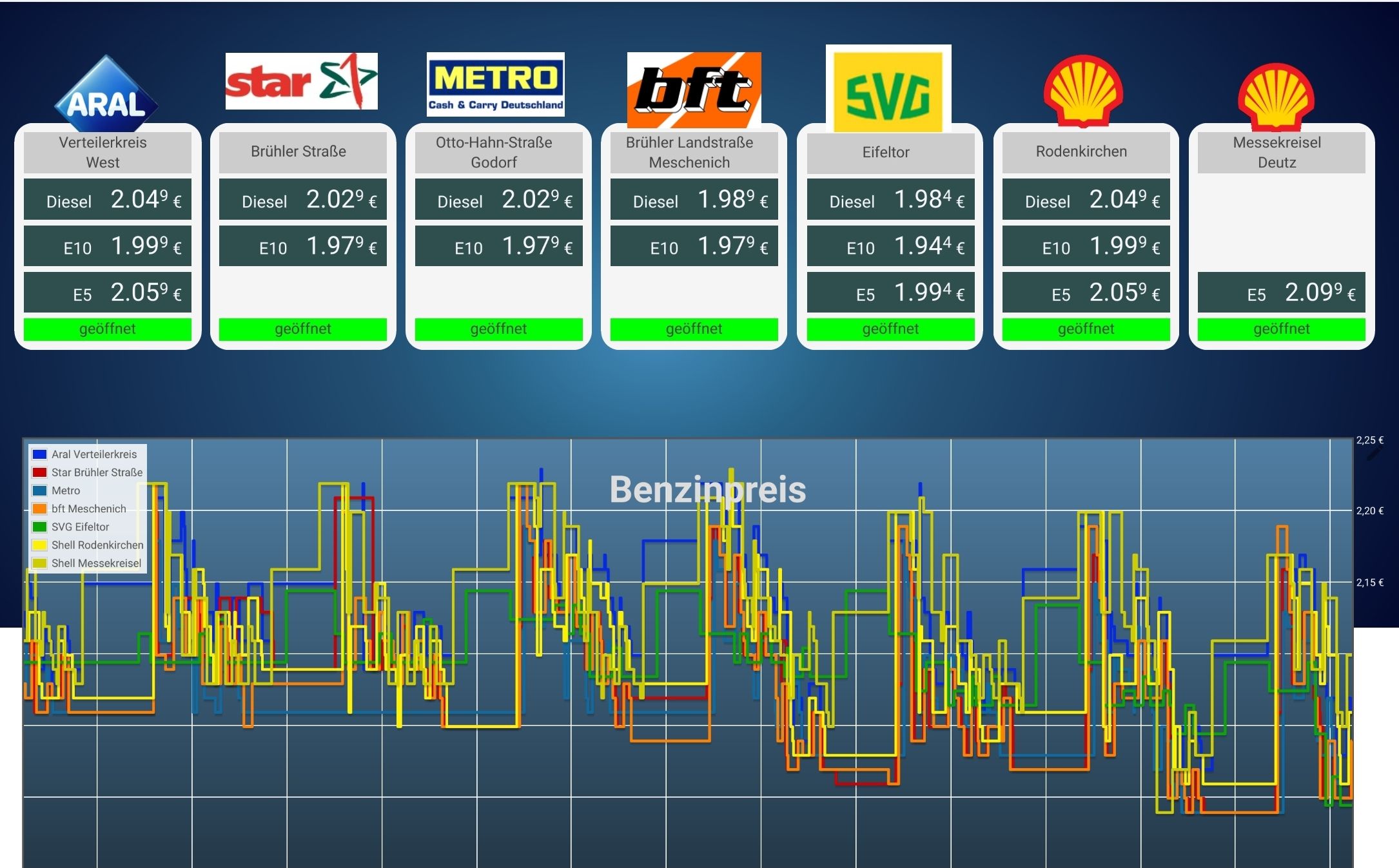

            @homoran sagte in Tankerkönig widgets zeitweise leer:
            wie du in meinem Screenshot siehst, habe ich eine Station, die den Preis auf 4 Zehntel angibt.
            Ich hatte hier schon alles, deswegen arbeite ich auch nicht mit Layern (würde ich aber auch so nicht machen ;) ), sonst bräuchte ich ja 10 Layer pro Sorte, wären bei mir dann 120 Stück nur für die Zehntel €-Cent...
            Von daher lasse ich den DP einfach so anzeigen wie er ist, da ist es völlig egal wie viel Zehntel es sind. 10 Zehntel sieht dann halt nur bescheuert aus...
                    lasse mal die Chefin entscheiden.
                    Besser das ist, sonst kopierst/änderst du wieder zig mal ;)
                    Würde aber auf jeden Fall den Grundpreis x.xx noch etwas breiter nach rechts verlängern. Dann sind die Zehntel ebenfalls mit in die Hintergrundfarbe eingeschlossen.
                    Issue ist erstellt!
                    👍 ...und ein Fix, falls du testen magst (bei mir tritt es zu selten auf, aber es läuft so normal weiter):
                    in (ggf. Pfad anpassen) "/opt/iobroker/node_modules/iobroker.tankerkoenig/"
                    nano main.js
                    und nach (Zeile 96)
                     let price_3rd_digit = Math.ceil(temp2 - (temp * 1000)); // Dritte Nachommastelle einzeln ermitteln
                    einfügen:
                     if (price_3rd_digit > 9) { price_3rd_digit = 9; }
                    und Adapter restarten.

                                          @sborg zu früh gefrrut!
                                          ich dachte schon dass mit dem Editieren des Views das Problem vorbei sei, aber
                                          ganz links das unverändert von dir importierte Widget, daneben fie selben Daten von station.0 nochmal
