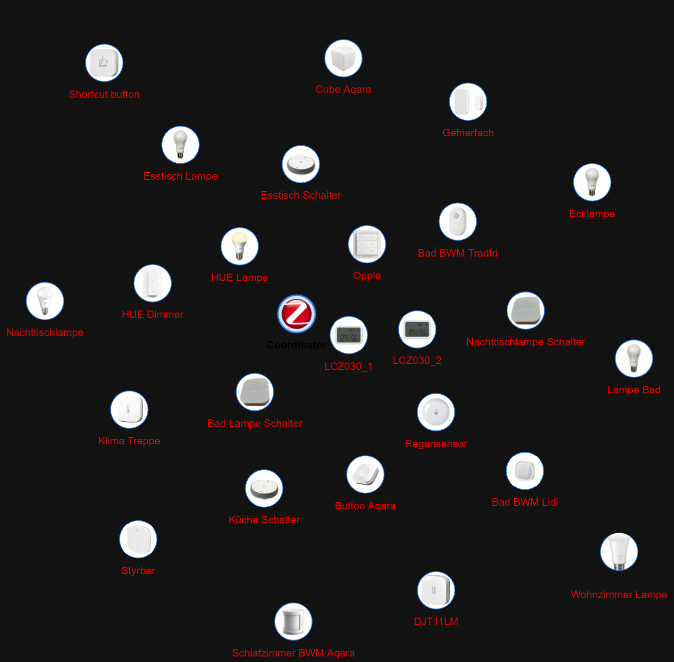

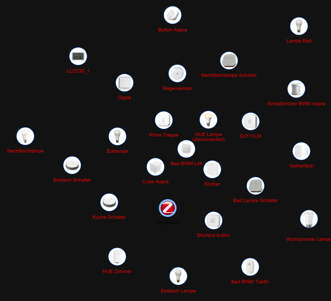

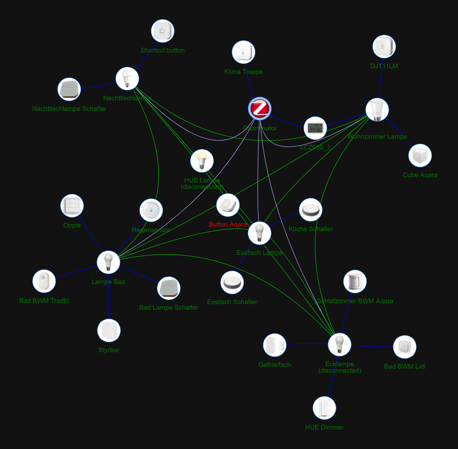

    seit gestern Abend reagieren meine Zigbee Lampen (Hue und Ikea) garnicht oder mit mehreren Minuten Verzögerung.
    Alle Sensoren und Schalter funktionieren ganz normal.
    Im Log finde ich keine Auffälligkeiten aber in der Netzwerkkarte werden keine Verbindungen mehr angezeigt.

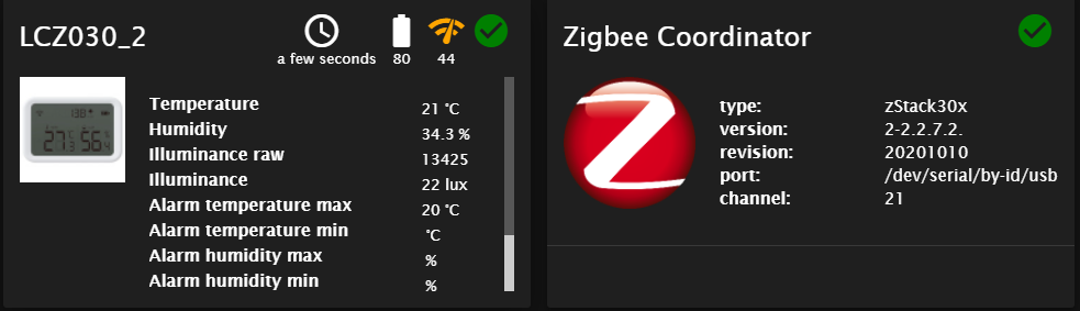

    2022-04-01 11:32:03.659	info	Coordinator firmware version: {"type":"zStack30x","meta":{"transportrev":2,"product":2,"majorrel":2,"minorrel":7,"maintrel":2,"revision":20201010}}

    und das Anlernen eines LCZ030. Das hat auch geklappt und er funktioniert.

    Was kann ich noch tun?

      crunchipC Abwesend
      crunchipC Abwesend
      crunchip
      @rushmed vllt neuere Firmware probieren, falls es was gibt
      R 1 Antwort Letzte Antwort
      • crunchipC crunchip
        R Offline
        R Offline
        Rushmed
        @crunchip Sehr ungern, ich bin nicht sicher dass die Pairings erhalten bleiben und will nicht alles neu anlernen.
        • R Rushmed
          crunchipC Abwesend
          crunchipC Abwesend
          crunchip
          @rushmed sagte in Zigbee Lampen Verzögerung Problem:
