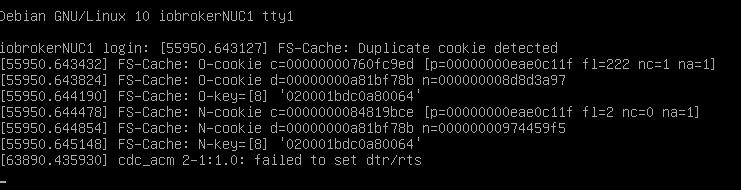

                toki1973
                @christian-sandkaulen @Asgothian
                Danke für den Post. Ich habe genau den gleichen Fehler nach node.js Update von 12 auf 14.
                Habe nun npm rebuild ausgeführt. Kann man da den Status verfolgen? Nach 30 Minuten ist die Putty Verbindung unterbrochen worden. Nun weiß ich nicht ob sich noch etwas tut oder es schief gegangen ist.
                NUC, PROXMOX, Grafana, Influx, Unify
                • T toki1973

                    Anmelden über Putty funktioniert nicht mehr :(
                    Über die Proxmoxkonsole Konsole komme ich soweit
                    • T toki1973
                      @thomas-braun
                      @toki1973
                      Mach einen eigenen Thread auf. Da ist vielleicht im Proxmurks was kaputt. Hab ich aber nix mit am Hut.
